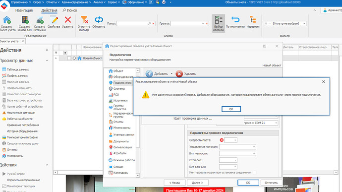

Добрый день! При настройке прямого подключения к прибору учета в параметрах подключения не позволяет выбрать скорость и другие параметры подключения. В чем может быть проблема?

Обратил внимание, что вы пытаетесь создать подключение в объекте учета. Чтобы сделать именно так, вам нужно создать прибор во вкладке “Оборудование” свойств этого же объекта, после чего повторить создание прямого подключения и во внутренней вкладке “Подключенное оборудование” этого подключения добавить созданный прибор. После этого у вас появится перечень скоростей на выбор.
На самом деле это не самый удобный способ заведения прибора учета для его опроса. Я бы посоветовал вам руководствоваться разделом документации Быстрый старт (АРМ Оператора).
