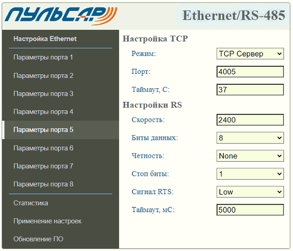

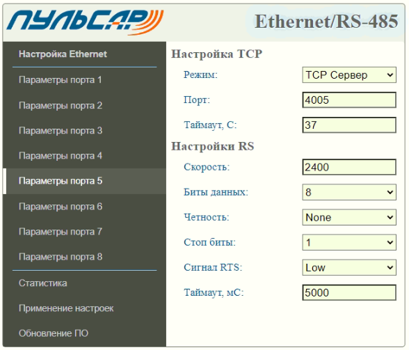

Не получается опросить тепловычислитель СПТ Логика 944 через клемму х3 (возможности через х2 нет). Опрос происходит с помощью Преобразователя RS485-Ethernet Пульсар и находящимся между ними конвертером RS232/RS485 Пульсар.
Сетевой адрес СПТ Логика : 0
Параметр КИ2 = 000.
Сама проблема. Таймаут увеличен максимально:
Настройки порта, к которому подключён СПТ:

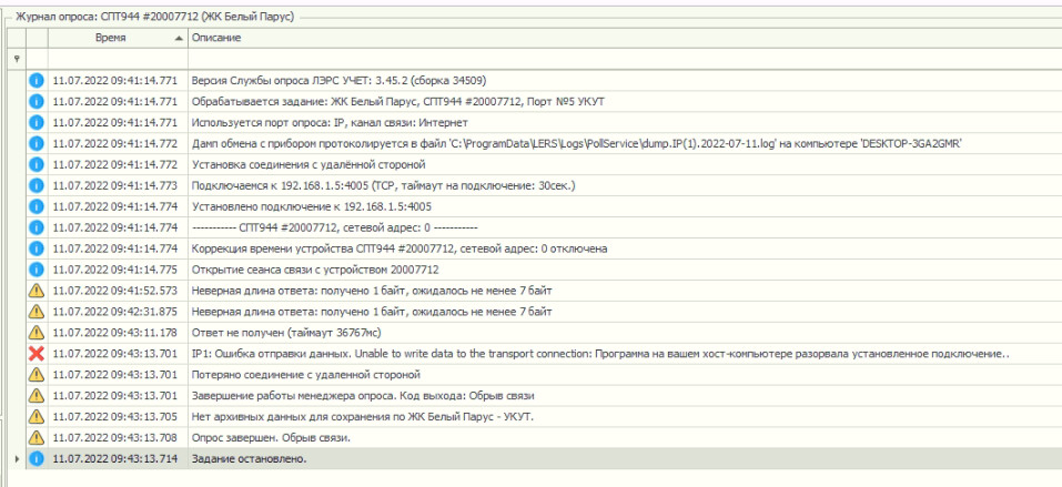

Также прилагаю дамп опроса.
dump.IP(1).2022-07-11.rar (1.0 КБ)
Опросите прибор программой ПРОЛОГ и сообщите результат.
Проблема решилась сокращением линии RS232 (поставили конвертер рядом с СПТ, до этого был в 20 метрах от СПТ)
