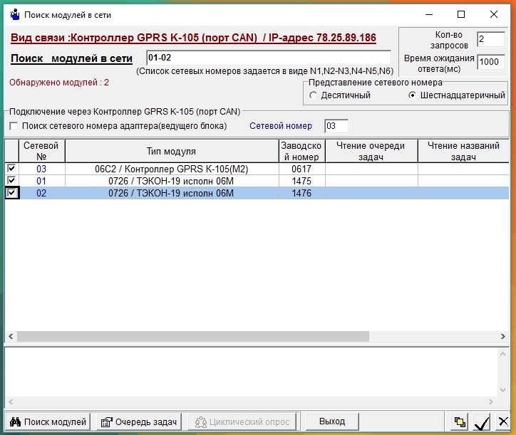

Подключили прибор K-105 (Настроен на работу GPRS, UDP, Статический IP адрес), через программу Телепорт (используется для настройки) считываются параметры без проблем!
Но считать через Лэрс не получается!

Какого исполнения у вас К-105?
К сожалению точно сказать не могу так как отсутствует паспорт на модем, но вроде М2 (старого исполнения, может работать только в режиме UDP)
Удалите заведенное оборудование К-105 из подключения и вообще из ЛЭРС УЧЕТ. Исполнение 4 относится к новой версии оборудования.

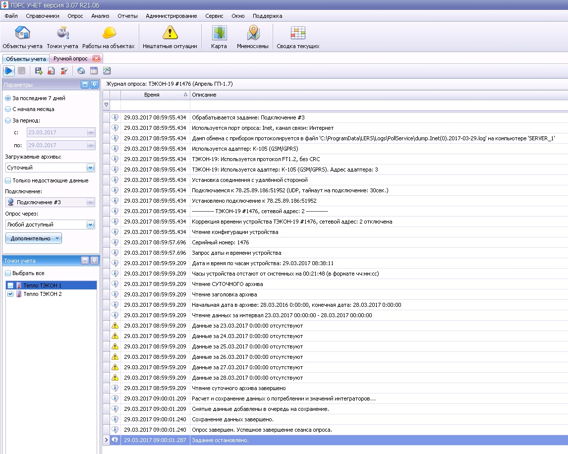

та что на сайте (бесплатная она только под windows xp работает), а платной у нас нету, но флешка через которую снимались до этого показания видит (отчёты же они как то сдают), попозже уточню в какой программе они смотрят и распечатывают!
Покажите нам Журнал опроса и дамп обмена сеанса, во время которого удалось считать конфигурацию.
