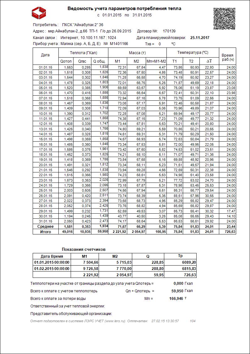

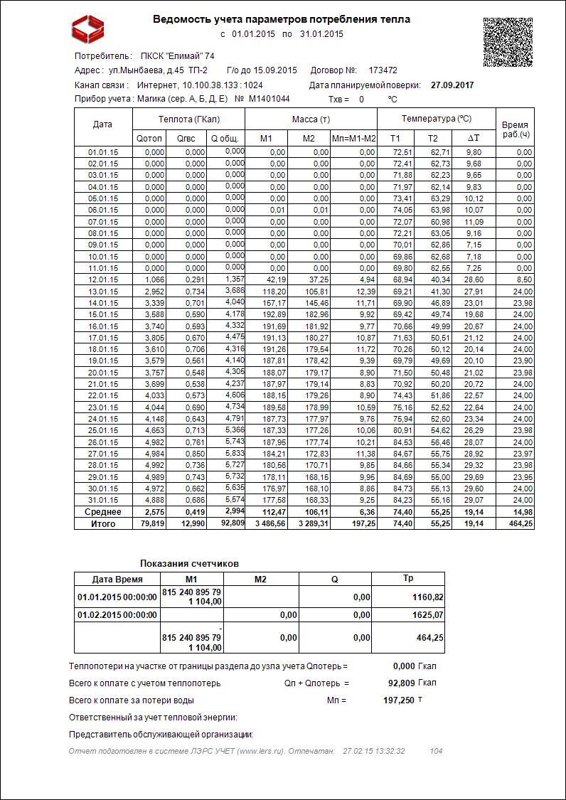

подскажите пожалуйста Компания Алматы ТБН Сервис, у нас проблема с отчетной формой…в однойточке учета она считает правильно в другой эта же форма считает неверно…
По скриншоту отчета трудно сделать вывод о причине таких показаний интеграторов.
Сделайте следующее:
  1. Откройте таблицу потребления для точки учета с прибором №1401044.
  2. Задайте период с 30.12.2014 по 15.01.2015.
  3. Отметьте Интеграторы
  4. Нажмите Применить
  5. Сделайте и покажите скриншот с показаниями интеграторов.
