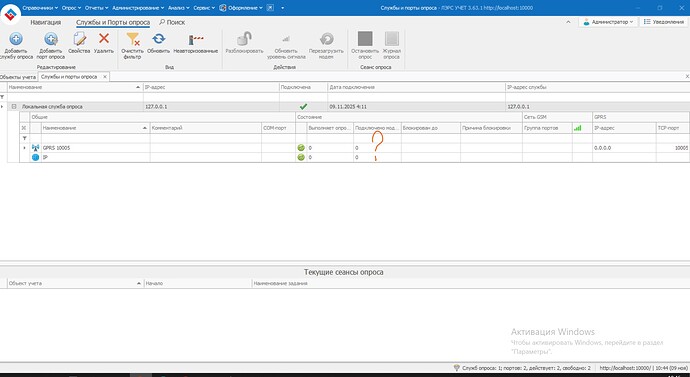

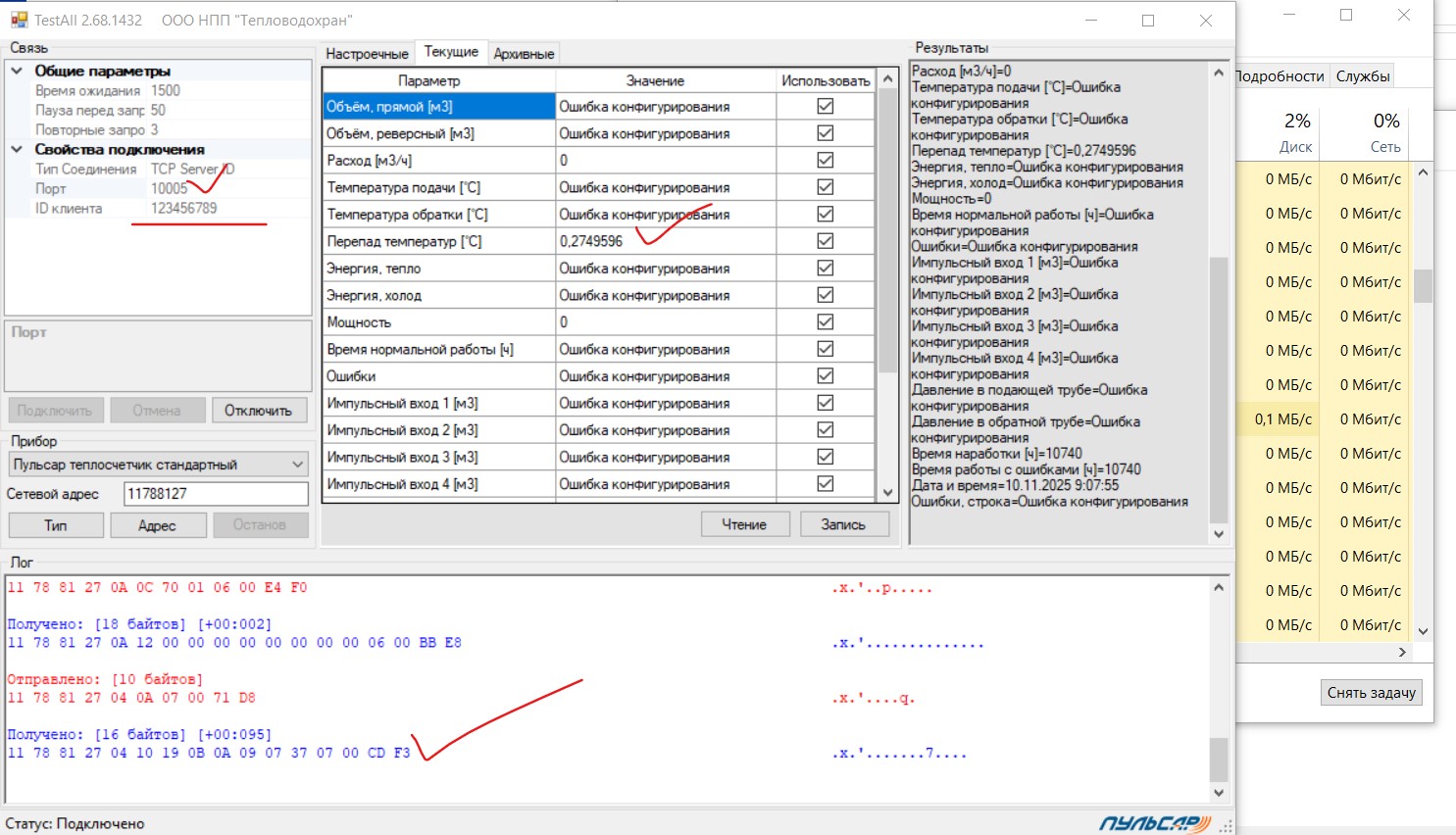

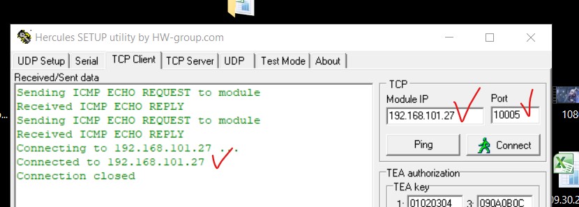

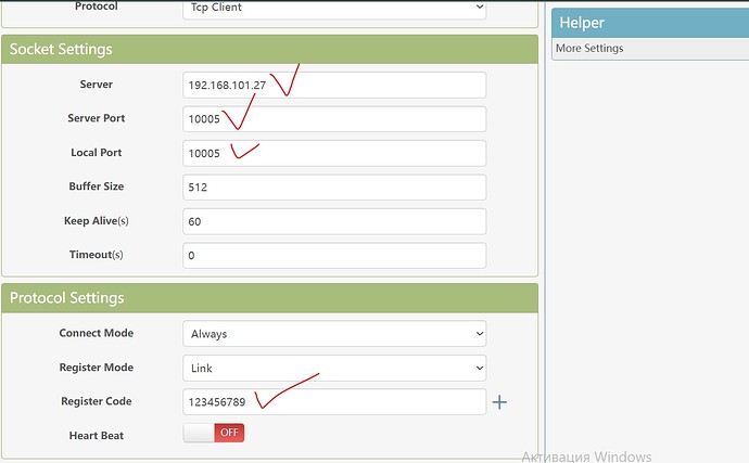

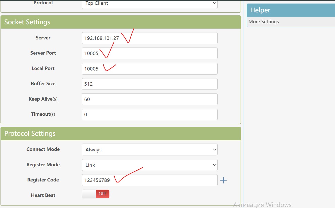

Указанный в настройках порта опроса TCP-порт недоступен:
т.к. серевер и контроллер в одной локальной сети проверил с помощью геркулеса порт открыт,
остановил с дисптчера лэрс и еще раз проверил с помощью тест алл от ТВХ программа опроса все работает

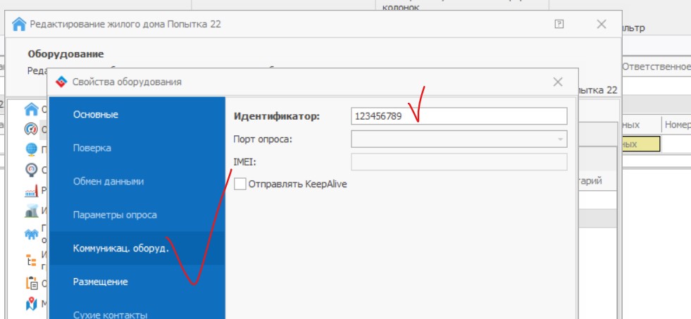

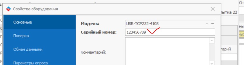

Ошибка идентификации модема:
проверил совпадают вложил в скрины системный журнал во вложении
Модем не найден в списке оборудования:
модем в списке оборудования до обновления работал.

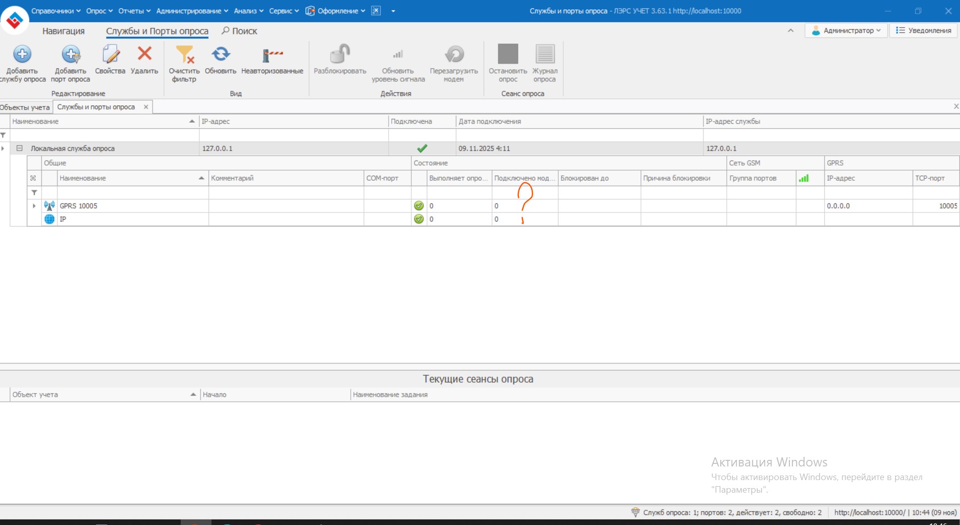

Модем успешно подключается, но не подключен в данный момент:
Не подключается.
Проблема в самом модеме:
До обновления все работало, перенастраивал по умолчанию и заново настраивал результата не дало.

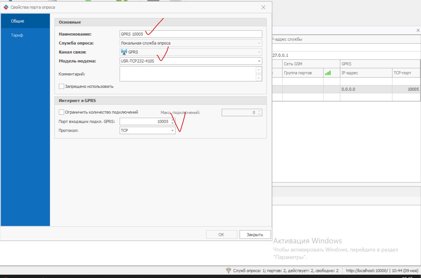

В присланном журнале наблюдается ваша попытка подключения сторонней программой:
Ошибка идентификации GPRS-модема USR-TCP232-410S. Ошибка подключения модема. Ошибка идентификации GPRS-модема UsrTcp232410S Не удалось считать пакет идентификации. Локальный адрес: 192.168.101.27:10005; Удалённый адрес: 192.168.101.27:49854 (Имя входа: PollHost)
То есть со стороны ЛЭРС УЧЕТ все корректно настроено и реакция на подключения есть. Нет самих подключений вашего модема. Пожалуйста, выясните причину, по которой модем не подключается, и устраните ее.
