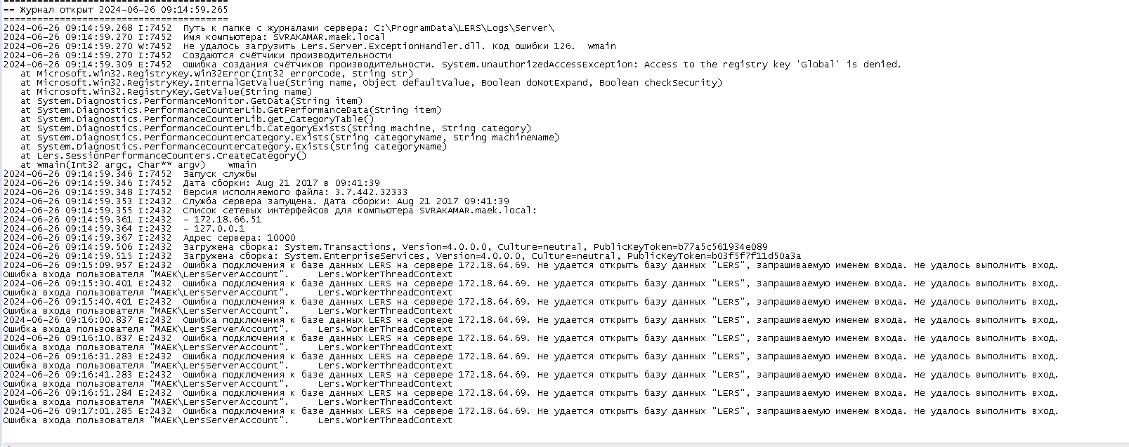

Из скриншота журнала видно, что Серверу ЛЭРС УЧЕТ не удается установить соединение с БД. Судя по всему у указанного пользователя, под которым Сервер ЛЭСР УЧЕТ вашей версии подключается к СУБД SQL Server, нет прав на БД. Попробуйте в SQL Server дать права на БД данному пользователю.

попробовал в конфиге прописать адрес сервера на котором уже есть бд вот логи
== Журнал открыт 2024-06-26 10:43:43.320
2024-06-26 10:43:43.332 E:304 Ошибка создания счётчиков производительности. System.UnauthorizedAccessException: Access to the registry key ‘Global’ is denied.

2024-06-26 10:43:55.983 E:5960 CS:0 Лицензия неверна. License
2024-06-26 10:43:56.070 E:5960 CS:0 Система не активирована. Lers.ServerCore
2024-06-26 10:43:56.072 C:5960 CS:0 Превышено количество лицензий на объекты учета (имеется 0, требуется 405). Обратитесь к поставщику для приобретения дополнительных лицензий. Lers.ServerCore
2024-06-26 10:44:21.652 E:304 Ошибка запуска сервера! Cannot assign socket to local address ServerService::OnRunning
2024-06-26 10:44:21.653 E:304 Невозможно изменить состояние сервиса Системное описание: [6] Неверный дескриптор. NT-Service
Не вижу пользователя из журнала работы Сервера в списке разрешений БД. Скорее всего вы путаете пользователя LersServerAccount с LersUpdateAccount. Это разные пользователи.
Тот, на котором у вас находится БД ЛЭРС УЧЕТ. Это не обязательно локальный SQL Server. При этом в случае удаленного подключения к SQL Server Windows-пользователь, под которым работает Сервер ЛЭРС УЧЕТ, должен быть доменным и обладать правами администратора.
Судя по всему вам удалось запустить Сервер ЛЭРС УЧЕТ, но он не активирован. По остальным ошибкам сложно сказать, так как версия очень старая.

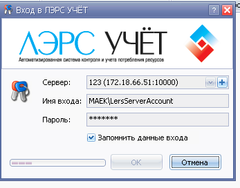

Попробуйте на компьютере Сервера ЛЭРС УЧЕТ запустить Рабочее место оператора и подключиться к Серверу локально по 127.0.01, предварительно убедившись, что он запущен.

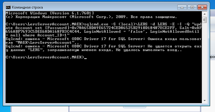

у меня продвижение есть я думаю
зашел под учеткой LersServerAccount
теперь она не принимает мой логин и пароль
В документации есть статья по сбросу пароля администратора.
Эта статья актуальна для текущей версии ЛЭРС УЧЕТ. Попробуйте все варианты сброса пароля, описанные в данной статье.
Ранее я писал
Значит вы так и не предоставили доступ данному пользователю к БД.
