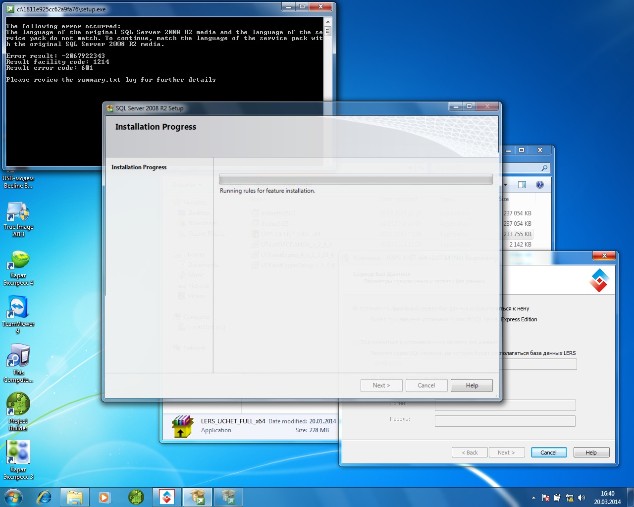

Добрый день, проблема такая стоит Win 7 на анлг., при установке Лер Учет, когда доходит до установки SQL сервера вылетает ошибка. Несовместимости языка SQL сервера и Service pack.
Скидываю скриншот
Просьба помочь как с этим бороться, возможно у вас уже есть версии с англ SQL сервером. Или откуда скачать и какая версия нужна. Заранее спасибо.

Эта ошибка возможна, если параметры вызова не разделены пробелами (можно проверить по журналу установки SQL-сервера в папке “C:Program FilesMicrosoft SQL Server100Setup BootstrapLog”), либо если в вашей системе есть остатки от предыдущих установок SQL-сервера.
Я проверил - файл, загруженный по приведенной мной ссылке, без проблем устанавливается с этими параметрами.
Проверьте параметры запуска, если не поможет - удалите из системы все компоненты, связанные с SQL Server. Один из способов полного удаления приведен в нашем блоге.
