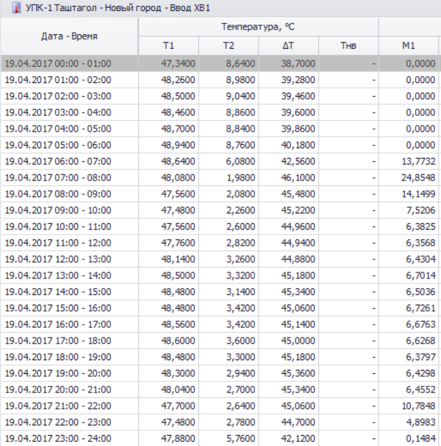

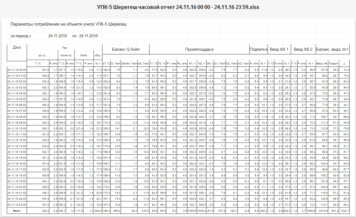

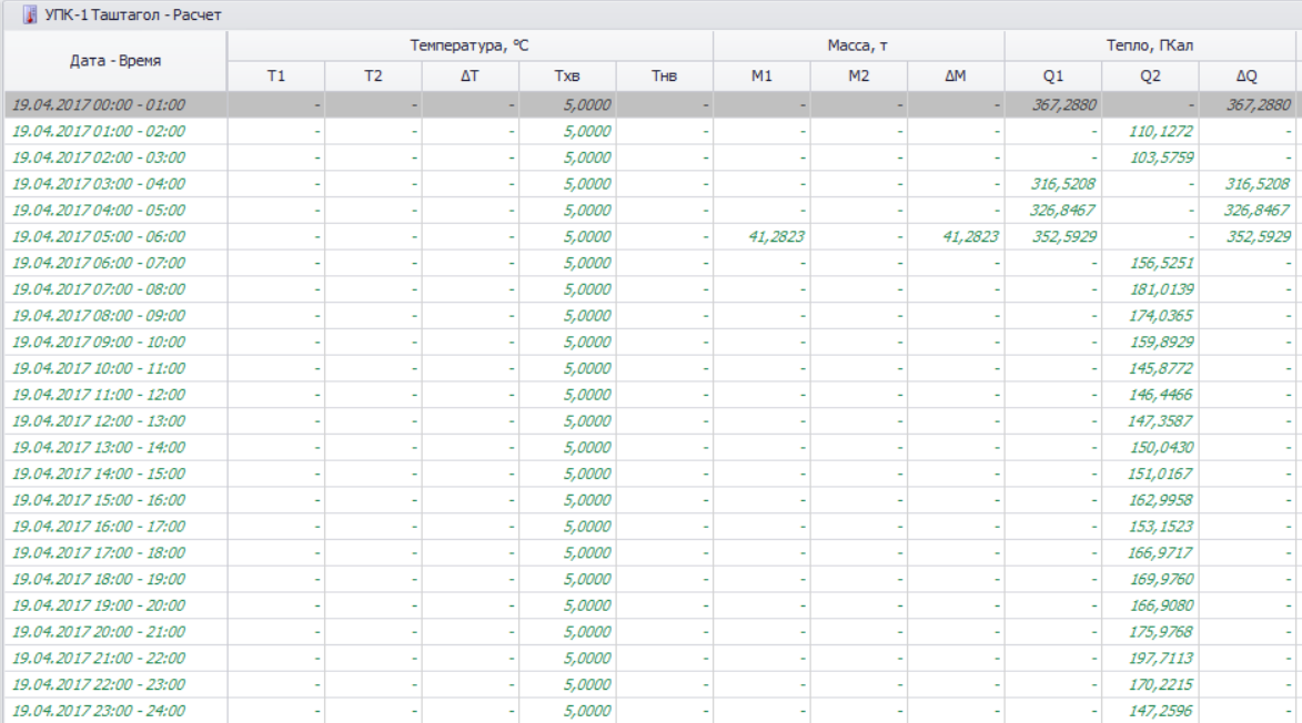

Здравствуйте, около двух месяцев назад возникла следующая проблема: если в расчетной точке учета используются данные нескольких точек учета, то в ходе опроса точек учета №№2,3 и т.д., перезаписываются данные в ячейках расчетной точки.

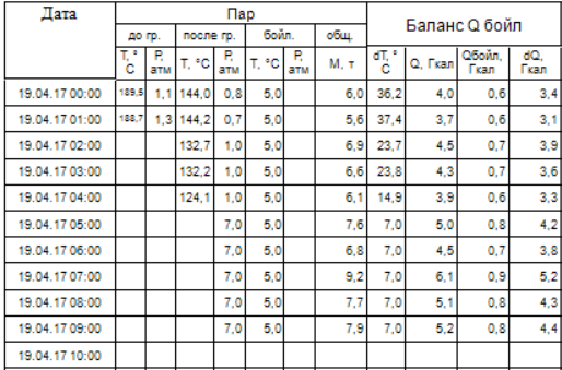

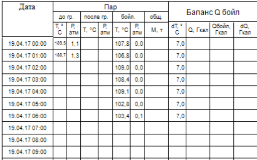

Работа нарушилась во всех расчетных точках, но приведу конкретный пример: возьмем две точки учета, “пар на бойлерной” и “пар на котельной”. (“пар на бойлерной” находится в другом объекте учета, но в других расч. точках конфликты есть и внутри одного объекта учета) Сначала снимем показания “пара на бойлерной”. Результат показан на скрине 1, температура и давление корректно подставляются в расчетную точку учета (в поле “Т бойл”) и появляются в отчете. Затем снимем показания “пара на котельной”, при этом замещаются значения в поле расчетной ячейки, которое связано только с точкой учета “пар на бойлерной”, “Т бойл” на скрине 2 заместилось значениями 5 градусов (похоже, это дефолтные значения для поля Тхв расчетной точки учета)

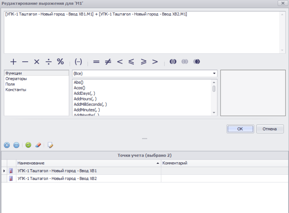

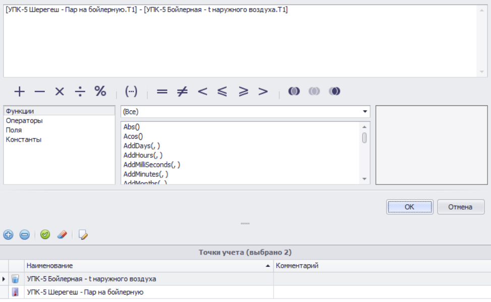

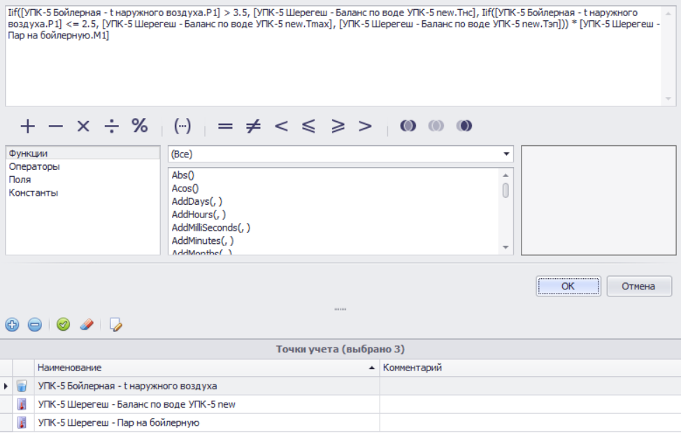

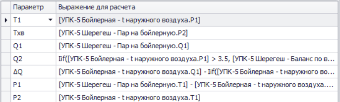

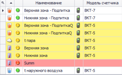

Выражения и список точек учета в данных объектах учета
(Единственное, чтобы вам не запутаться, в точке учета пароснабжение-“t пара” измеряется t наружного воздуха, в холодном водоснабжении-“t наружного воздуха” измеряется t пара, меняли местами датчики на вкт, потом забыл переназвать)

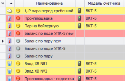

Но это не объясняет проблемы других точек, вот пример, просто сумма двух полей разных точек учета. Причем странно, что есть часы, когда одни расчетные переменные вычисляются, а другие нет, и наоборот.

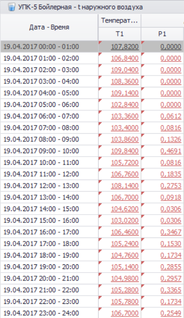

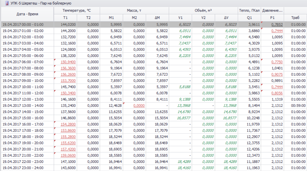

А про недостоверные значения странно, еще на самом первом скрине эти же недостоверные значения подставлялись в расчетную точку учета. Но потом они заменялись в расчетной точке учета после опроса другой (реальной) точки учета, которая задействована в формулах расчетной точки учета. И самое главное, все работало ранее. (Я написал, что с февраля, но ошибся, проблема еще с осени, скрин вот)
По последней расчетной точке учета сделайте следующее: включите отладку сервера, затем переопросите исходные точки ручным опросом за период, отраженный на ваших скриншотах, и пришлите журнал работы Сервера ЛЭРС УЧЕТ с отладочной информацией.
После этого отладку сервера можно будет выключить.
Первые точки, где пар и недостоверные значения, опросил 20.04 около 10.30-11.00, прямо перед написанием первого поста (вручную, удалив данные за 19.04 из архива), последние точки с холодной водой опрошены автоматически 20.04 в 6.00.

Действительно, в некоторых случаях если параметры расчётной точки зависят от данных нескольких разных точек учёта может возникнуть ситуация когда уже рассчитанное потребление перезаписывается после опроса других точек-источников.
Мы исправили эту ошибку в версии R22. После праздников будет выпущена BETA2, в которую войдут правки.
