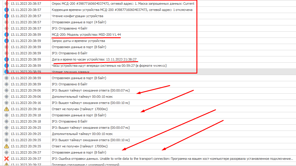

То есть к хосту подключились, через модем подключение к МСД идёт - считывается модель (версия мсд) и время, а потом, когда уже идет запрос на данные из регистра - происходит обрыв связи. То есть не могу получить данные с каналов МСД. В какую сторону искать проблему?
Отмеченные на вашем скриншоте записи журнала никак не связаны с возникающей ошибкой. Они всего лишь отражают количество привязок.
Суть данной ошибки в том, что ваш прибор не отвечает на запрос за отведенное время таймаута. Нам неизвестно почему ваш прибор не успевает ответить.
