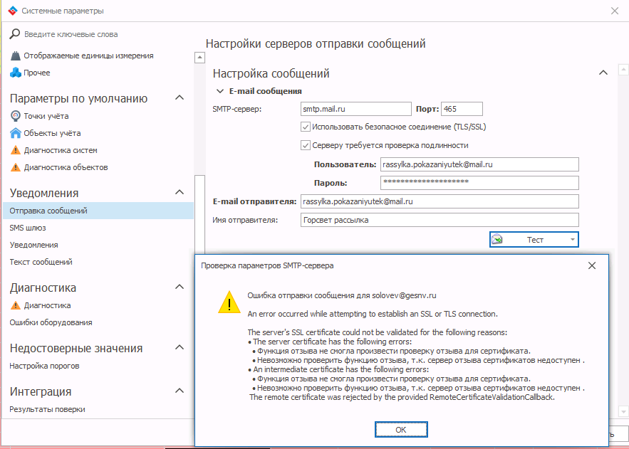

Добрый день. Появилась проблема с отправкой писем из ЛЭРС. Ошибка выглядит следующим образом:

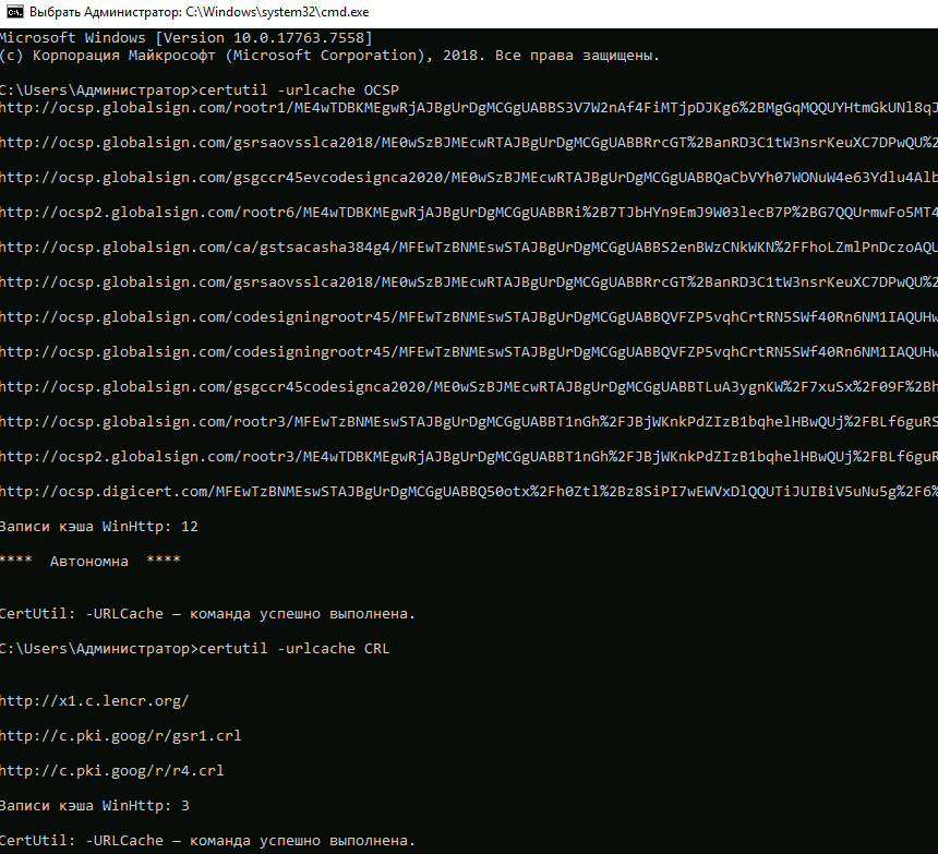

Проверка доступности серверов с сертификатами производилась следующим образом:

Это не ошибка ЛЭРС УЧЕТ. Ее вернул ваш SMTP-сервер. Пожалуйста, разрешите данную ошибку с вашим системным администратором.

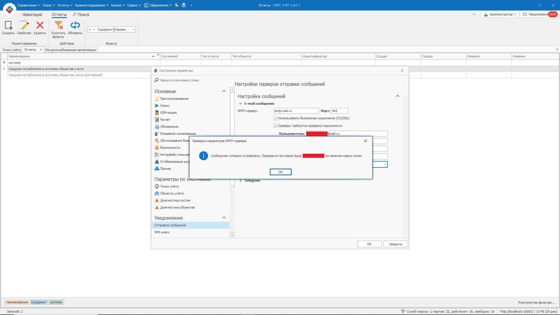

5
У нас все успешно отправляется с теми же параметрами.

Возможно проблема не в самом smtp-сервисе, а в недоступности сервера сертификата. Если у вас есть какие то ограничения для приложений на доступ в интернет, попробуйте временно их снять.
