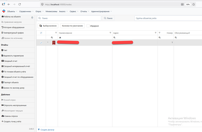

обновил до 3.66.5. Не нашел отчет. Почему?
Вот скрин, на нем нет отчета по квартирным точкам учета.
У вас показывается старая версия интерфейса. В версии 3.66 пункт отчёты выглядит иначе. Попробуйте обновить страницу сочетанием клавиш ctrl+F5, либо несколько раз обновить страницу.
Да, вы правы. Тему можно закрыть
