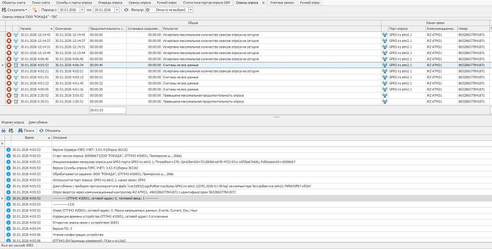

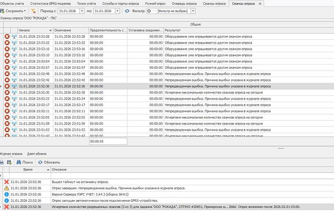

У нас несколько тысяч gprs модемов, на большинстве настроен опрос при подключении модема к ЛЭРС, но установлено не более 3 сеансов в сутки. В свойствах подключений отмечена галочка “Разрывать соединение после опроса“. Видимо после каждого сеанса опроса, которое завершается с сообщением “Исчерпано максимальное количество сеансов опроса на сегодня” ЛЭРС разрывает соединение с модемом, но модем подключается снова из-за чего запускается новый сеанс опроса. В итоге возникает такая картина:

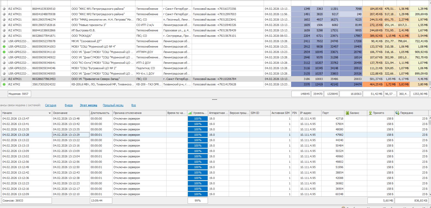

Здесь внимание на количество gprs соединений в сутки. Каждую секунду подключается несколько новых модемов. По некоторым модемам количество подключений превышает несколько тысяч в сутки, а причина отключения - “Отключен сервером“:
Может ли это слишком сильно нагружать систему? И поможет ли, если в свойствах подключений мы снимем отметку с “Разрывать соединение после опроса“?

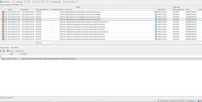

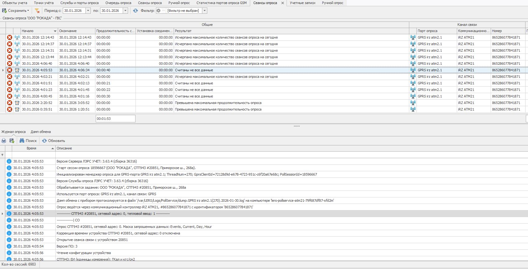

По видео видно, что за весь январь у нас было примерно 1.6 млн сеансов связи с модемами. А за 4 дня февраля уже 1.3 млн, видимо в обновлении было что-то, что начало генерировать огромное количество сеансов связи. И для примера все сеансы связи по одному узлу за 29 января, до обновления:

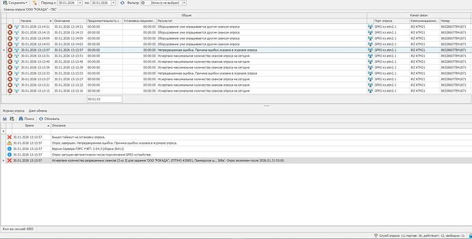

и по нему же за 31, на экран не влезли даже все сеансы за 5 минут

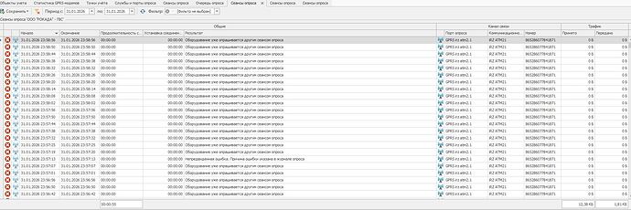

Давайте рассматривать ситуацию по одному модему. Если сеансы опроса через него завершаются аналогичным результатом “Оборудование уже опрашивается другим сеансом опроса”, проверьте есть ли в них сеанс, после которого сеансы стали завершаться вышеописанным результатом. Если есть, приложите его журнал опроса, а также журналы работы Сервера и Службы опроса за тот же день.
Можно точно сказать, что нагрузка на систему в такой конфигурации большая, так как каждое подключение и отключение модема приводит к запросам к БД. Лучше всего снять флажок, пускай висят подключенные. Это меньшая нагрузка на систему, чем то, что есть сейчас.
Если рассматривать именно этот модем, то ошибка “Оборудование уже опрашивается другим сеансом опроса“ началась в этот после этого сеанса:

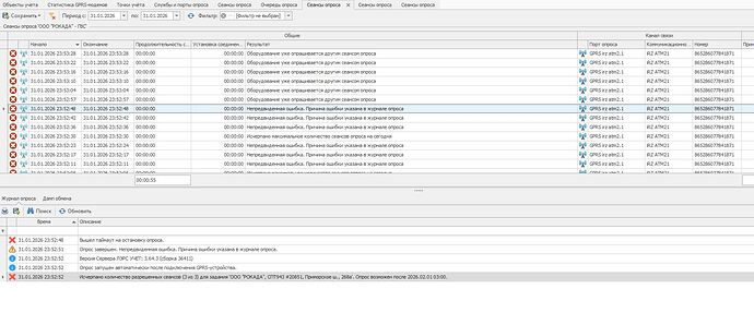

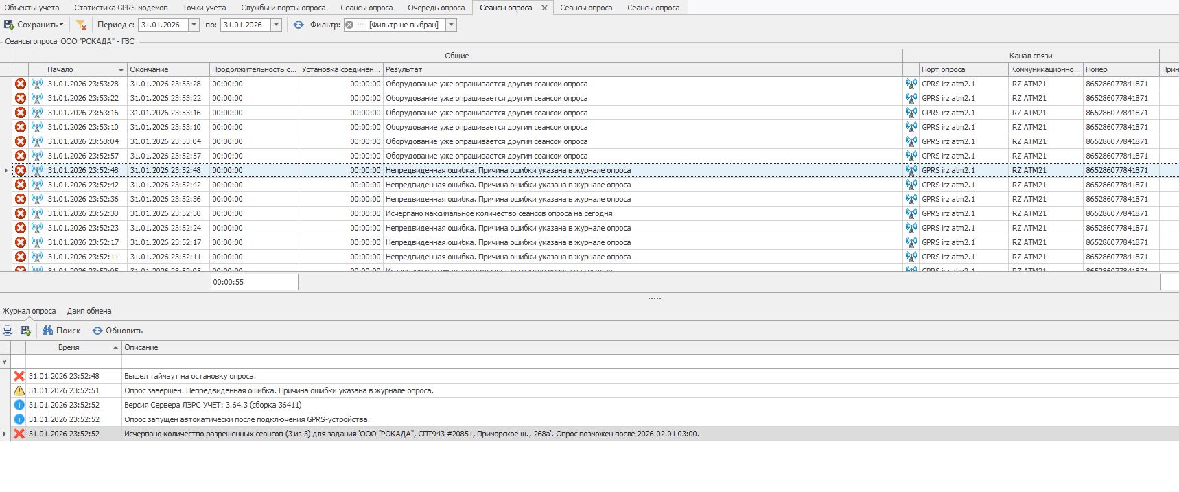

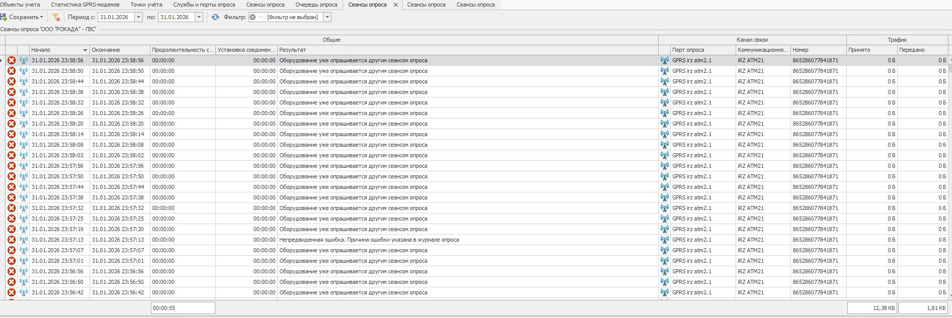

На приведенном вами ранее скриншоте видно, что сеансов опроса, которые закончились непредвиденной ошибкой несколько. Покажите журнал опроса первого сеанса, где она начала возникать “кучно”, журнал последнего сеанса отраженного на вашем скриншоте, после которого уже пошли сеансы с результатом “Оборудование уже опрашивается другим сеансом опроса”.

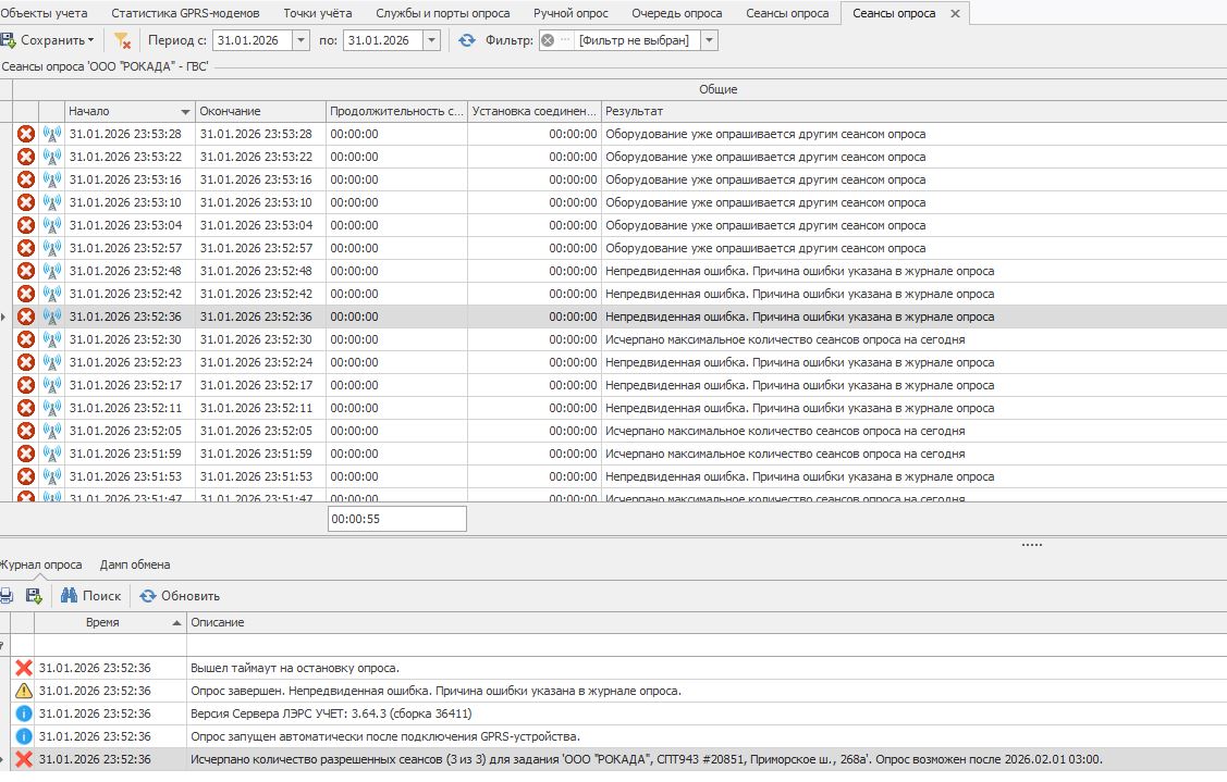

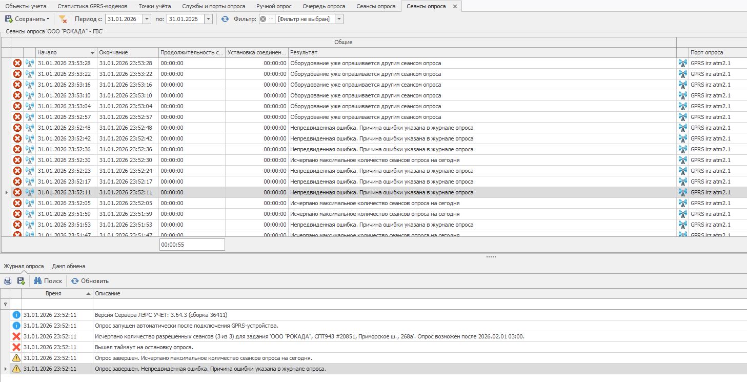

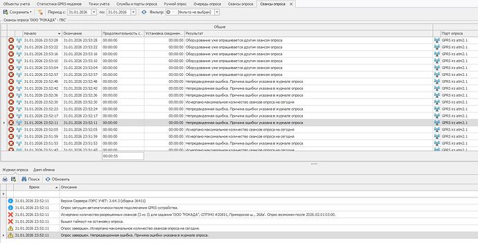

Если рассматривать такие последовательности сеансов с непредвиденной ошибкой тройками, то картина такая:
Журналы выделенных сеансов так же видно на скриншоте внизу

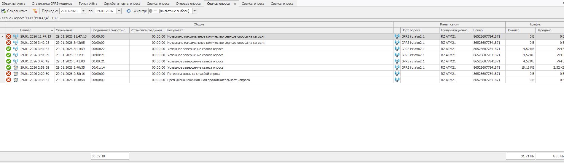

И добавляю перечень всех сеансов по узлу, оказывается, такие ошибки возникали и раньше в этот день

По присланному списку сеансов видно, что результат “Оборудование уже опрашивается другим сеансом опроса” появлялся с самого начала 31.01.2026. Пожалуйста, проверьте весь список сеансов данной точки начиная с времени запуска Сервера и найдите самое первое возникновение сеанса с таким результатом. Покажите скриншот списка сеансов с этим сеансом и скриншот предшествующего ему успешного сеанса. Журнал опроса на этих скриншотах должен быть виден полностью, либо пришлите также файлы журналов опроса этих сеансов. Также пришлите журналы работы Сервера и Службы опроса за этот день.

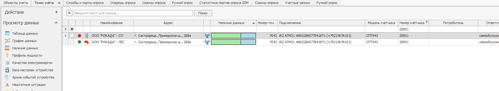

Еще уточните прибор учета, привязанный к рассматриваемой точке, привязан в других точках?
Прибор привязан в двух точках в одном объекте с одним подключением
По прибору после запуска сервера первые подобные ошибки начали возникать в 13.14
Последним “успешным” сеансом опроса можно назвать только ночной, когда данные от прибора были получены, но это было ещё на старой версии
Журнал опроса рокада.xlsx (9,9 КБ)
PollService.2026-01-30.zip (8,8 МБ)

Кроме того, это не единственная точка, по которой возникает подобная ошибка, и с некоторой частотой они возникали до обновления. Но после обновления с увеличением сеансов опроса в 10-12 раз увеличилось и количество таких ошибок. На всякий случай добавляю список всех сеансов опроса gprs за 30.01. Обновление ЛЭРС было установлено примерно в 11.45
