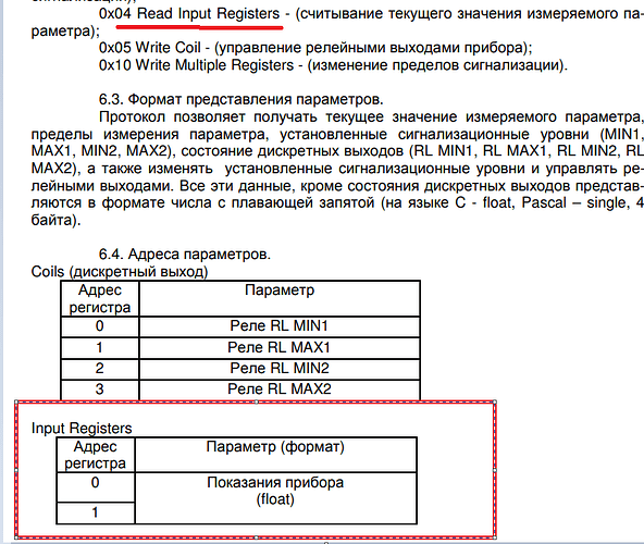

    ModBUS, описание в конце руководства. Нужно реализовать чтение двух регистров одним запросом. Универсальный драйвер modbus в ЛЭРС так не может.
    MOXA Nport, на данный момент в режиме realCom. Реквизиты предоставлю

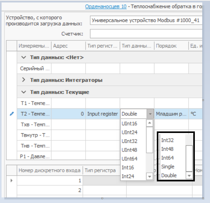

Если в универсальном драйвере ModBus вы укажите стартовый адрес и тип данных float, то с прибора считается два регистра.
Не могу найти такой тип данных. Все варианты на картинке ниже.

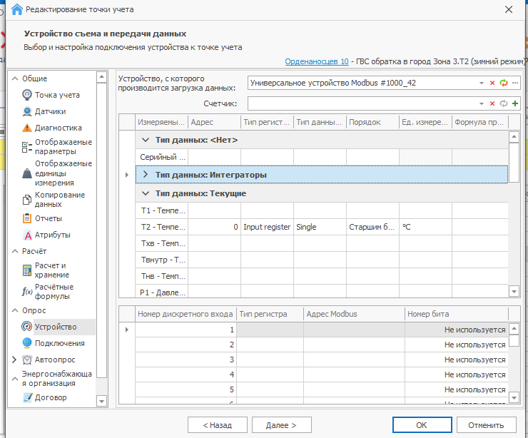

single = float
Действительно, при такой конфигурации температура считалась.
