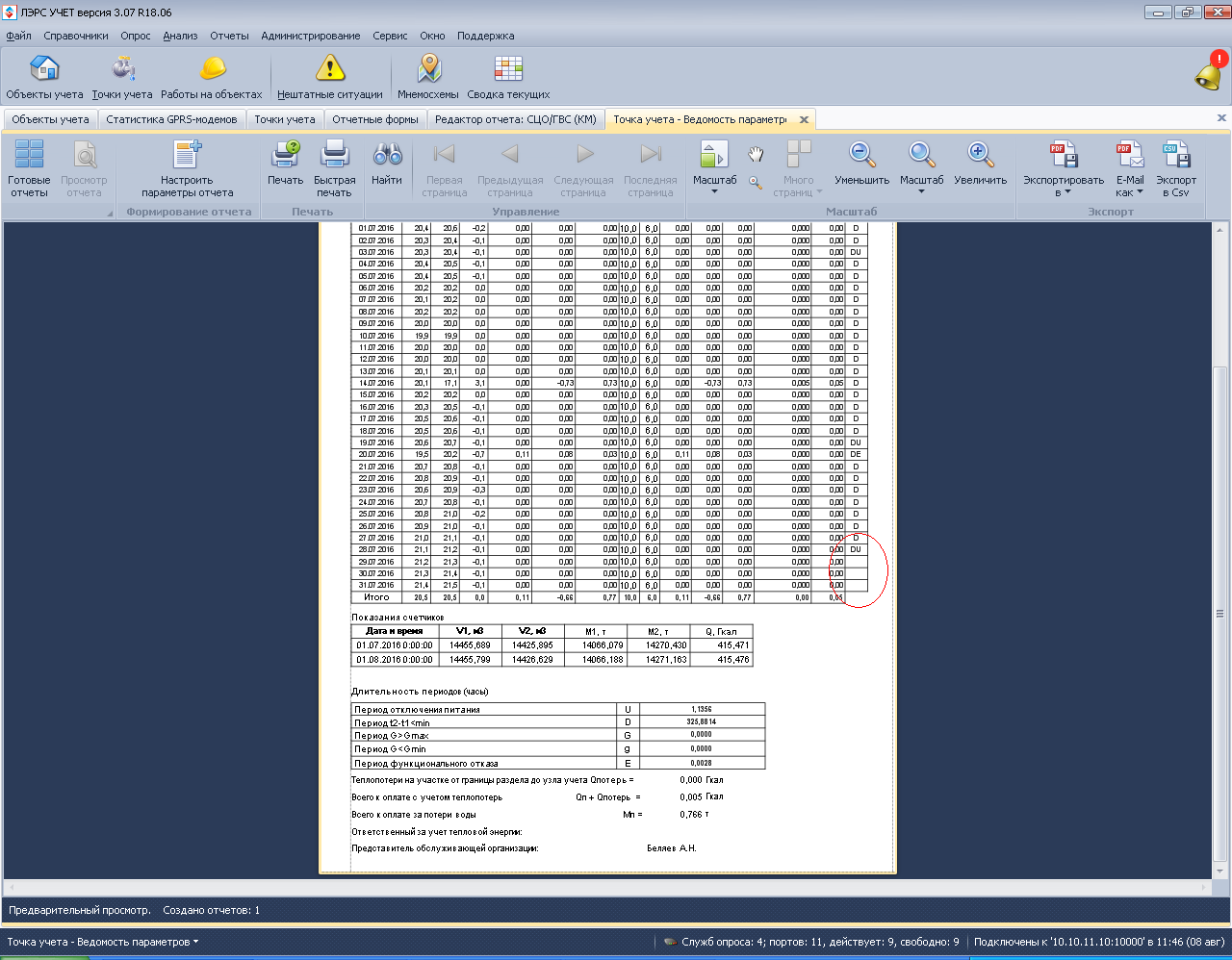

Пропала ошибка в отчёте.
По непонятной причине не отображается ошибка в отчёте.
п.с. во вложении отчёты из ЛЭРС и из заводской программы, а также отчётная форма, архив событий, экспортированные данные по точке учёта.

Прошу обратить внимание на График отпусков. Специалист по отчетам Александр Ряйсянен в отпуске до 22.08.2016.
В архиве событий нет даты окончания события t2-t1<min, начавшегося 14.07.2016 и нет событий начавшихся 29.07, 30.07 и 31.07, поэтому длительность события определить не удалось.
В обработчике события BaseReport_DataSourceDemanded вы можете создать свой код ошибки (см. строки 61 - 91 скрипта во вложении).
СЦОГВС (добавление кода и длительности события)).lersreport (135 KB)
  1. Почему же перестало отображаться событие t2-t1<min начавшееся 14.07? ведь не было окончания события.
  2. Мне нужны данные полученные с прибора, а не сфабрикованные мною.
Если для события не указана дата окончания и в приборе нет длительности этого события, то в любом случае надо его рассчитывать руками.
