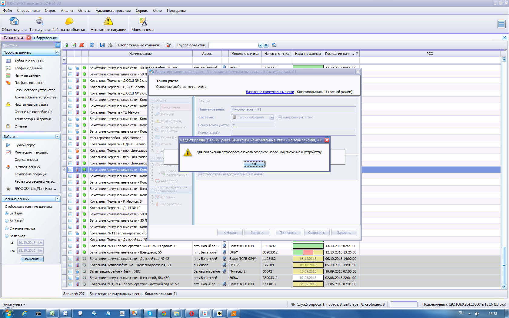

на данный момент, исчезли подключения в точках учета, соответственно и автоопрос. Не ко всем конечно, но достаточно много. Конечно можно править вручную но может есть другое решение

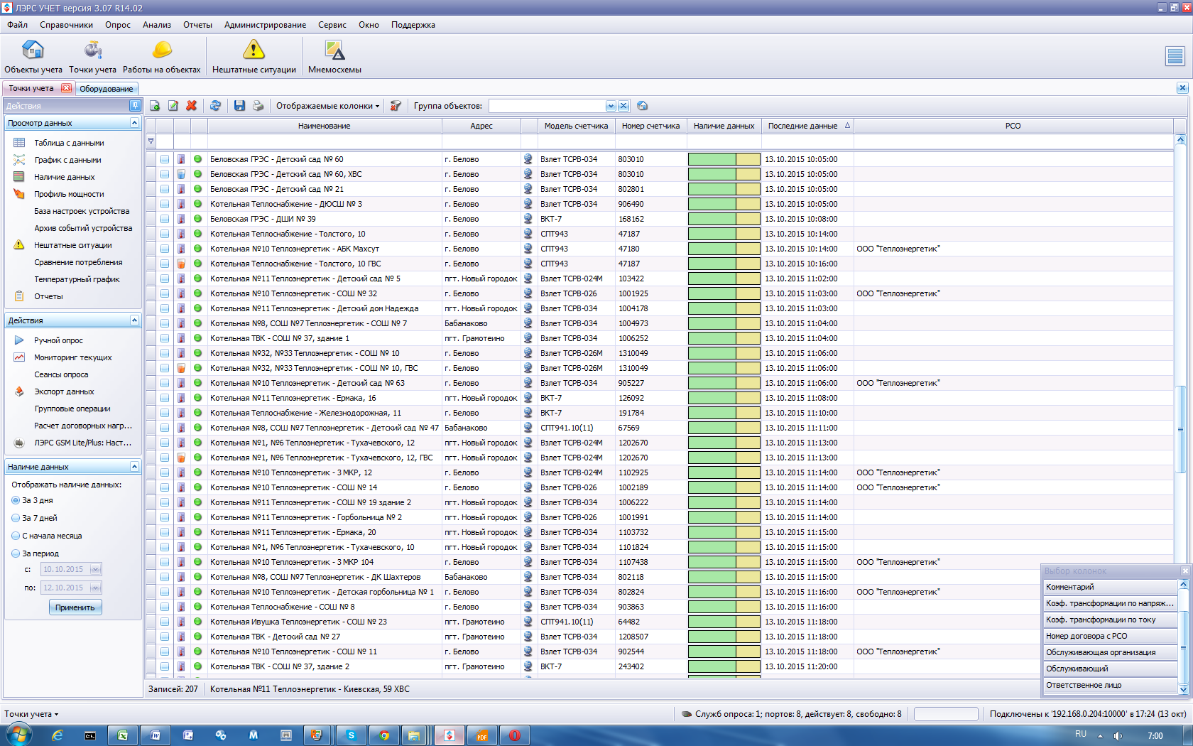

Отображается ли значок в колонке “Тип канала связи” в списке точек учета для таких точек?
Здравствуйте, у нас только утро 7. Значок соединения не исчезал и у всех присутствует
Но реально автоопрос не запускается, так?
Да пишет ведь что нет подключения
“Нет подключения” пишет когда вы открываете свойства точки учета.
А сам опрос автоматически работает? В сеансах опроса по этим точкам учета есть автоматические запуски опроса или нет?
Нет автоопроса тоже нет, на скриншоте видно отсутствие обмена за сутки
