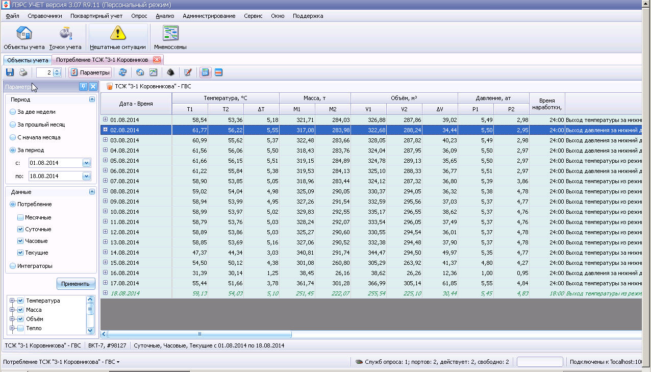

Приложите скриншот карты наличия данных по этой точке учета с 24.07.2014 по 18.08.2014.
Для открытия карты наличия данных, на списке точек учета щелкните по точке учета правой кнопкой мыши и в появившемся контекстном меню выберите “Действия” → “Наличие данных”.
Прилагаю
