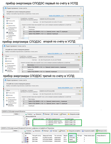

Прошу Вас проверить, правильно ли настроен опрос из УСПД Энергомера 805М (v. 4.16)
Здравствуйте уважаемые!
в связи с основным правилом Вашего форума “один вопрос - одна тема” приходится делить тему УСПД Энергомера 805М - на части

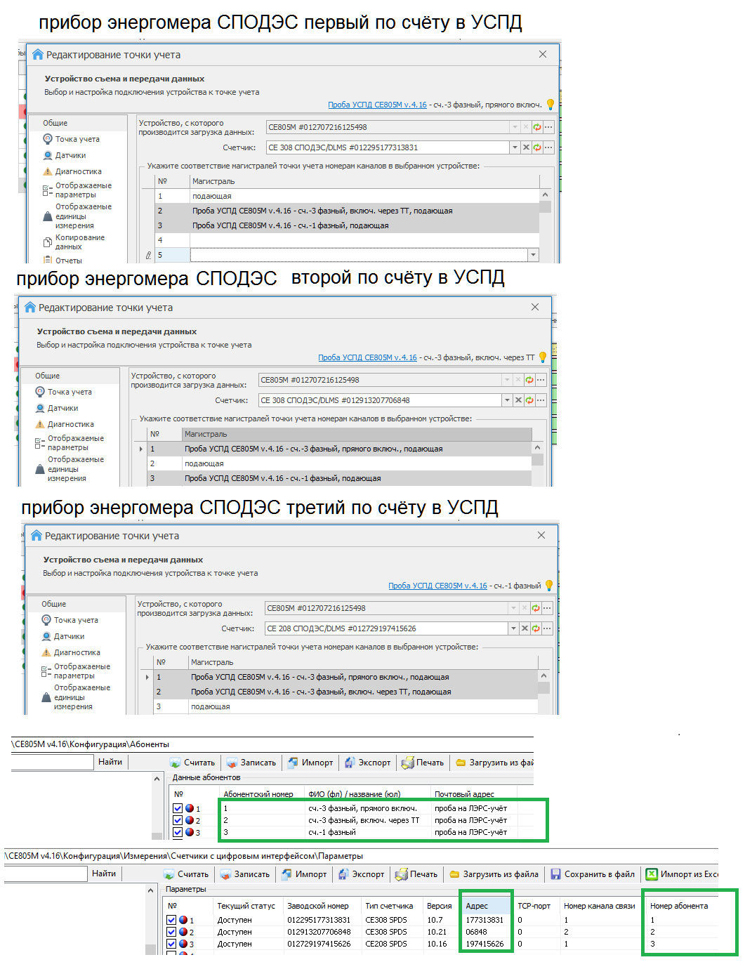

прошу Вас проверить верно ли подвязаны счётчики в УСПД Энергомера 805М, так как нигде об этом ни где ничего не указано, просто интуитивно догадались…смущает только термин “подающая” (для опрашиваемого счётчика)
здесь очень важно самому не запутаться в порядке и очерёдности счётчиков в самом УСПД (на фото снизу):
прошу вас проверить, правильно ли мы выполнили привязку счётчиков к УСПД Энергомера
Вы сделали все верно.
