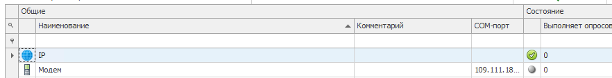

Уточните, пожалуйста, рассматриваемый порт активируется?
Состояние “Не активен”

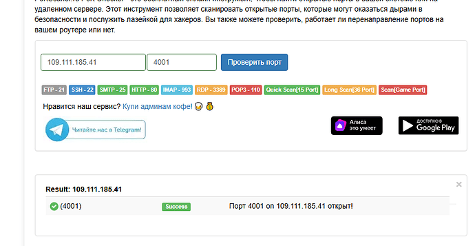

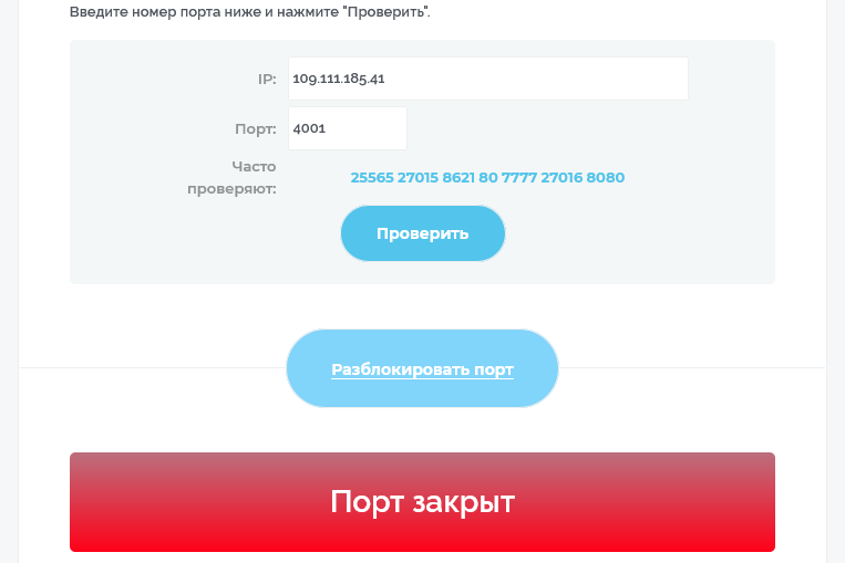

А вы проверяли его доступность? В частности через утилиту telnet или внешние сервисы проверки открытости порта?
Сейчас проверила через внешний сервис PortScaner.ru
и вот результат:
Полагаю необходимо его открыть в брандмауэре?
Не могу сказать точно. Вам стоит обсудить вопрос доступности порта преобразователя с вашим системным администратором.
Хорошо, спасибо. Будем пробовать)
Сейчас порт открыт но так же статус не активен в Службе опроса.
Когда именно порту опроса был присвоен такой статус? До открытия вами связанного с ним сетевого порта или после?
Также отмечу что на данный момент рассматриваемый сетевой порт закрыт.
Сервис 2ip:

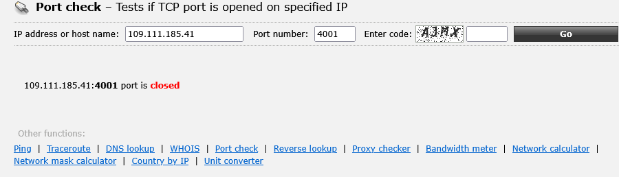

Сервис ping.eu
Пожалуйста, настройте стабильную открытость данного порта из Интернет.

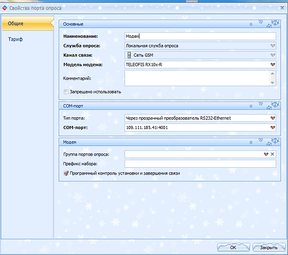

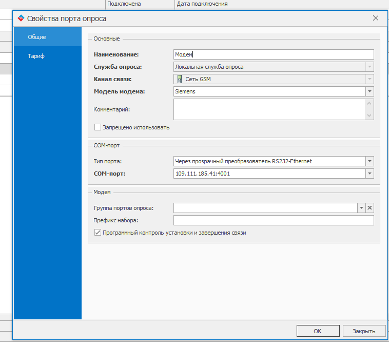

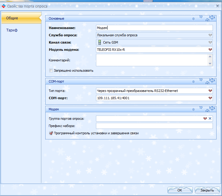

Вернулись к попыткам настроить данный метод опроса, но пока без результатно.
Вот такие настройки делаем в ЛЭРС но модем не активен и не понятно что дальше с этим сделать.
попробуйте отправить AT команду на этот ip:port терминальной программой(например AT+CREG). Получите ли вы ответ от модема?
П.С. Открывать в публичный доступ порты на белом айпи адресе дурная затея. Туда уже наверняка бомбят различные боты, а модем дуреет от их запросов.

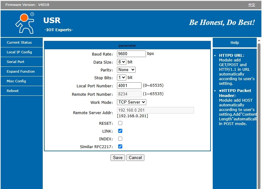

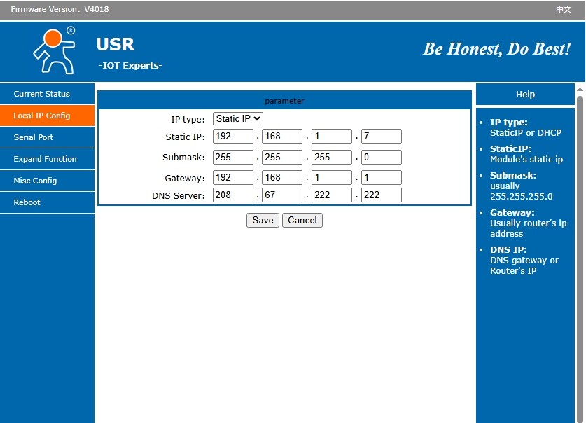

И… Не заметил в теме. А вы настроили серийный порт в преобразователе? Перевели его в режим сервера?
Вот такие настройки в преобразователе.
Подключение по представленным IP-адресу и порту успешно выполняется утилитой telnet, но ни на одну из отправленных через эту же утилиту AT-команд модем не отвечает. Судя по всему это и является причиной проблем с активацией рассматриваемого GSM-порта, в котором задействованы данные IP и порт.
Пожалуйста, выясните причины отсутствия ответа от модема и устраните их. После того как вам удастся получить ответ от модема на любую AT-команду (например, приведенную выше) при подключении к нему через telnet по указанным IP и порту, попробуйте повторить попытку активацию рассматриваемого порта опроса, где они задействованы.
