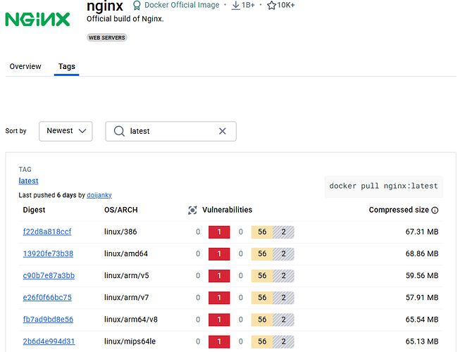

Сейчас на Docker hub публикуются образы исключительно под linux/amd64 архитектуру, в то время как у многих других образов есть поддержка мультиархитектурности и docker hub сам отдаёт нужную версию во время установки, например nginx
Предлагаю делать так же, хотя бы для службы опроса.
