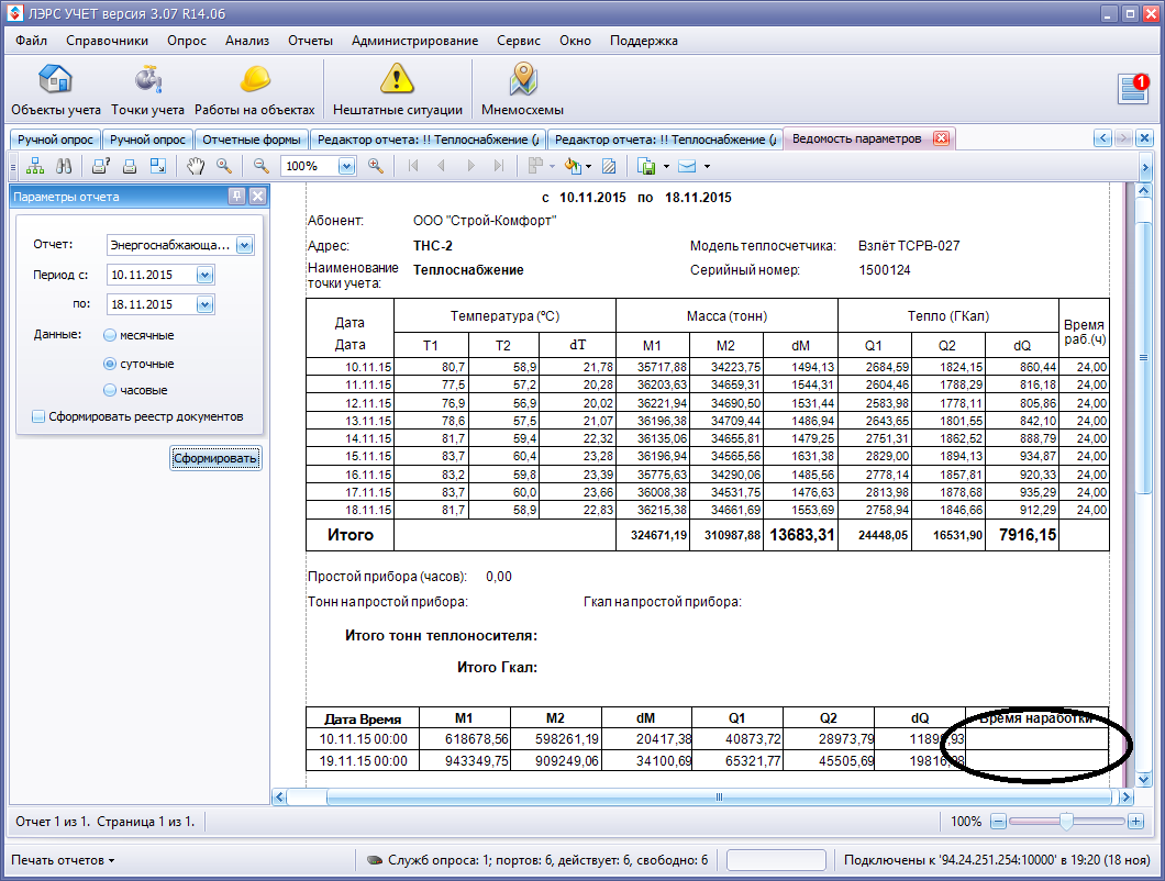

Пустое значение времени наработки в отчете ТСРВ 027

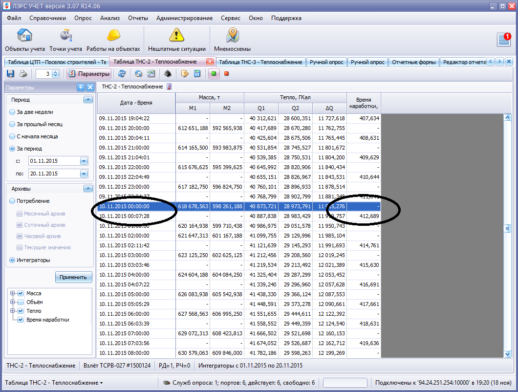

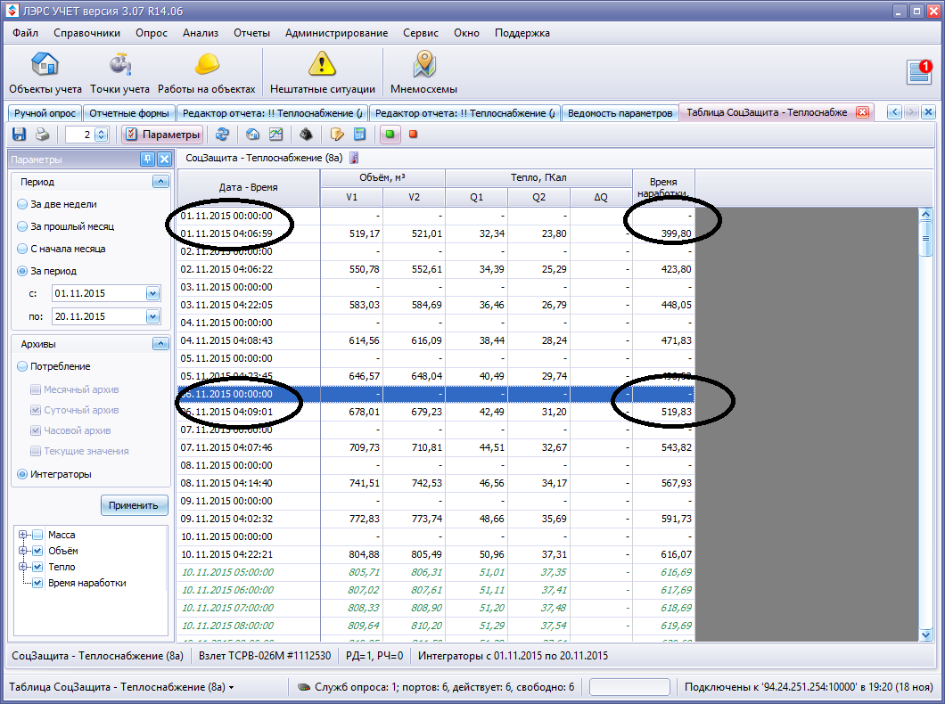

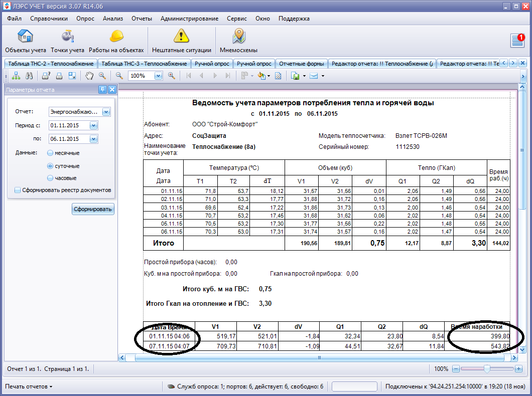

При составлении суточной ведомости параметров ЛЭРС берет показания на время 00:00 начального дня и дня следующего за отчетным. Если значения на 00:00 нет - то ближайшие следующие показания - скриншоты “Соц (1, 2, 3)”

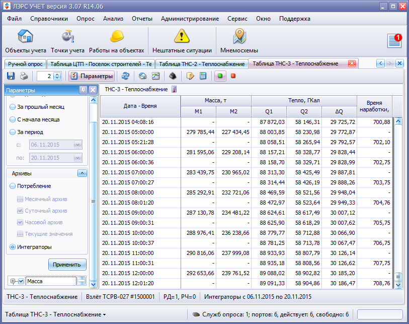

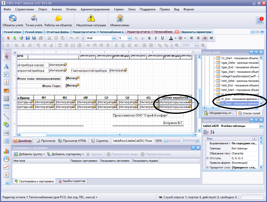

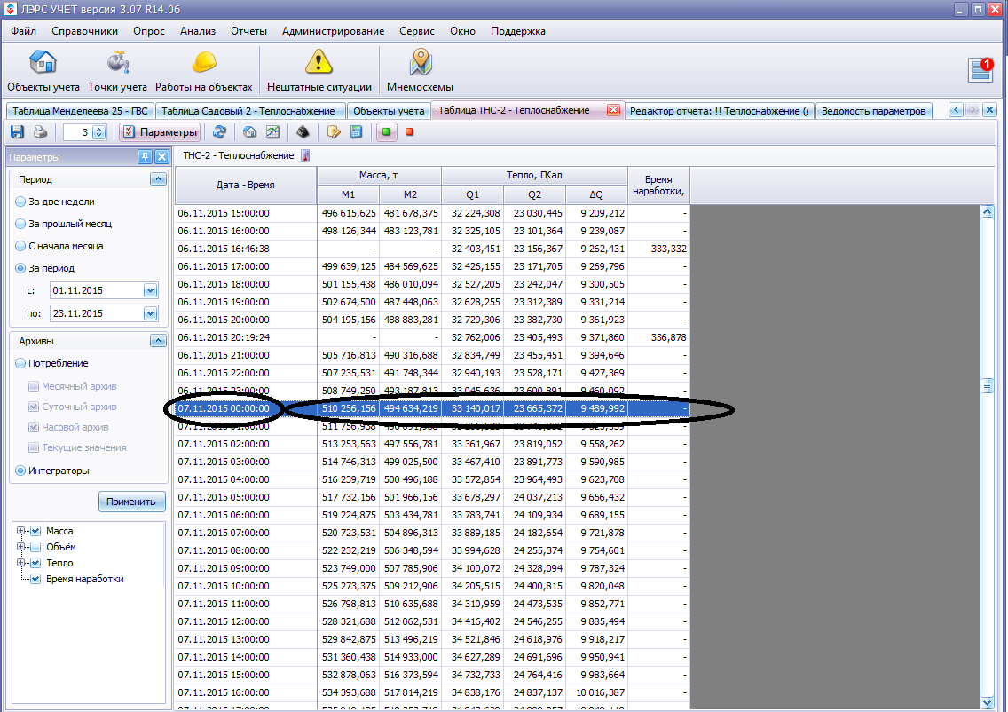

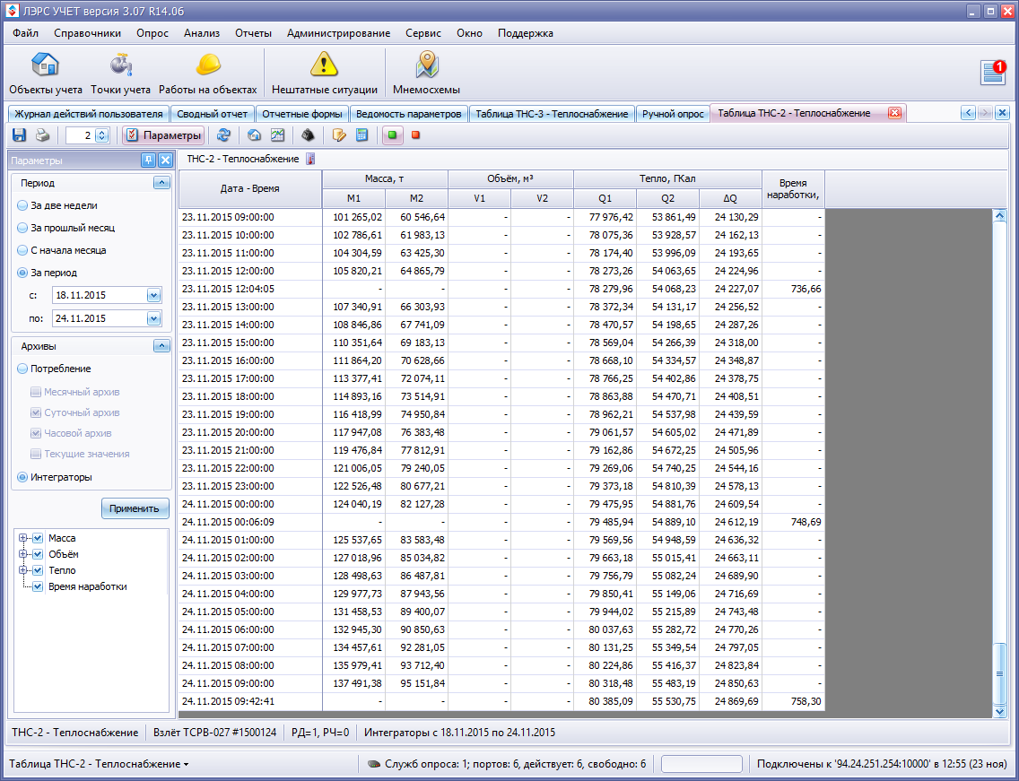

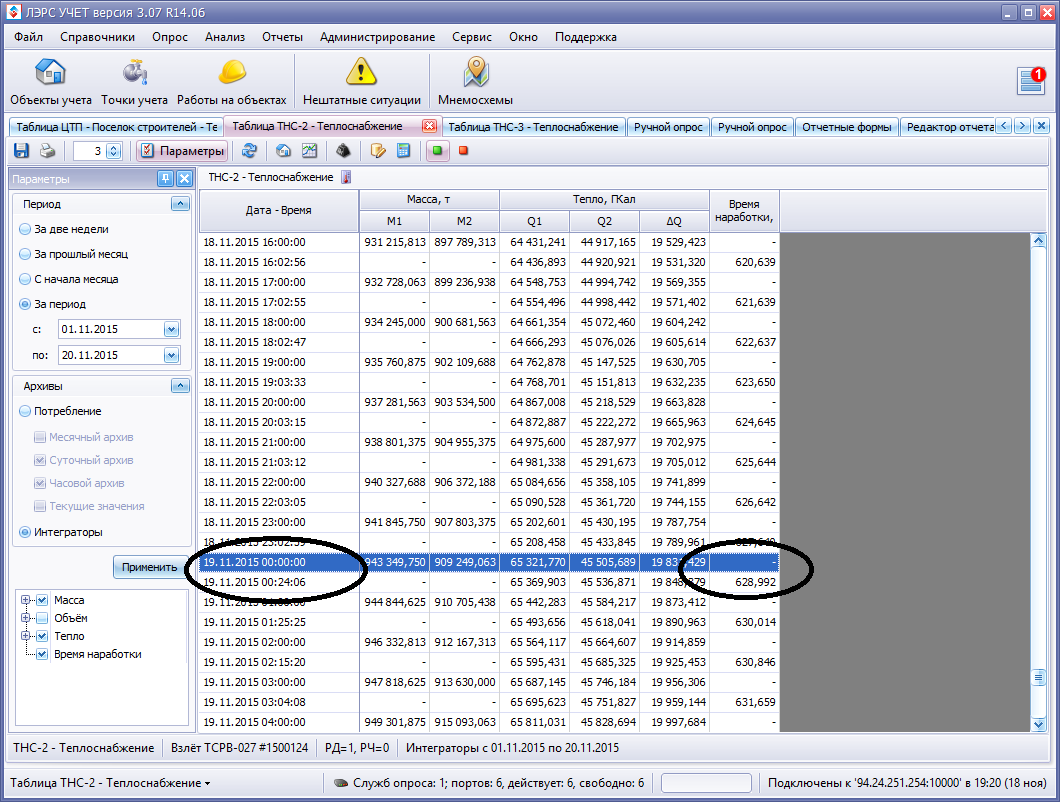

В то время как для ведомость для ТСРВ-027 отчет пытается берет существующую запись нужных суток на 00:00, но в ней нет времени наработки. Есть ближайшая запись например на 00:24 минуты - взять бы время оттуда? Или каким то образом рассчитать? Сама та записб с существующим временем наработки тоже не идеальная - в ней нет массы, только тепло. Скриншоты “ТНС (1, 2.1, 2.2, 3)”.
В ветке “Опрос” есть обсуждение о расчете времени на круглые часы, но пока не ладится. Вот подумал - может формой отчета можно починить мою проблему.

Прикладываю две формы отчетов которые приведены в сриншотах Соц (по объему) и ТНС (по массе).

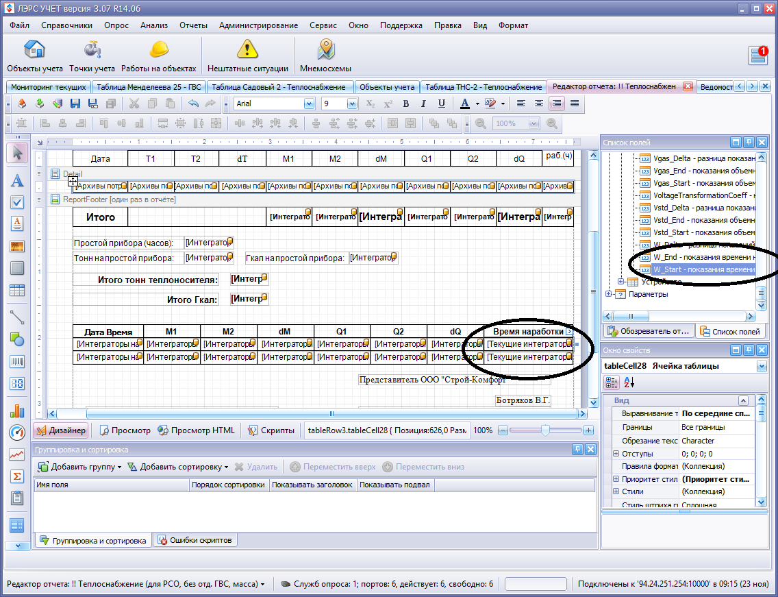

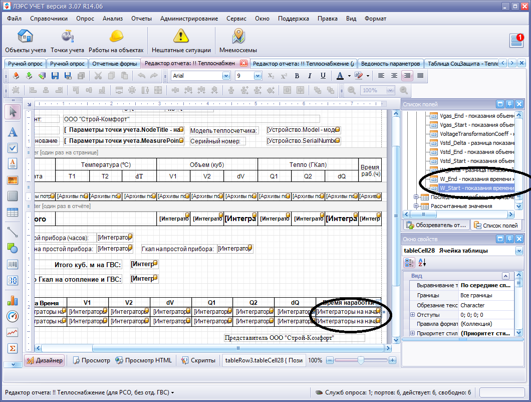

Покажите скриншот с привязкой ячеек по времени наработки для ТСРВ-027.
Из какого узла с показаниями интеграторов берутся данные по времени наработки для ТСРВ-027?

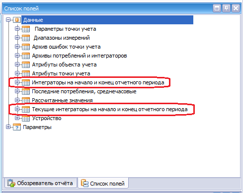

“Покажите скриншот с привязкой ячеек по времени наработки для ТСРВ-027.” - Скриншот “ТНС 3”. Приявязаны ячейки W_End и W_Start из ветки “Интеграторы на начало и конец отчетного периода”. Приложенная форма “!! Теплоснабжение (для РСО, без отд. ГВС, масса).lersreport”.
Или я не понял вопроса?

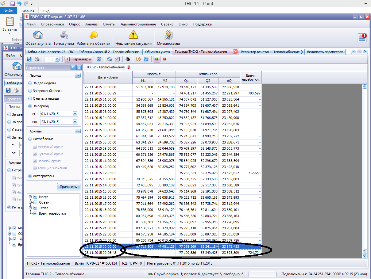

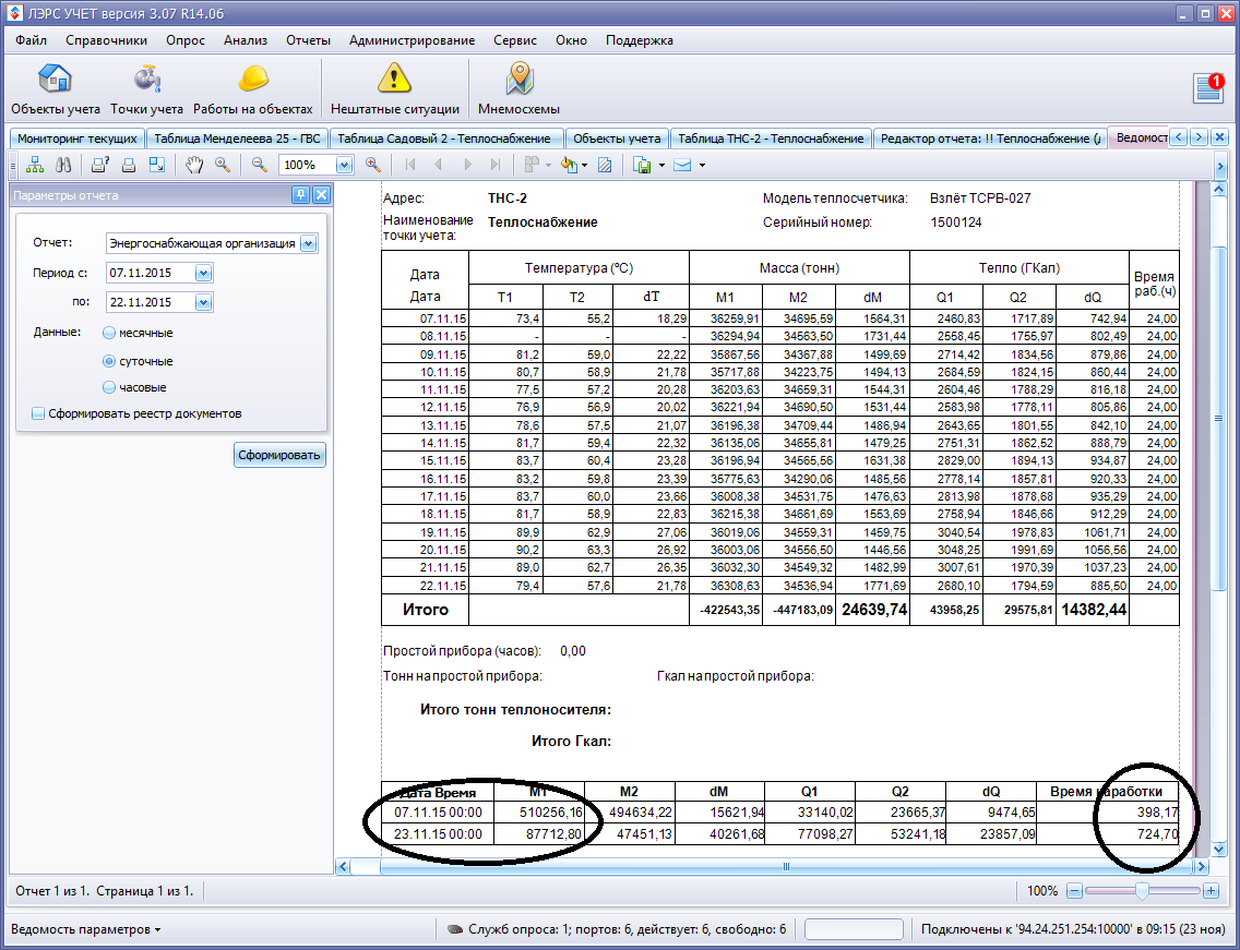

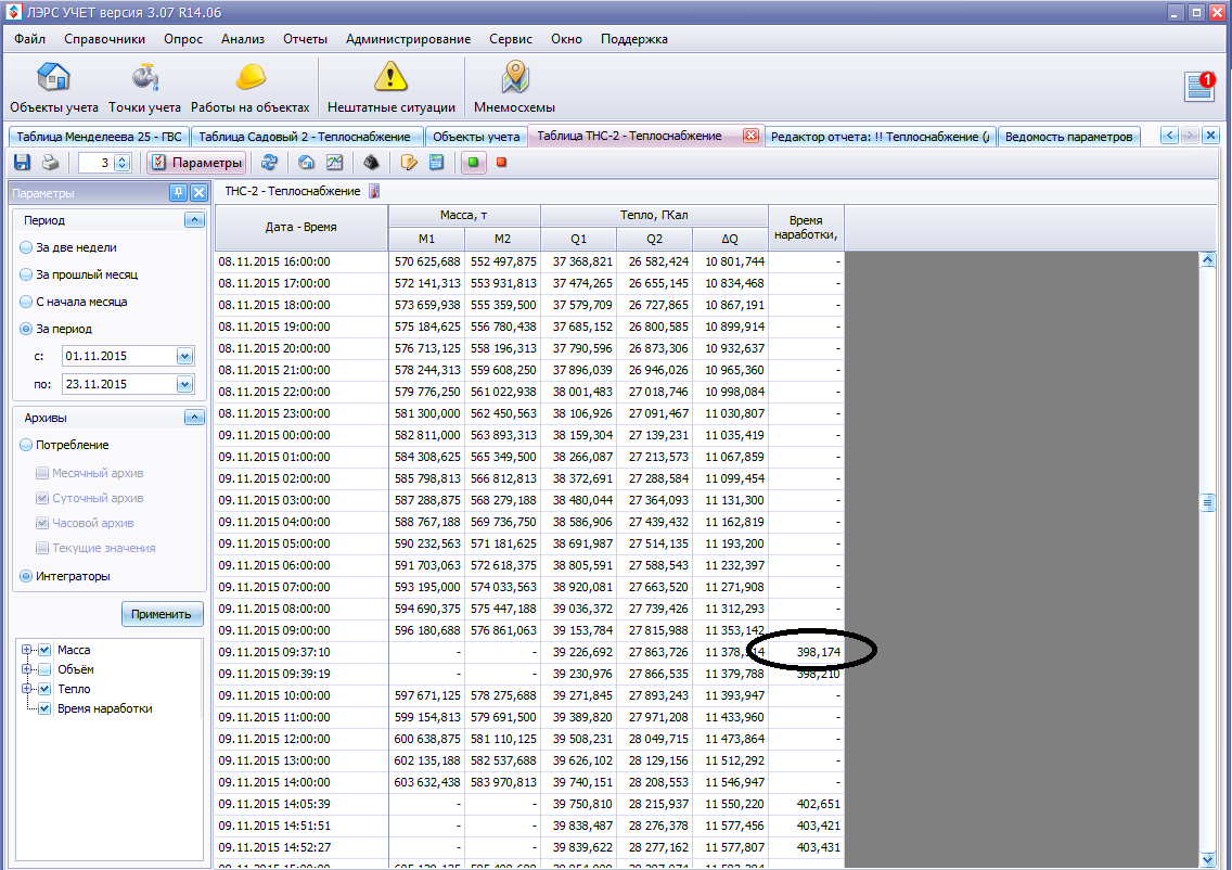

Попробовал взять W_Start и W_End с ветки “Текущие интеграторы на начало и конец отчетного периода” (скриншот ТНС 11) Время наработки появилось!! (ТНС 12). Сверяем с таблицей: Масса и тепло в отчете правильная - от даты начала отчетного периода, время наработки - ближайшая считанная. (ТНС 13, ТНС 14, ТНС 15). Так не годится. Это дезинформация.

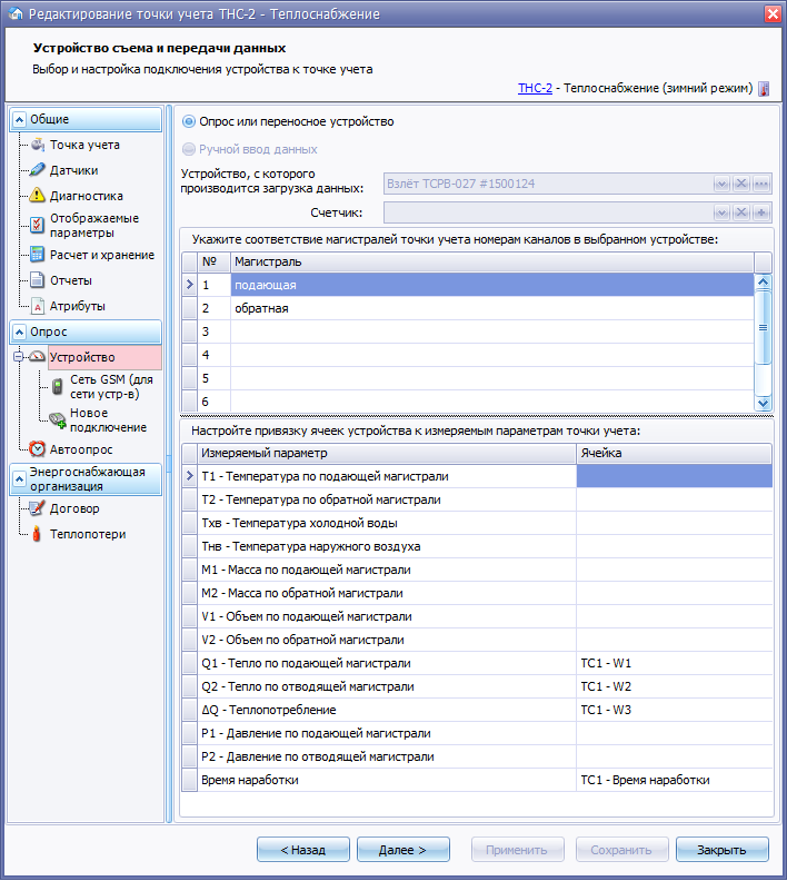

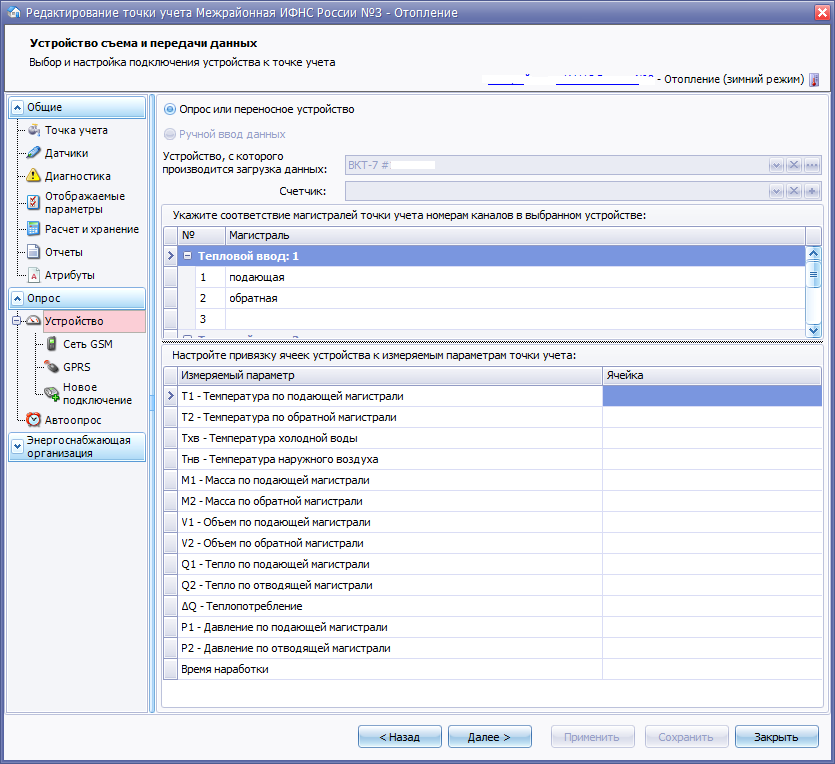

Нужен скриншот вкладки Устройство для точки учета с ВКТ-7
Только у нас не ВКТ-7, а Взлёт ТСРВ-027

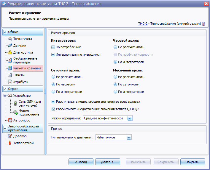

Особенность прибора в том, что интегральное время наработки у него в архивах отсутствует. Интегратор времени наработки можно получить только из текущих значений. Для него нужно включить интерполяцию интеграторов по текущим и отключить расчёт по потреблению.
Ну, это я уже слышал. Не работает.
У нас три таких Взлета. Три комбинации галочек на разных точках - и ни на одной оно не считает. Вам доступ дать?
Вот, например, как Вы говорите:
Поставим правильные галочки для ТНС-2. Вдруг ЛЭРС посчитает? … Не посчитал.
