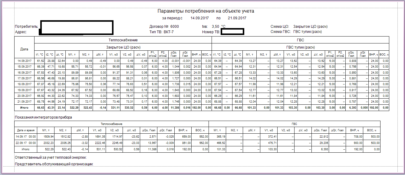

Вот моя универсальная отчетная форма, которую я использую для разных типов тепловычислителей.
Qг у ВКТ-7 снимается непосредственно с тепловычислителя.

Уважаемый Smog.
Вы написали много вопросов. Если я правильно Вас понял, Вам нужно описать узел так:
Те параметры, о которых Вы пишите есть в ЛЭРСе. Это измеряемые параметры.
Но то, что будет в этих параметрах определяется схемой, настроенной в ВКТ7. Наличие и содержание того, что в ЛЭРСе назвали измеряемые параметры определяется 3-мя настоечными параметрами ВКТ7
Ну а небаланс, про который Вы еще пишете это уже совсем другой вопрос.
Если я неправильно понял Вас. Уточните Ваш вопрос
