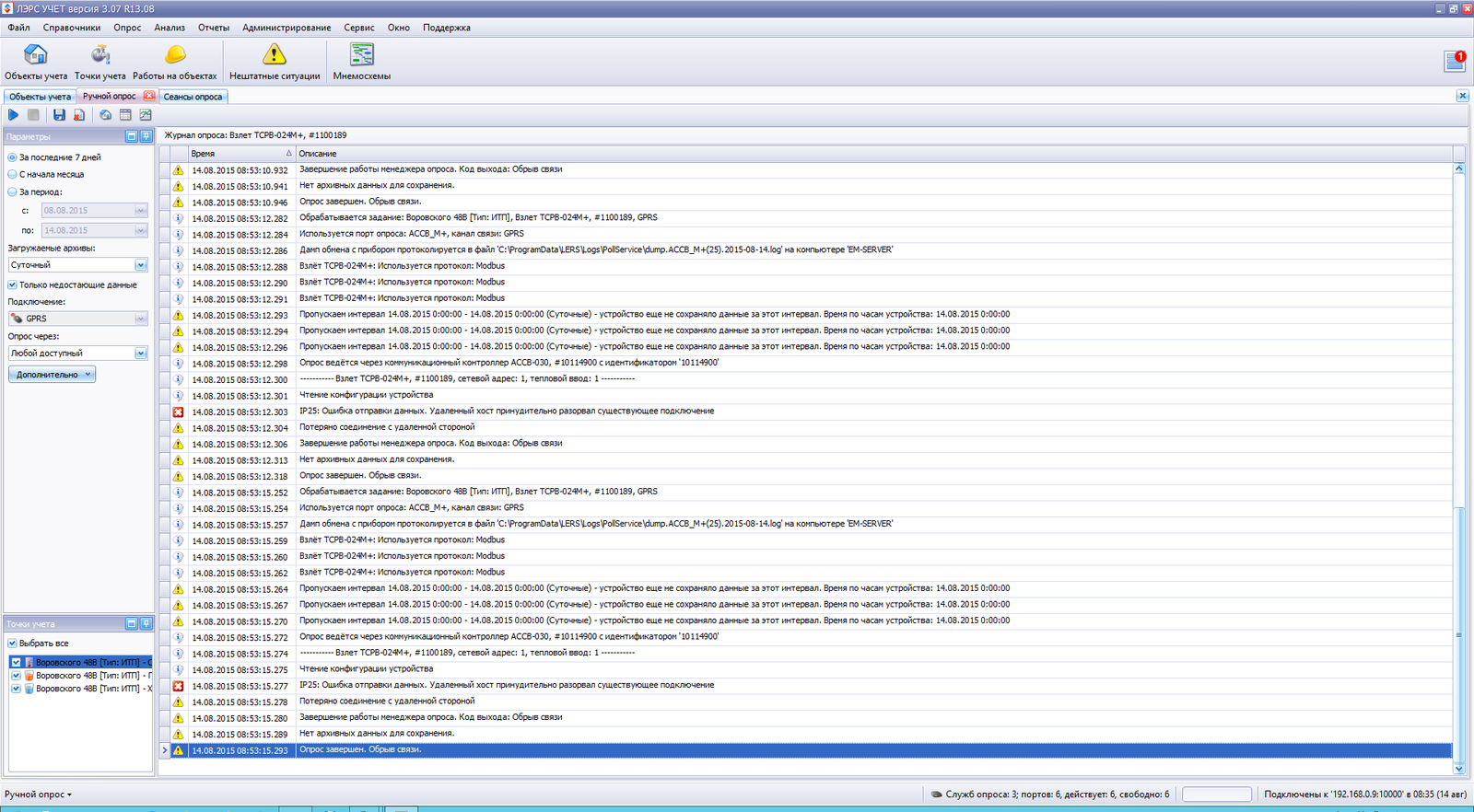

Добрый день! Сегодня была необходимость доопрасить данные с вышедшего на связь прибора. Ручным образом за первое соединение получили суточные данные, опрос прошел успешно. Попытка 2ой раз пройтись по архиву выдает ошибку для всего оборудования Взлет (ТСРВ-024М+) и АССВ-030 (пробовали на нескольких адресах).

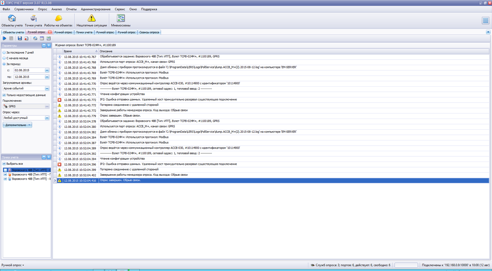

После подключения АССВ-030 его удаётся сразу же опросить. Затем, если соединение какое-то время простаивает (2-3 минуты), связь разрывается. Однако определить это у системы в большинстве случаев получится только если запустить опрос и передать в порт данные. Система тестирует соединение с модемом каждые 60с, но на практике такого тестирования оказывается недостаточно, и определить что модем отключен можно только после начала опроса.
В итоге, запустив опрос повторно через несколько минут вы видите сообщение о том, что удалённый компьютер разорвал существующее подключение. После этого контроллер нужно снова вызвать, чтобы он повторно подключился к системе сбора данных.

Антон, подождите секунду, раньше во время ручного опроса, появлялась строка “Идет дозвон на норме +7…”, сейчас ручной опрос сразу же пропускает этот шаг и идет подключение к АССВ и опрос, вообще не один контроллер, даже который ранее не опрашивался вылетает с ошибкой с предыдущего рисунка, поможет только перезагрузка компьютера.
