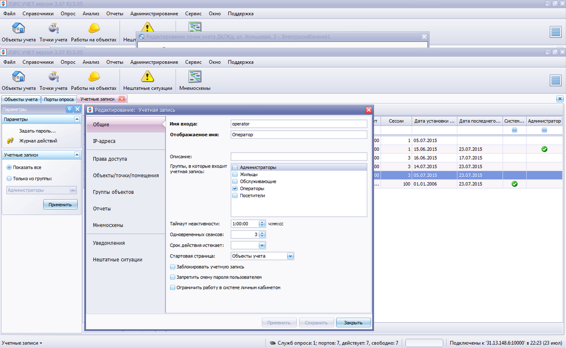

Хотя таймаут не активности стоит 1 час.

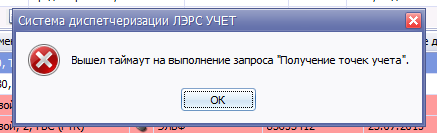

В журнале отображается, что соединение было неожиданно разорвано.
На скринах привел вид ошибок при этом.
