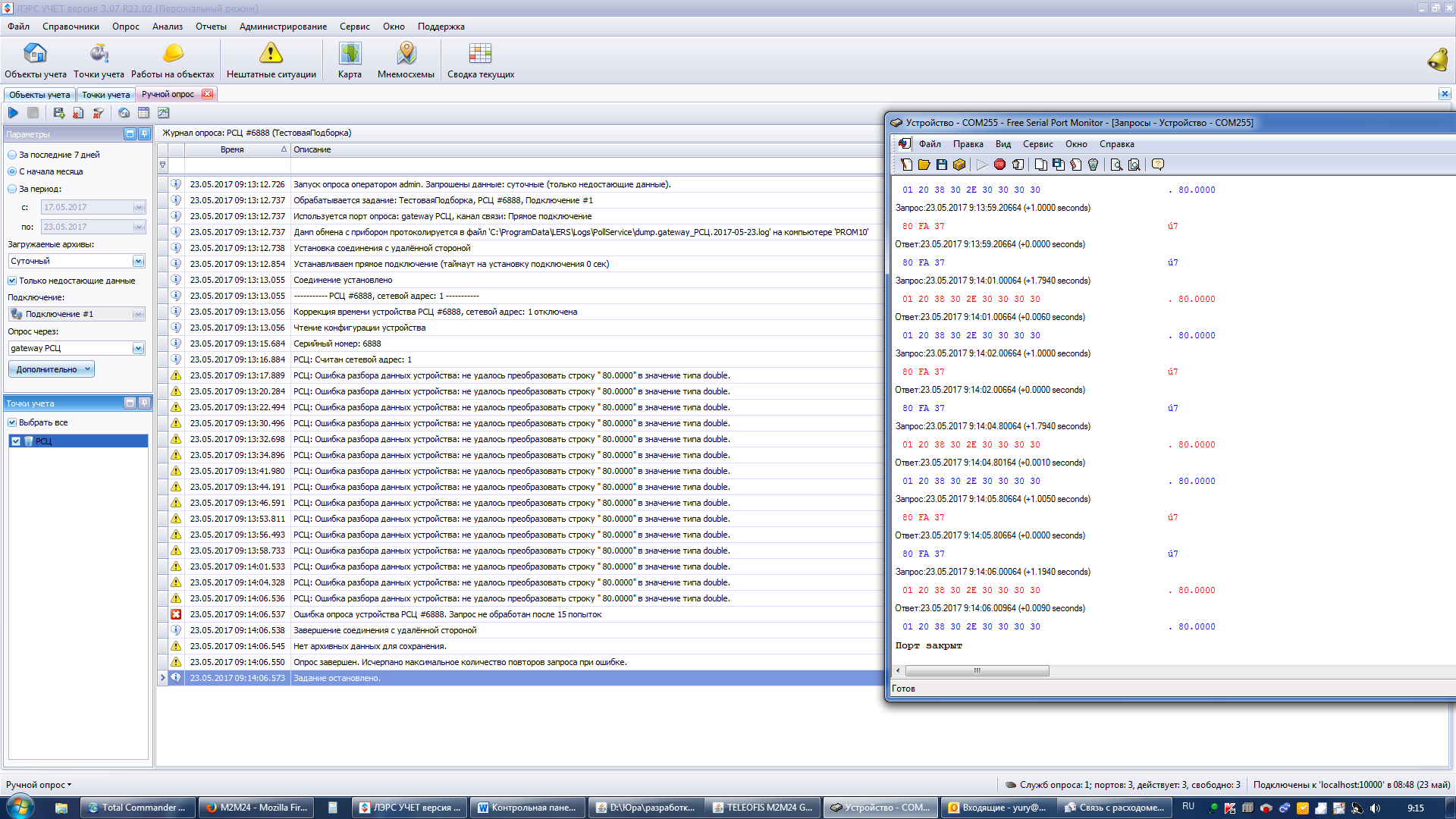

При считывании диаметра датчика расхода возникает ошибка:
Приложите файл Журнала опроса и дамп обмена.

Прикрепил:
- журнал из ЛЭРС;
- протокол обмена при помощи ЛЭРС;
- протокол обмена при помощи штатного ПО.

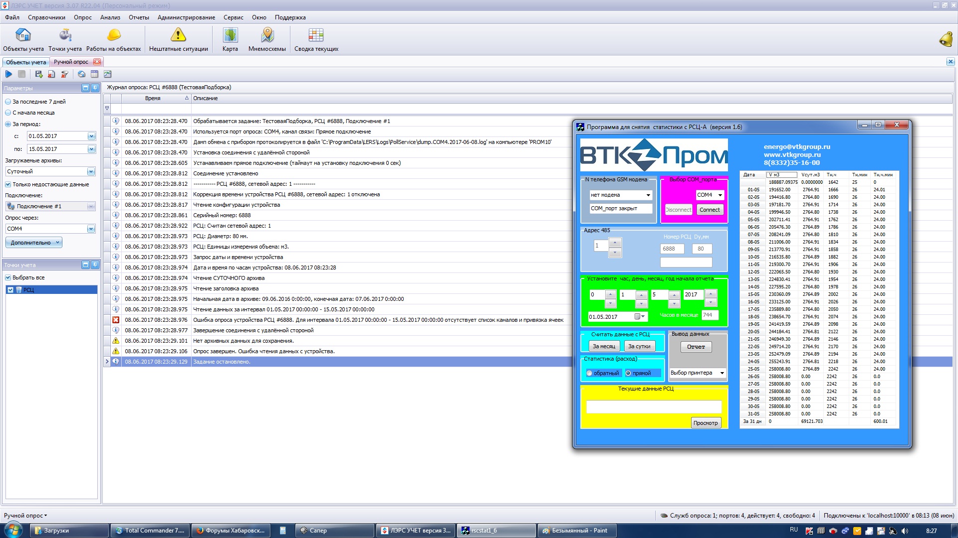

При попытке выгрузки архивных данных с 1.05.2017 по 15.05.2017 возникает ошибка (показана на скриншоте). Штатным ПО архив за указанный период выгружается.
Дамп обмена прилагаю.

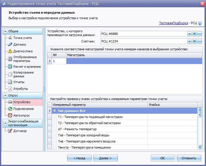

Покажите скриншот вкладки Устройство из свойств Точки учета.
Устройство из свойств точки учета:
Установите на 1 канале подающую магистраль.
Если вам требуются данные по реверсивному потоку, то вам необходимо будет привязать ячейку “Накопленный объем реверсивного потока”.
Через прямое соединение архив удачно считан.
