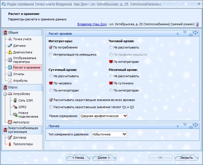

Возвращаюсь к данной теме. После обновления осталось нереализованным (либо некорректно работающим у меня) следующее:

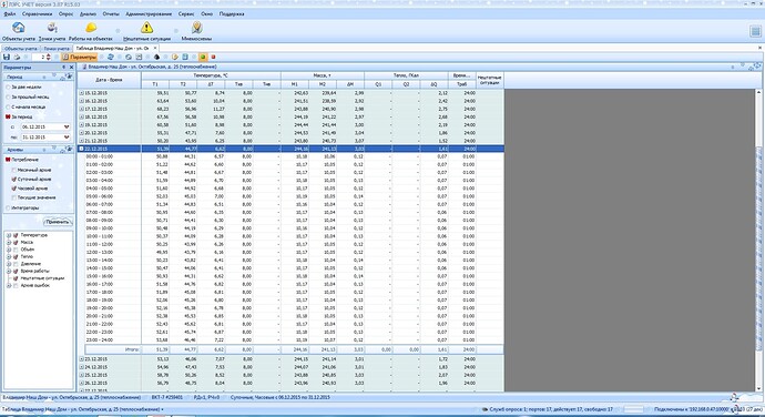

В таблице потребления есть суточные записи с 01.12.2015. Также за 22.12.2015 есть часовые записи в архиве. Есть интегратор на 22.12.2015 07:00.
Произвожу расчет интеграторов (цель - получить интеграторы на начало суток). Так вот рассчитываются интеграторы только на 22.12.2015 с 08:00 до 23:00. Почему не идет расчет интеграторов дальше? Ведь есть потребления как за последний час 22.12.2015, так и за сутки.
