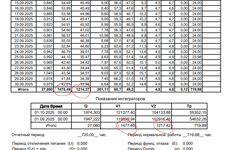

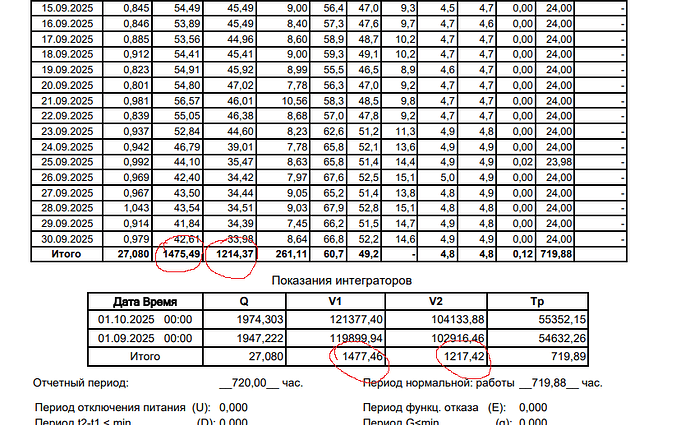

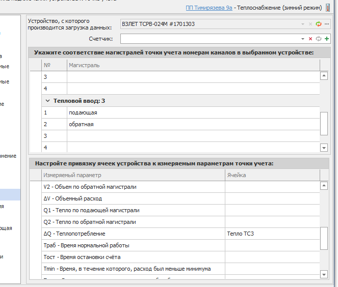

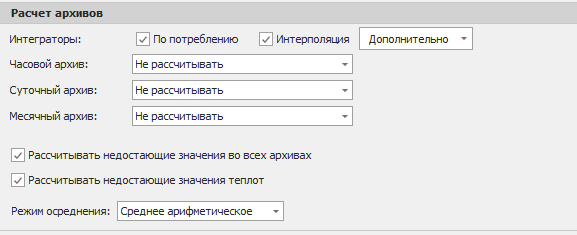

Суть такова: потребление не совпадает с интеграторами на тепловычислителях ВЗЛЕТ ТСРВ-024м. Их на обслуживании 100+ штук, ручная корректировка не приемлема, в настройках стоит интерполяция.

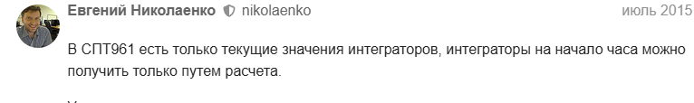

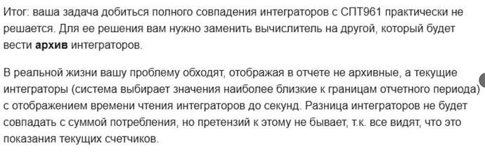

У Взлета ТСРВ 024м тоже интеграторы только в текущих, ситуации аналогичны?
Если у вас 024м+, он не хранит этих интеграторов. Тыкайте РСО носом в руководство.
Если у вас 024м, он хранит часовые, суточные, месячные интеграторы по теплу и массе.
никакой 024 не хранит интеграторов по объёму.

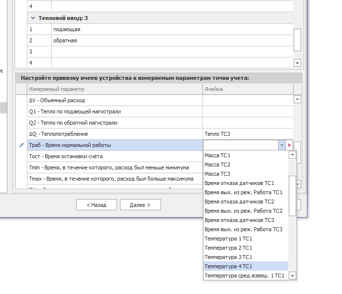

может надо снять галочку интерполяция и привязать другие ячейки м1 м2 и Траб?
Счас привязано только дельта ку, тк эта третий тепловой ввод

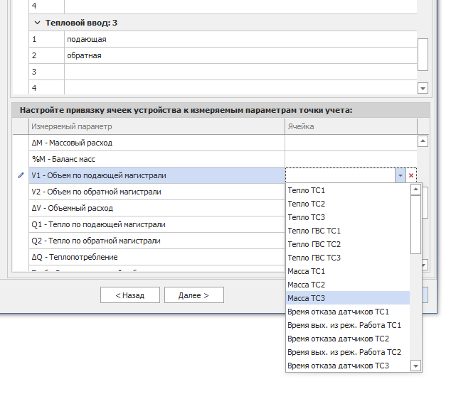

Как привязать другие ячейки не пойму? Где 1й объем и 2й объем по третей схеме?
Так же не вижу время норм. работы ТС3.

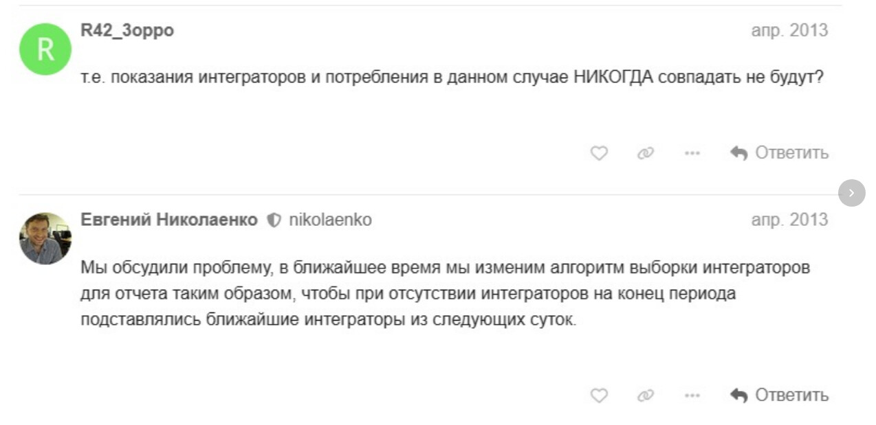

Если вы хотите рассчитать интеграторы, которые бы точно совпадали с потреблением, то вам однозначно нужно рассчитывать интеграторы по потреблению, а не методом интерполяции. Пожалуйста, руководствуйтесь соответствующим разделом документации Расчёт интеграторов.
Что касается ячеек, то они являются дополнительными параметрами прибора, которые невозможно однозначно отнести к какому то параметру точки. В них отражены не все параметры прибора, часть из них считывается при поканальной привязке и в списке ячеек отсутствиуют. Объем по первой и второй магистрали третьего канала считываются в V1 и V2 соответственно, так как к первому каналу у вас привязана подающая, а по второму обратная, и в них согласно описанию нет интеграторов. Интеграторы есть только в тех параметрах, которые присутствуют в списке ячеек, но вполне возможно что не во всех из них.
Просто опросите прибор заводской программой изготовителя и проверьте в каких параметрах прибора хранятся нужные интеграторы, после чего вы уже сможете сориентироваться какие ячейки привязывать.
