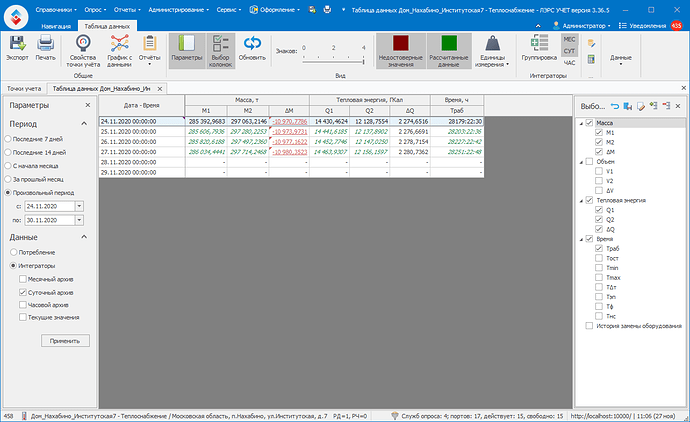

Ранее в других темах на форуме(например, Интеграторы Взлет ТСРВ-024М - Опрос - ЛЭРС УЧЁТ, Подскажите почему не формируются интеграторы - Отчеты - ЛЭРС УЧЁТ) обсуждалось, что если включить интерполяцию интеграторов и считывать текущие интегаторы(а в текущих значения M1, M2, V1, V2, и Траб имеются), то недостающия значения в суточном интеграторе будут рассчитаны. При такой настройке значения интеграторов в отчете действительно появляются, но из-за интерполяции разница интеграторов расходится с суммарным потреблением за период.
Потребление за период:
Текущие интеграторы:
Считанные суточные интеграторы с прибора:
Интеграторы после перерасчета с включенной интерполяцией. Из-за интерполяции значения, например, Траб не бьются с потреблением. Траб в суточном потреблении 24 часа. А по интеграторам 24 часа и 6 секунд.
Интеграторы после удаления записей за 25.11-27.11 и перерасчета только с установленной галочкой “По потреблению”. Интерполяция отключена.
Вопрос, можно ли настроить расчет так, чтобы недостающие автоматически рассчитывались по потреблению?
То есть, чтобы после вручную введенного интегратора на 00:00:00 недостающие значения M1, M2, V1, V2 и Траб в следующих интеграторах рассчитывались путем прибавления потребления к предыдущему интегратору.
