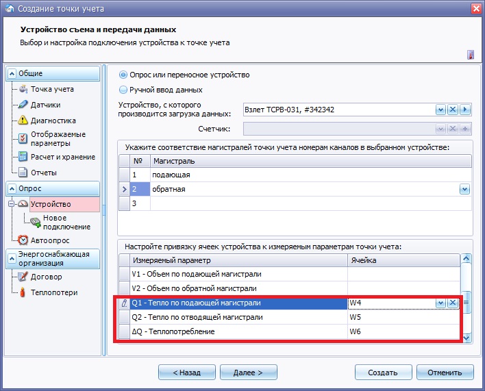

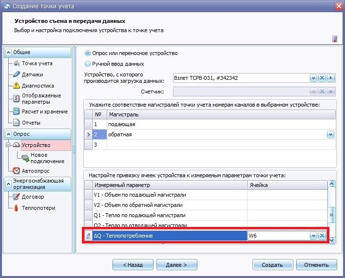

Тепловычислитель рассчитывает теплопотребление по той формуле в зависимости от того какая схема потребления установлена в нем. Для того что бы ЛЭРС не рассчитывал значение теплопотребления а считывал с тепловычислителя необходимо сделать привязку ячеек. Как я понял Вы используете схему потребления похожую на Рис. К.8 из инструкции по эксплуатации, только отличается тем что W3 = m1(h1-h2) .
Если в отчет по теплопотреблению необходимо выводить только полное тепло (W6) тогда произведите привязку следующим образом:
Если необходимо выводить (W4, W5, W6) тогда так:
где:
W4 - тепло отопления + ГВС
W5 - тепло только ГВС
W6 - тепло отопления БЕЗ ГВС
