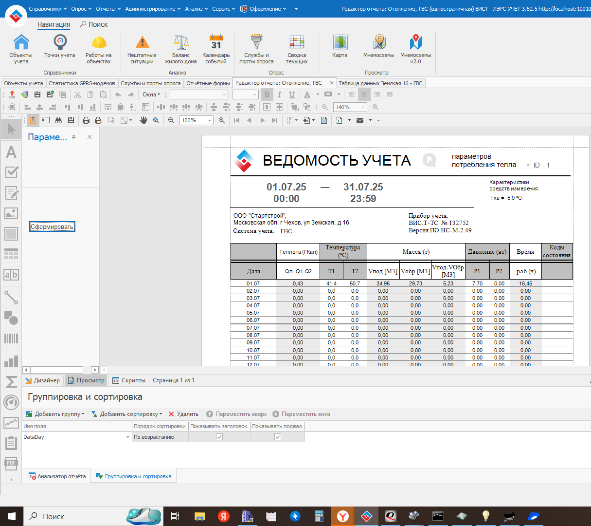

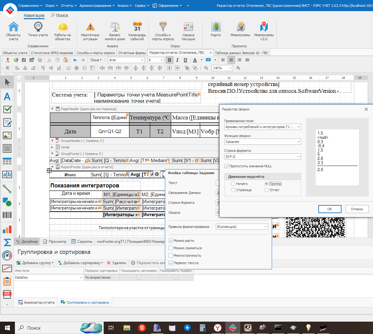

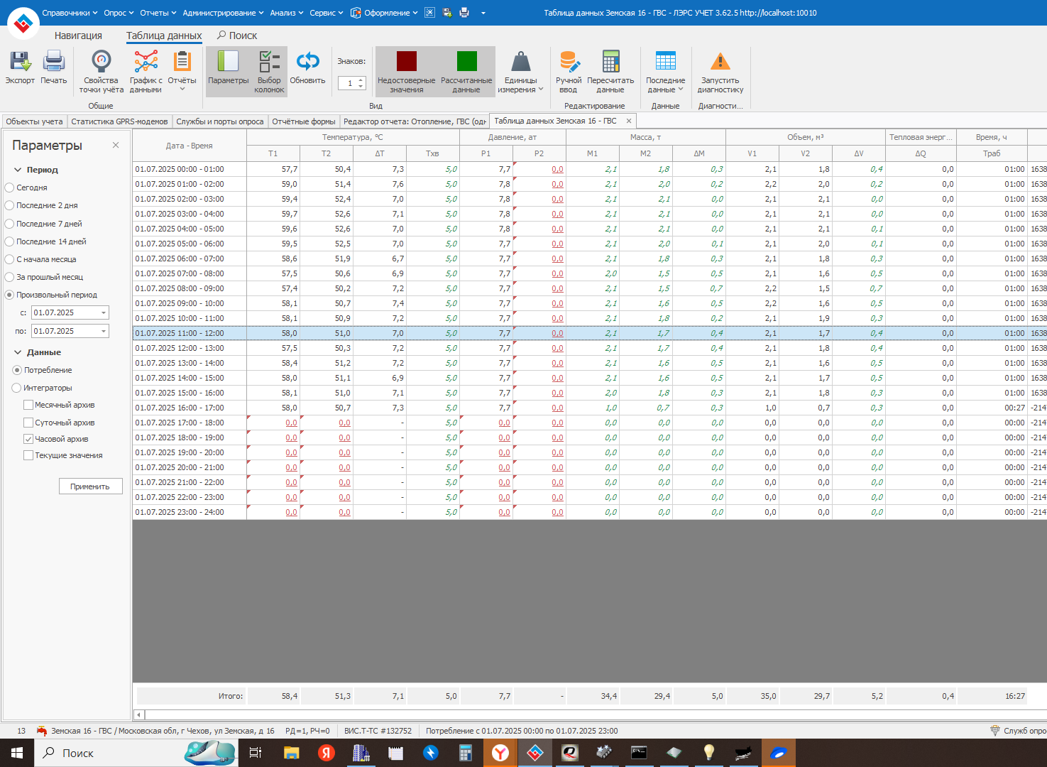

Добрый день! Не работает галочка “Пропустить значение NULL”. В отчете формирую суточный архив по часовым данным (ВИСТ). Температура усредняется учитывая нули. Видимо галочка “Пропустить значение NULL” влияет на отсутствие значения. А так как у меня считан 0, он тоже учитывается - Это мое подозрение на проблему. Если это так - то какой выход может быть. Помогла медиана но все равно не особо точно 1-2 градуса разница.

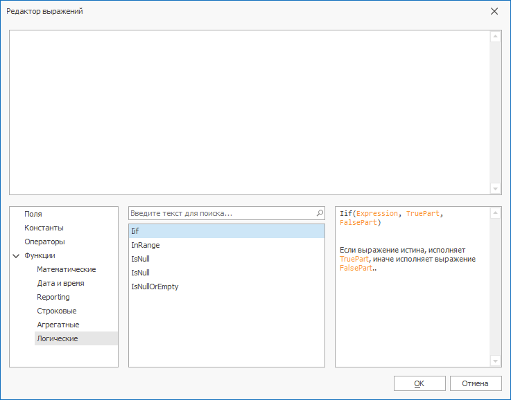

можно сделать вычисляемое поле Iif(Q=0, NULL, Q) и усреднять его, исключая NULL
Можно по подробней пример, выражение lif в вычисляемом поле не существует.

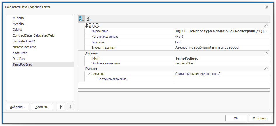

Iif([T1 - Температура в подающей магистрали (°C)]=0, NULL, [T1 - Температура в подающей магистрали (°C)])
Нет, это явно некорректное выражение.
Скорее всего значение строго не равно 0. Например, 0.0000000123. Попробуйте округлять значение до целого внутри условия.

Iif(Round([T1 - Температура в подающей магистрали (°C)])=0, NULL, [T1 - Температура в подающей магистрали (°C)])
Округление не работает(
Такое ощущение что данное выражение у меня вообще не участвует в расчете
Так и есть) не туда поле вставил
Все работает. СПАСИБО!
