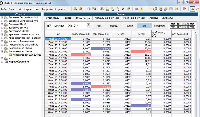

При расчете суточных показаний ЛЭРС рассчитывает температуру неправильно (не как СОДЭК), а расходы совпадают. В ЛЭРСе настроил отчетный час 10.00 как в СОДЭКе. Прилагаю скрины.
Вы уверены, что в СОДЭК эти данные рассчитаны, а не считаны? Если да то по какому алгоритму они рассчитываются в СОДЭК?
Извиняюсь надо было сразу скинуть часовую из СОДЭКа. Как видно из часовой по СОДЭКу и по ЛЭРСу расходы совпадают, а температура смещена на один час (следовательно суточные температуры не совпадают). СОДЭК не может считывать суточные показания потому, что корректор газа ТС220 не хранит в своей памяти суточные показания (об этом ЛЕРС пишет при считывании)
