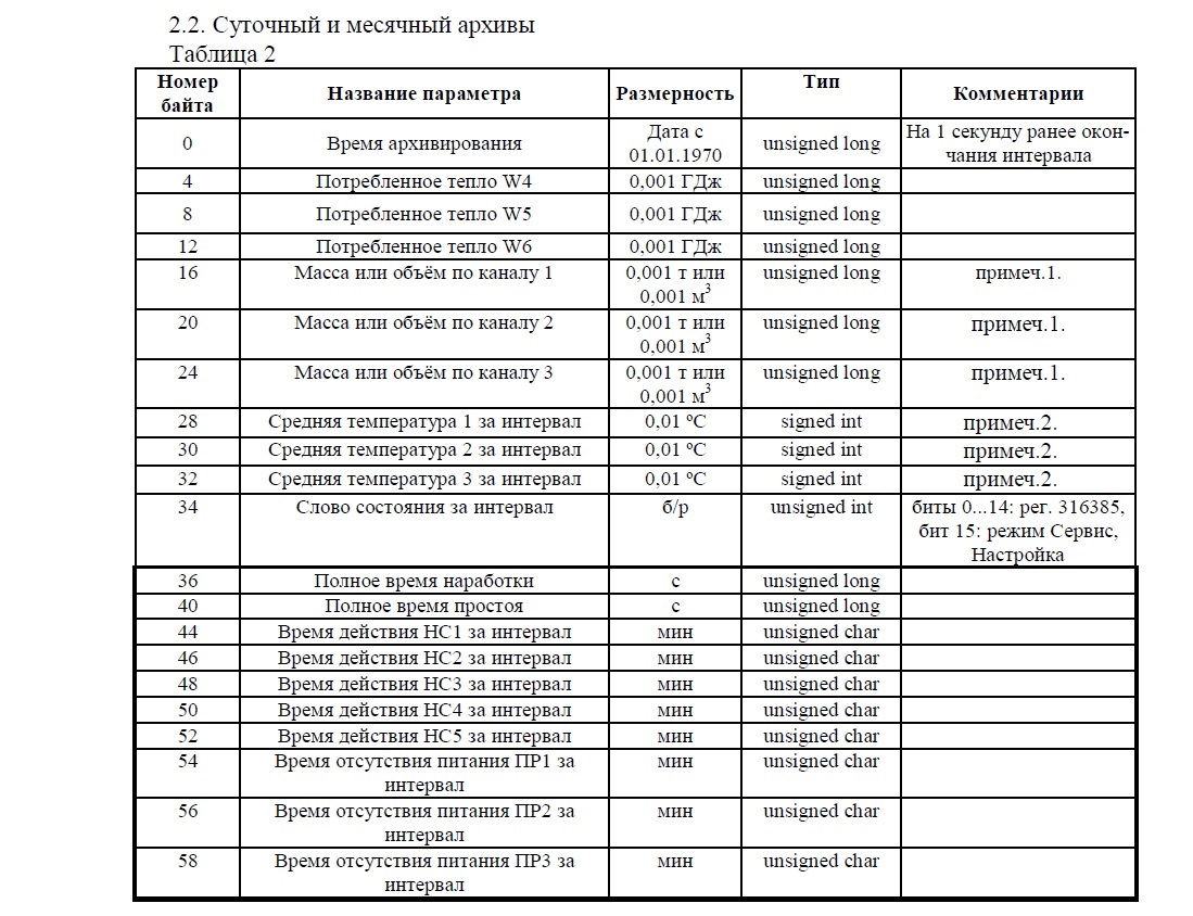

ТСРВ024(М,М+) имеет 3 ТС, в архиве каждой ТС имеется информация (Рис.1,2) о времени работы в штатном режиме (каждый день, каждый час, каждый месяц), то есть поля
Tнар - рабта в штатном режиме, Тпр[n]1-Тпр[n]4, где n=1…3 - каждое из которых отражает суммарное показание действия НС (32 флага для ТСРВ024 и ТСРВ024М / 15 флагов для ТСРВ024М+)*
Тпр[n]1 - Время простоя при пропадании питания (НС №0)
Тпр[n]2 - Время простоя при отказе датчиков (НС 0,1,2,3,4,5,11 - ТСРВ024(М) или НС 4,5,11 для ТСРВ024М+)
Тпр[n]3 - Время простоя при действии НС (НС №26 - дельта температуры)
Тпр[n]4 - Время простоя при работе в режиме “Работа” или “Наладка”
- с появлением ТСРВ024М+, эти поля получили “нарастающий итог” - тоесть в архиве данного вычислителя так же идут поля
Тпр[n]1_Итог
Тпр[n]2_Итог
Тпр[n]3_Итог
Тпр[n]4_Итог
по этим полям мы можем вычислить интеграторы по времени простоя для каждой из 3 ТС

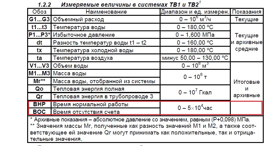

Для ТСРВ026М смотреть рис 3,4 (для ТВ1, ТВ2)
Tнар - Время штатной работы
Tпит - Время простоя при пропадании питания
Tот - Время простоя при отказе датчиков
Tнс - Время простоя при действии НС
Tреж - Время простоя при работе в режиме “Работа” или “Наладка”
7 флагов НС (25-31)
Так как интеграторы для ТСРВ026М получаются путем вычисления, то желательно чтобы было добавлено так же время простоя
