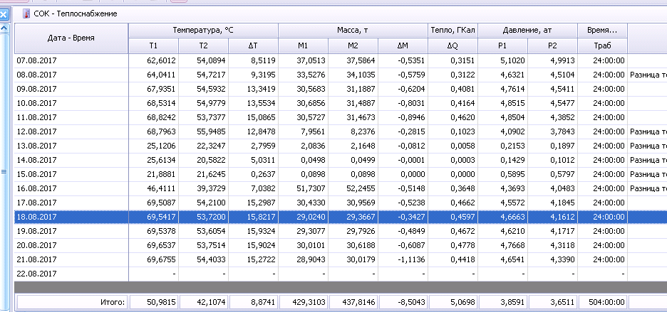

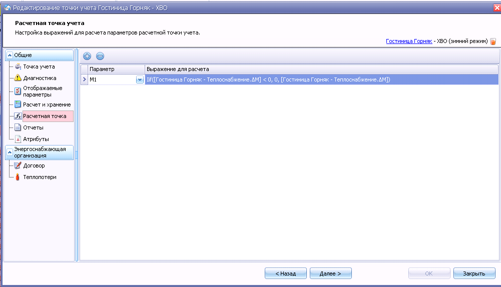

Вы прислали настройки расчетной точки учета “ХВО” из объекта учета “Гостиница Горняк”, в них в выражении для расчета указана точка учета “Теплоснабжение” также из объекта учета “Гостиница Горняк”. Тогда как таблицы с данными приведены по одноименным точкам учета, но из объекта учета “СОК”. Это вводит нас в заблуждение.
Предоставьте, пожалуйста, скриншоты по одним и тем же точкам учета.

Заметил эту особенность. Еще раз прописал параметры настройки точек учета. Проверил воспроизводимость: удаляя данные, переопрашивая их и пересчитывая. Ошибка воспроизводилась.

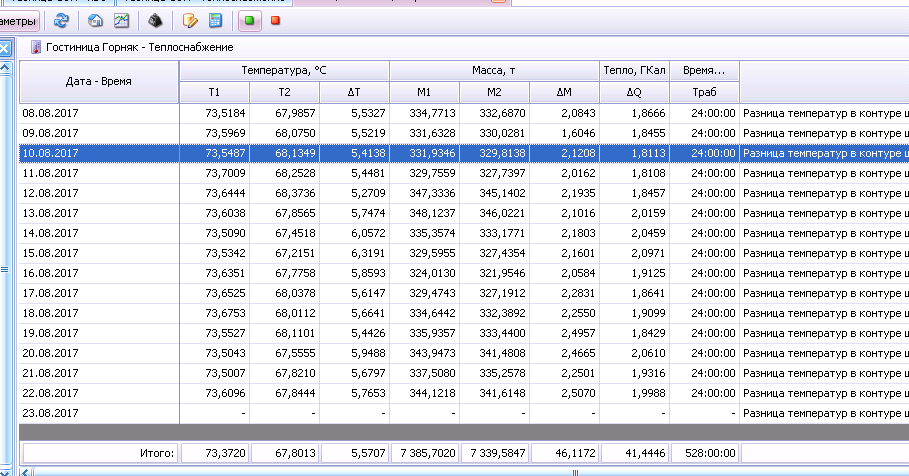

Но сегодня утром увидел, что данных в расчетных точках за текущие сутки нет.
Но…
При нажатии на кнопку “пересчитать данные” я получил рассчитанные данные за текущие сутки.

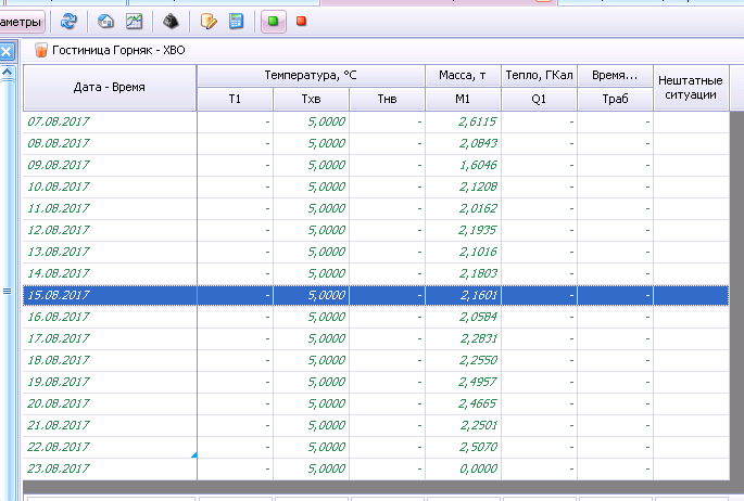

Привожу данные исходной точки, рассчетной до пересчета и после.
