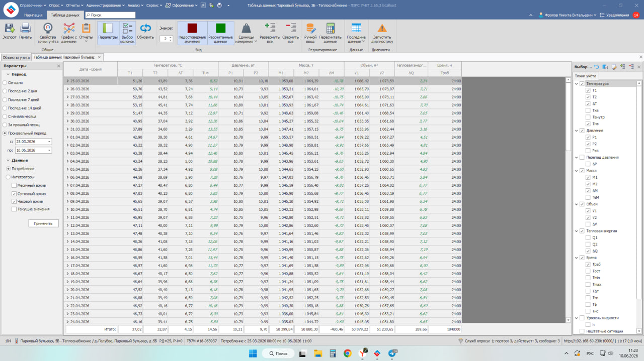

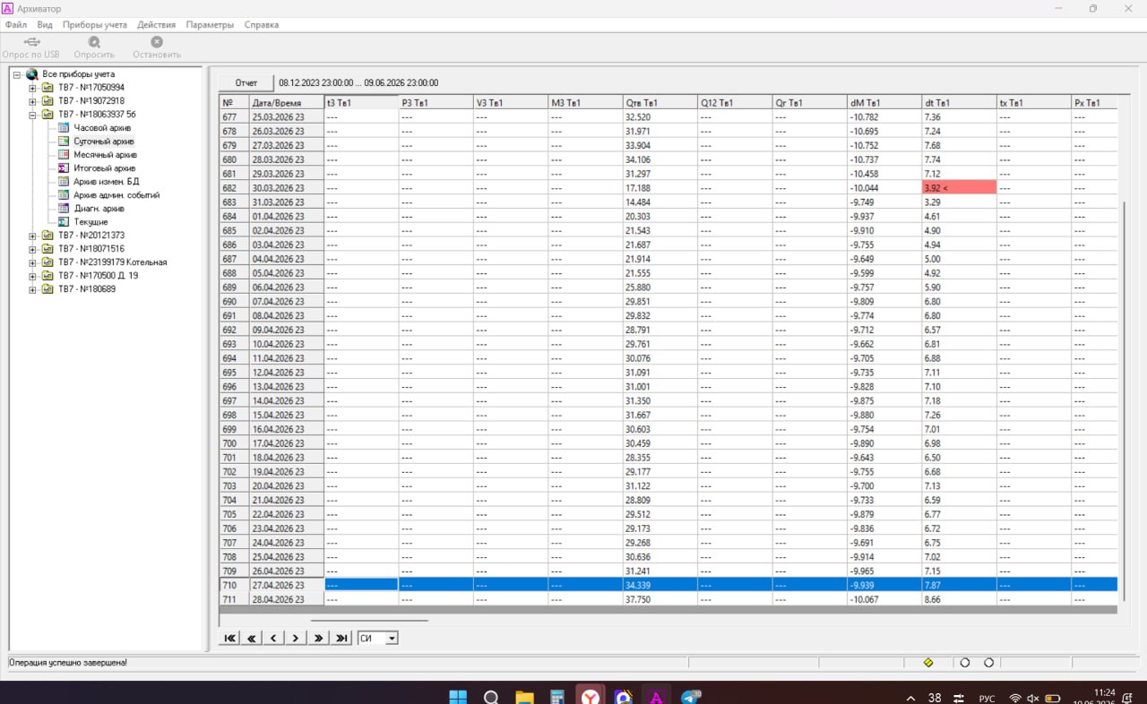

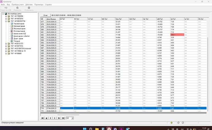

Данные из отчетов не подходят для анализа, так как отчет является представлением данных. Пожалуйста, пришлите скриншот таблицы с данными, где открыты данные того же типа, что и в присланном отчете, за период формирования этого отчета и скриншот аналогичной таблицы в заводской программе, где также открыты данные того же типа и за тот же период. В обоих случаях окна каждой из программ на скриншоте должны быть видны полностью.
Если правильно понял то прикрепил
Данные потребления в таблицах полностью совпадают между собой и с соответствующими страницами приведенных отчетов.
Уточните, пожалуйста, о каких расхождениях идет речь? Вы имеете ввиду расхождения в нижней таблице показаний? То есть что в отчете заводской показания на 23:00, а в ЛЭРС УЧЕТ на 00:00 следующих суток?

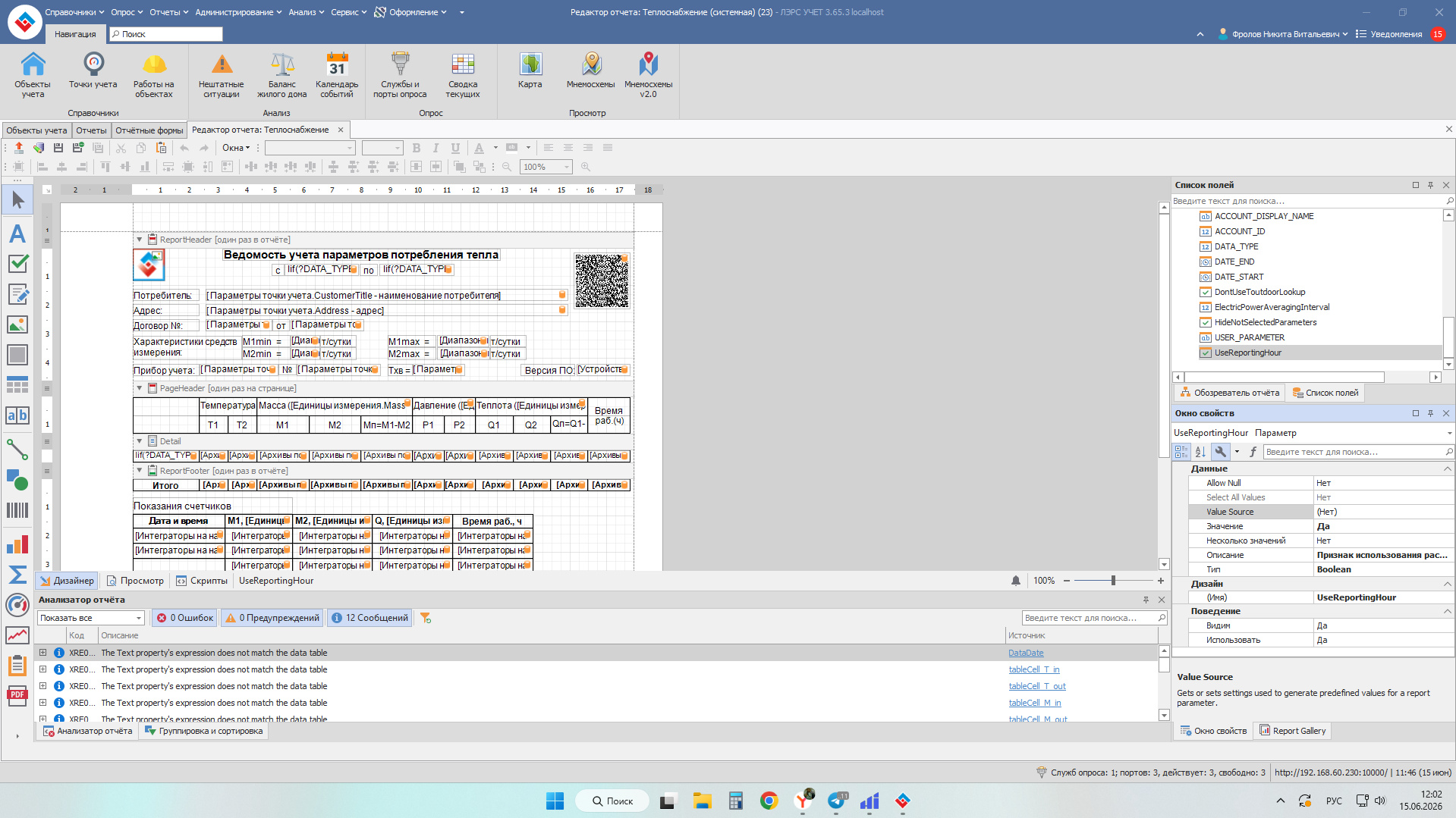

В таком случае в отчетной форме, по которой вы строите отчет в ЛЭРС УЧЕТ, должен быть включен параметр отчета UseReportingHour и в свойствах точки на вкладке Общие задан корректный расчетный час, как в приборе учета.
В свойствах точки на вкладке Общие задал расчётный час 23:00, в форме отчёта включил параметр UseReportingHour, но при создании отчёта, всё равно данные не сходятся (остались старые)

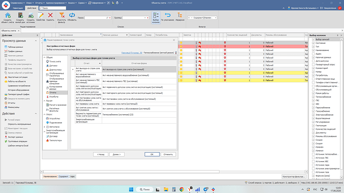

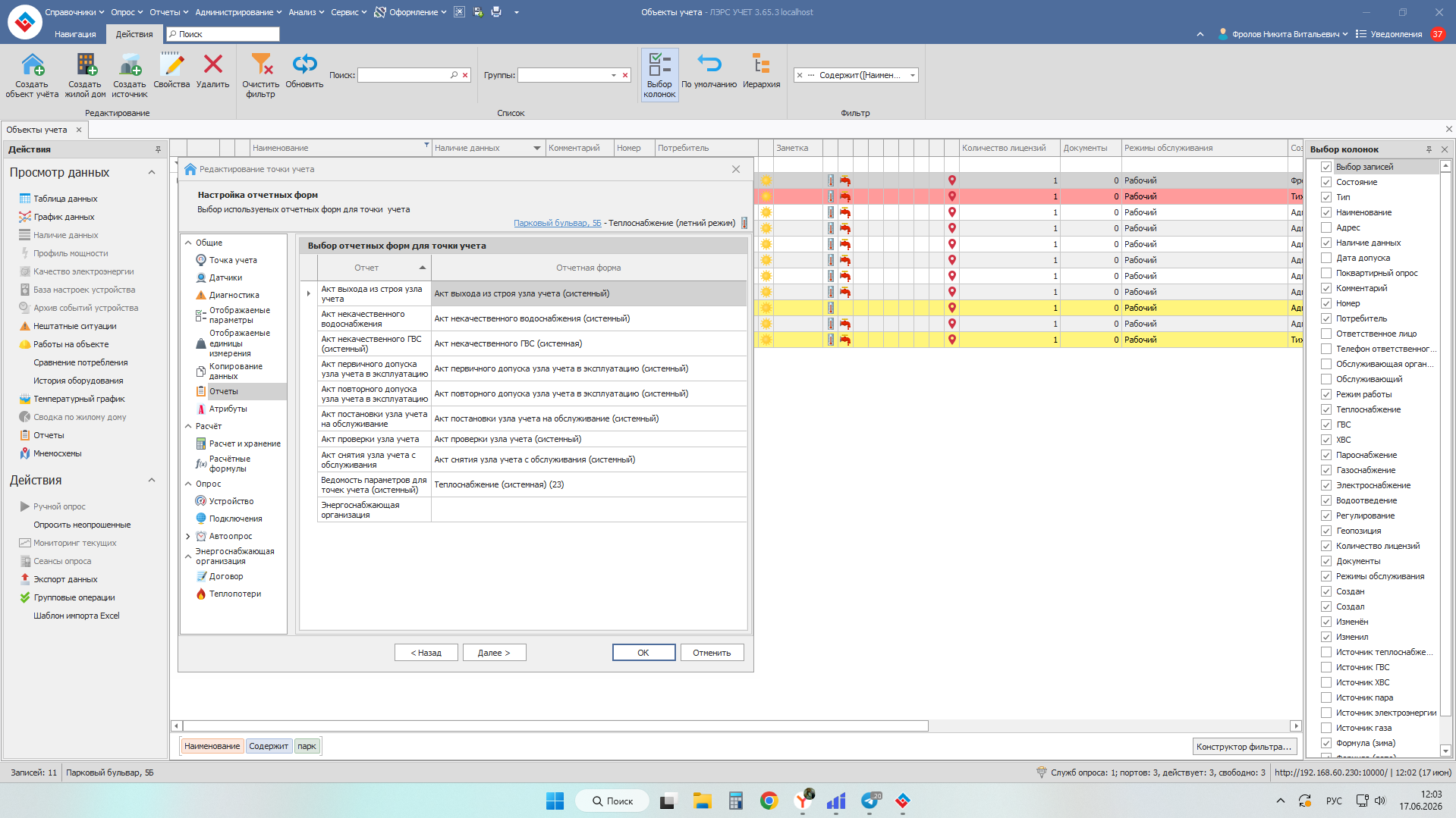

Пожалуйста, покажите вкладку Отчёты обсуждаемой точки учета, на которой видно привязку отчетных форм.

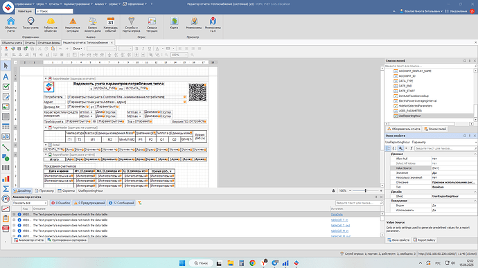

На сколько я понимаю, вы формируете отчет “Ведомость параметров для точек учета (системный)”. Пожалуйста, приложите связанную с ним отчетную форму. Также экспортируйте суточные данные потребления и данные интеграторов по точке учета, по которой вы формируете данный отчет, за период формирования данного отчета и приложите получившийся файл экспорта.
Как нужно приложить отчётную форму? Просто скриншот страницы или что имеется ввиду?
Файл прикрепить не смог из-за размера, выложил его на диск. Спасибо.
Пожалуйста, ознакомьтесь с соответствующим разделом документации Экспорт отчетной формы. Необходимо экспортировать запрошенную отчетную форму и приложить получившийся файл экспорта данной отчетной формы.
Теплоснабжение (системная) (23).lersreport (70,0 КБ)

Сформировал отчет по присланным данным. Метки времени изменились на 23:00, но на эту метку времени хранятся данные интеграторов предыдущего часа.

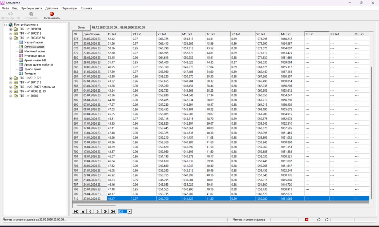

Сейчас проанализировал еще раз ранее присланные отчеты. В них значения совпадают, но при этом различаются метки времени интеграторов. Предположительно у вас возникает ситуация, описанная в нашей статье.

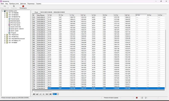

Чтобы проверить озвученное предположение, покажите, пожалуйста, скриншоты заводской программы с интеграторами (показаниями) на метки начала и окончания формирования отчета в ЛЭРС УЧЕТ и в заводской программе, которые вы прислали изначально.
