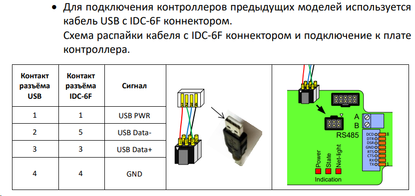

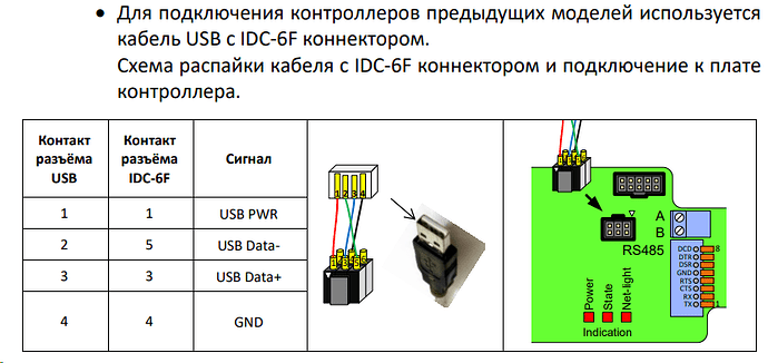

Распиновка USB LitePRO Early 2018
В теме Долго обрабатывается заявка на портале технической поддержки ЛЭРС GSM сообщалось
Однако в архиве с актуальной версией прошивки (10.03.25) из руководства по обновлению по неизвестной причине убрали данную информацию.
Удалось найти старую версию руководства, в которой данная информация ещё была. Выкладываю здесь для таких же как я, кто будет её искать.
1 лайк
Для перепрошивки старых моделей LitePro c таким 6-пиновым разъёмом можно заказать у нас (sales@lers.ru) уже готовый специальный кабель. Цена копеечно-символическая. Правда кол-во ограничено.
