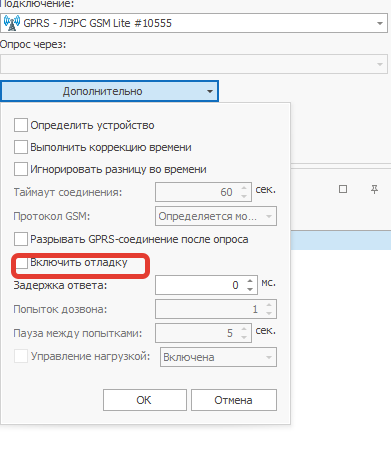

И всё таки возможность при запуске ручного опроса включить чекбокс и увидеть подробный журнал опроса в случае, если в системе отключен вывод информационных сообщений в журнал было бы очень полезным, поэтому данное предложение поддерживаю (голос оставил).
Ну такой чек-бокс в ручном опросе есть уже давно
Не подумал о том, что этот чекбокс помимо собственно вывода отладочных сообщений позволяет увидеть информационные если они были отключены для всей системы. Нашу задачу это решает, спасибо!
