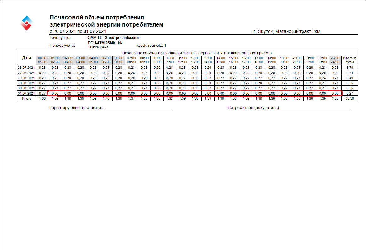

При выводе почасового объема потребления электроэнергии, измеренной счетчиком ПСЧ-4ТМ.05МК, в ЛЭРС-Учет (версия 3.41.3) при помощи системной отчетной формы, обнаружили, что некоторые показания не сходятся с отчетом, полученным программой Конфигуратор СЭТ-4ТМ. Смотреть показания за 31.07.2021 г.

  1. В приборе учета ПСЧ-4ТМ.05МК нет часовых данных. В нем есть только профили мощности, но они сохраняются с периодичностью в 30 минут и содержат в себе значения мощности, а не электроэнергии, как в часовых данных. Единственное у вас скорее всего настроен расчет часовых данных по профилю мощности и в отчете отображаются именно рассчитанные часовые данные. Вполне возможно, что данные за отмеченные на скриншоте отчета часы просто не рассчитались. Если все мною описанное выше верно, проверьте по какой причине не рассчитались часовые по профилю. Например, если в точке учета за указанный период отсутствуют профили мощности, то из-за этого по ним не смогли рассчитаться часовые данные, и поэтому в отчете фигурируют за этот период нулевые значения часовых данных.

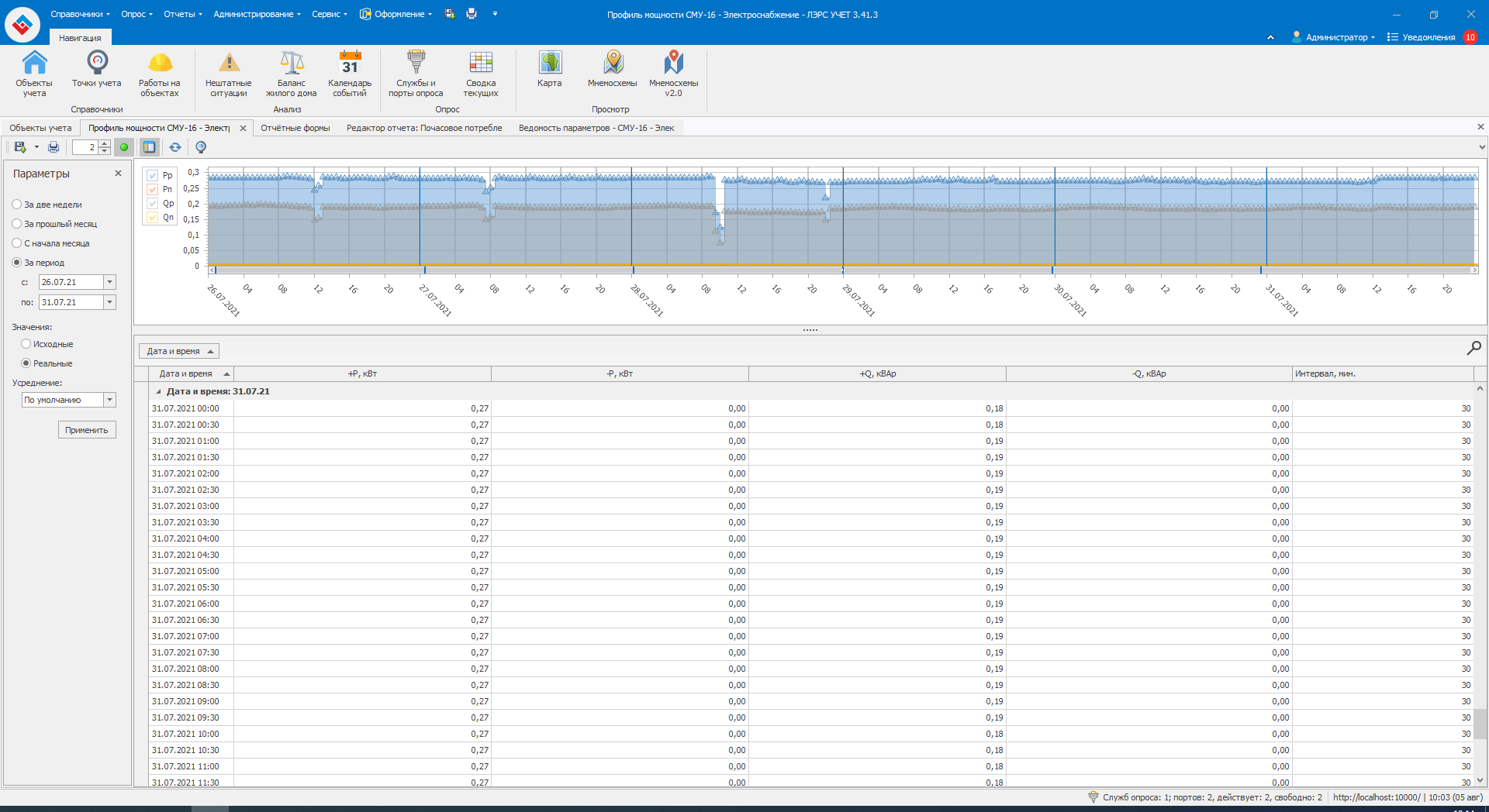

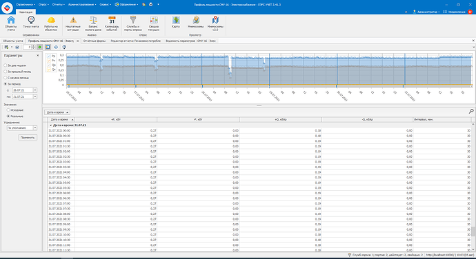

Как видно из прилагаемого скриншота профили мощности за рассматриваемую дату присутствуют (реальные и исходные). В отчетной форме интервал усреднения установлен 60 минут, но в отчете за рассматриваемую дату все равно отсутствуют показания.
