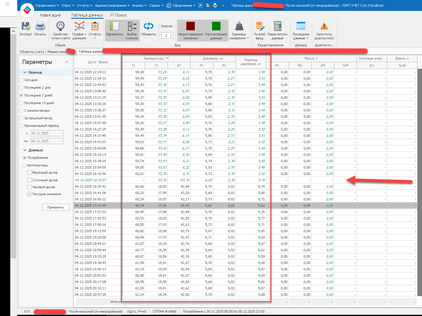

Разность двух параметров одного прибора, рассчитанная в ЛЭРСе, странно работает на мнемосхеме
Описание: Нужно на мнемосхему выводить разность двух параметров разных точек из одного прибора. То есть данные снимаются одновременно. Чтобы не создавать сложные схемы, параметр из одной точки копируется в другую, а разность рассчитывается в точка штатно штатно.

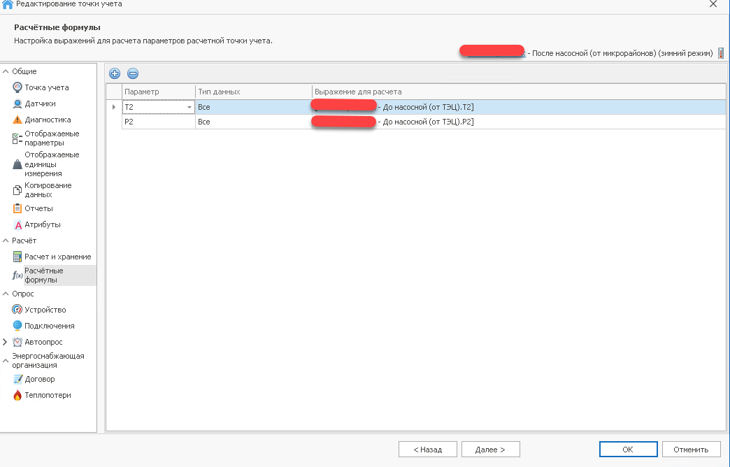

Вот формулы копирования

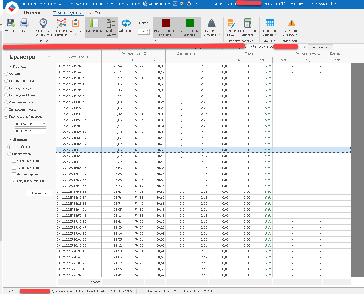

Эта схема работает, но иногда, почему-то, получается вот такая запись в таблице (выделенная стрелкой) . В мнемосхему выводятся 6 обведённых параметров температуры и давления. В случае странной записи в мнемосхеме срабатывают алармы. Как видно, после последнего инцидента пришлось временно изменить механизм расчёта.

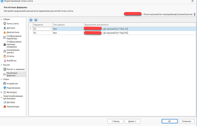

Вот точка приемник
Вот точка источник

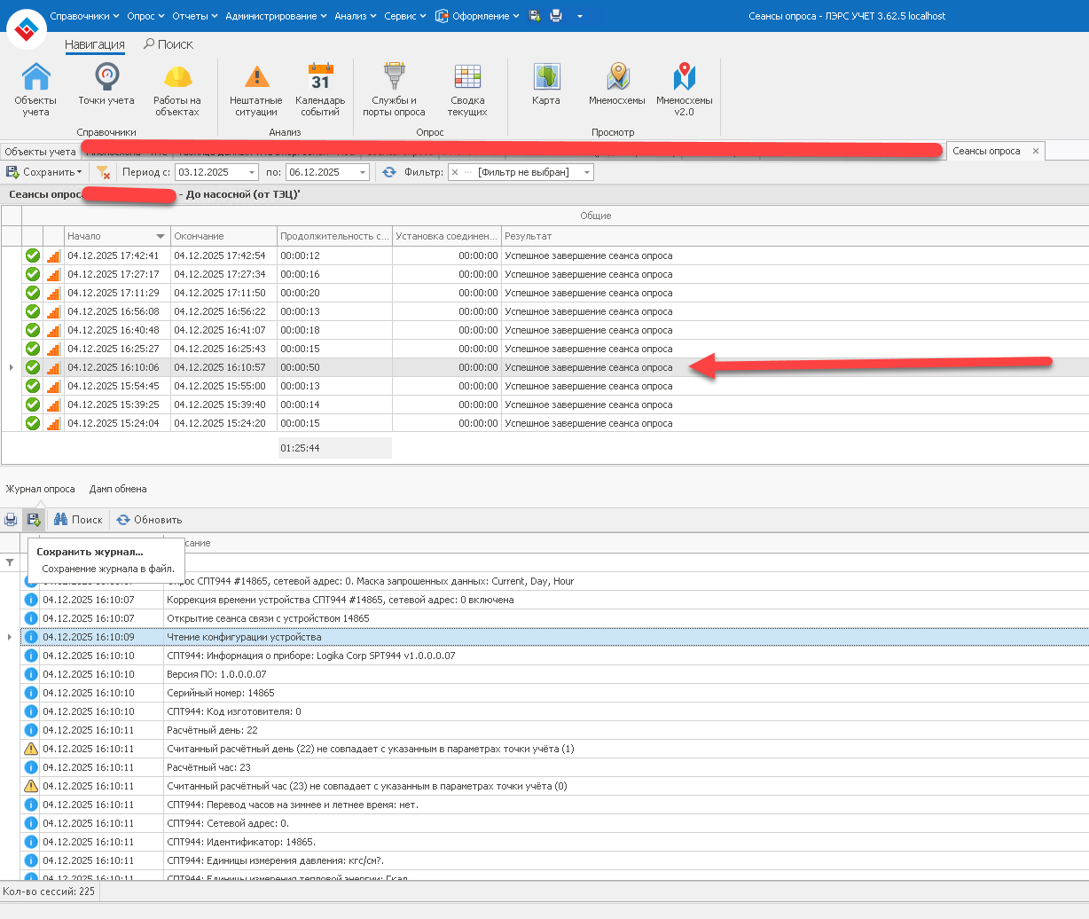

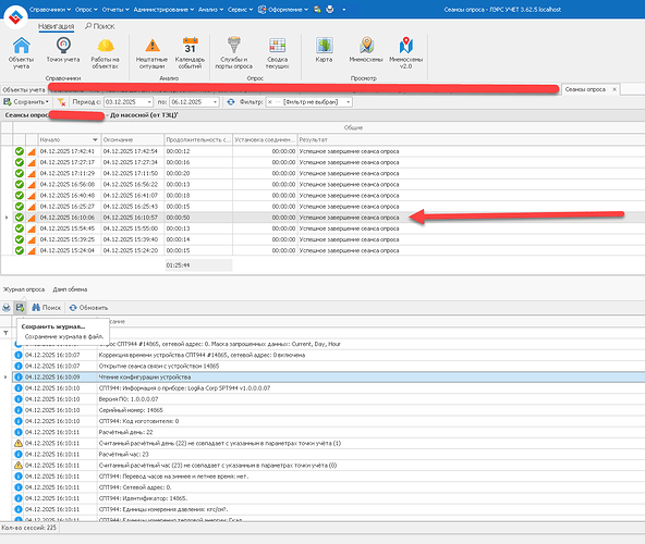

Вот сеансы опросы прибора источника
Вопрос. Откуда взялась запись за 16:10:57 без данных Т1 и Р1 в точке приемнике, именно она попадает в мнемосхему
По скриншоту таблицы с данными точки-приемника видно, что после проблемной записи расчет и вовсе прекратился. Уточните были ли какие то изменения настроек расчетных формул в этот день? Или просто после этой записи расчет прекратился? Такая ситуация имеет единичный характер или есть примеры по другим точкам?
Приложите скриншот текущих интеграторов за тот же период.
Да. Об этом я написал. Пришлось отметить расчет и разность временно перестали считать и выводить в мнемосхему.
не могу. Они не хранятся

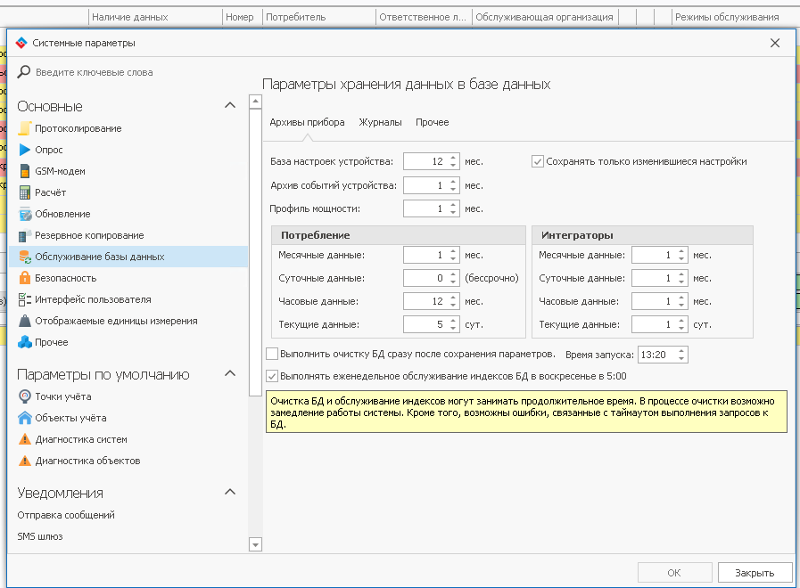

К сожалению без них невозможно провести дальнейший анализ. Пожалуйста, обновитесь до текущей версии ЛЭРС УЧЕТ, увеличьте срок хранения интеграторов, выровняв его со сроком хранения потребления, дождитесь воспроизведения ситуации, приложите все те же данные, которые были приложены по изначальному случаю, и в дополнение к ним запрошенный скриншот текущих интеграторов по этому новому случаю, а также журнал работы Сервера за день нового воспроизведения.
По хорошему бы еще включить вывод отладочных сообщений в журнал Сервера, но у вас будет избыточная информация в журналах работы Сервера, а также небольшое замедление работы Сервера, затрачиваемое на их регистрацию, и если случай достаточно редкий, то это будет происходить длительное время, поэтому на ваше усмотрение.
