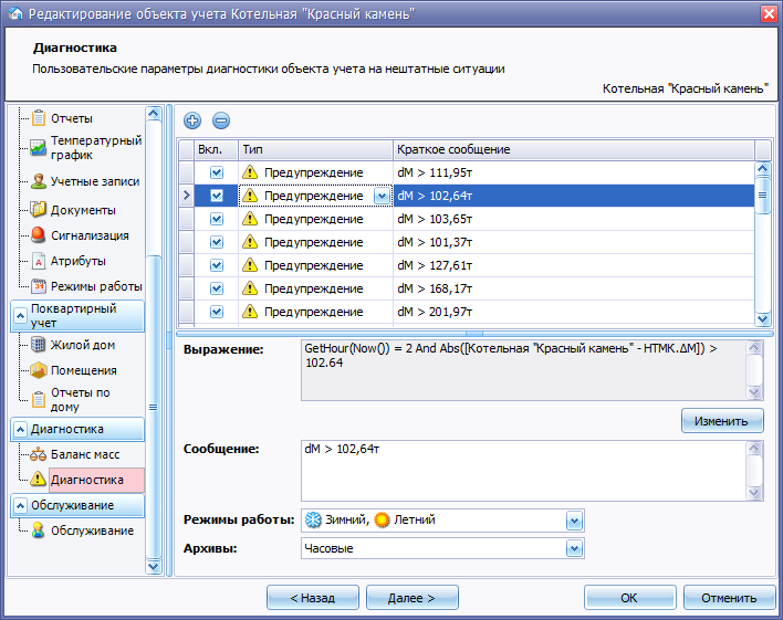

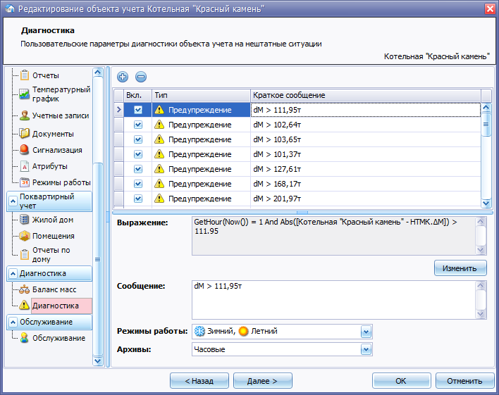

Пришлите параметры обеих НС.
Вот они:
Спасибо за сообщение!
Действительно, мы не учли что при поиске существующих НС по объекту все пользовательские НС попадут под один тип. Соответственно, каждая следующая НС дописывается в журнал развития первой зафиксированной нештатки.
Мы изменим это поведение, но, к сожалению, сможем внести изменения только в версию R24, поскольку придётся изменить хранилище в БД. Такие изменения мы не можем выпустить в рамках текущей версии.
