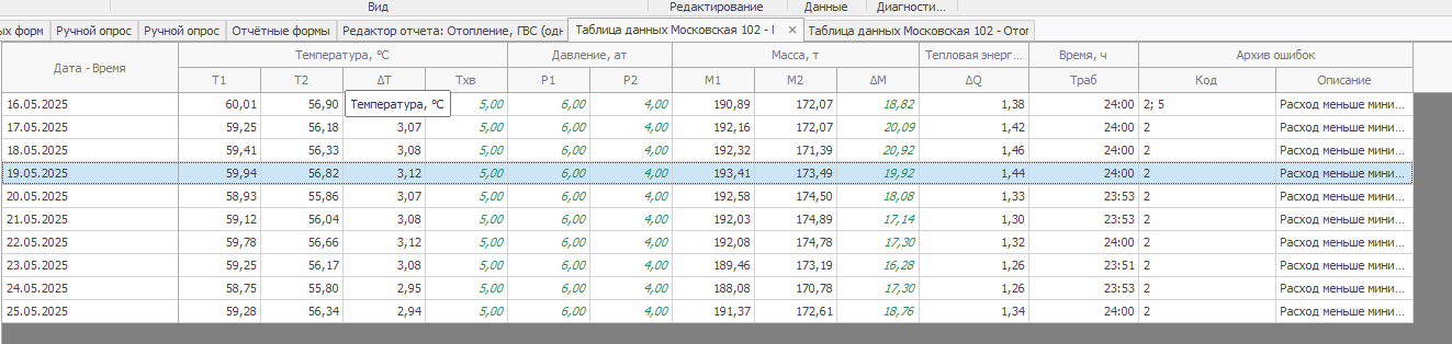

Задача такая : Нужно добавить код события точки учета, так как она видна в таблице данных например “2,3”. В форме я нашел поле deviceErrorCodes которое выводит мне формат "архив1|ввод1|канал1|код1 " как мне взять от туда только коды? Или есть где то поле только кода?

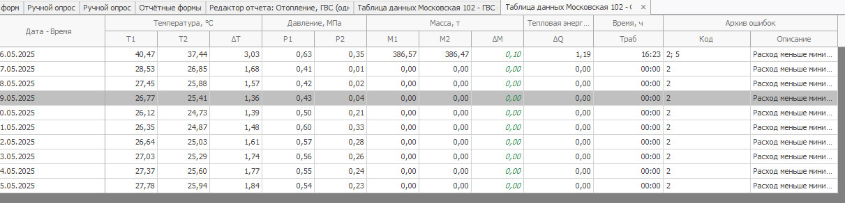

Как видно из отчетов существует код ошибки
- Странно что коды ошибок ГВС и отопления в магики разные. В ведомости ЛЭРС одинаковые - это 1 проблема.
- В каких полях для формы отчетов находятся эти данные? Никак не могу найти. Списков полей как в VKT: ГВС и Отопление в моей форме нет(
