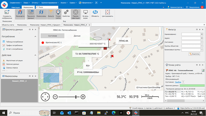

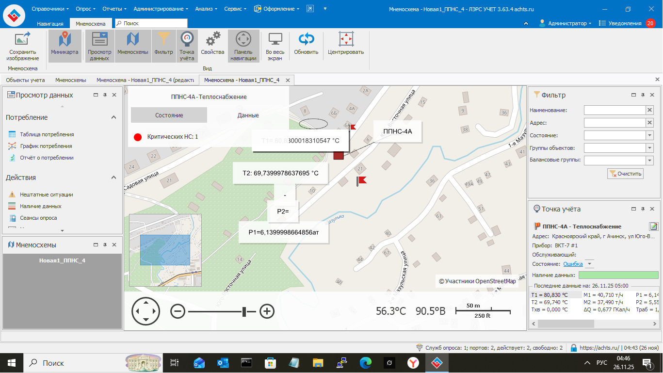

При тестировании построения мнемосхемы и их конфигурации столкнулся с ошибкой огрубления с данными с плавающей точкой (тип float, double).
При попытке создать текстовый параметр с привязкой к точке учета, применяю стандартные предложенные шаблоны по умолчанию.
Вот пример использования
Pэл.:{{Value}} {{ValueUnit}}
Данные double отображаться на мнемосхеме более 2 значащих цифр после запятой.
Вопрос, какие необходим прописать параметры, чтобы на мнемосхеме отражались только 2 значащие цифры после запятой?
Спасибо!
Пожалуйста, руководствуйтесь статье Создание географической мнемосхемы. В нижней ее части приведено описание как именно задается формат вывода с ссылкой на отдельную статью формата вывода чисел.
1 лайк
Да, вопрос решен, работает по инструкции.
Благодарю.
