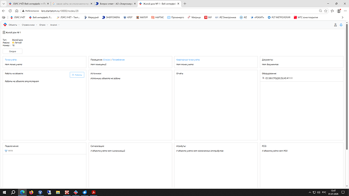

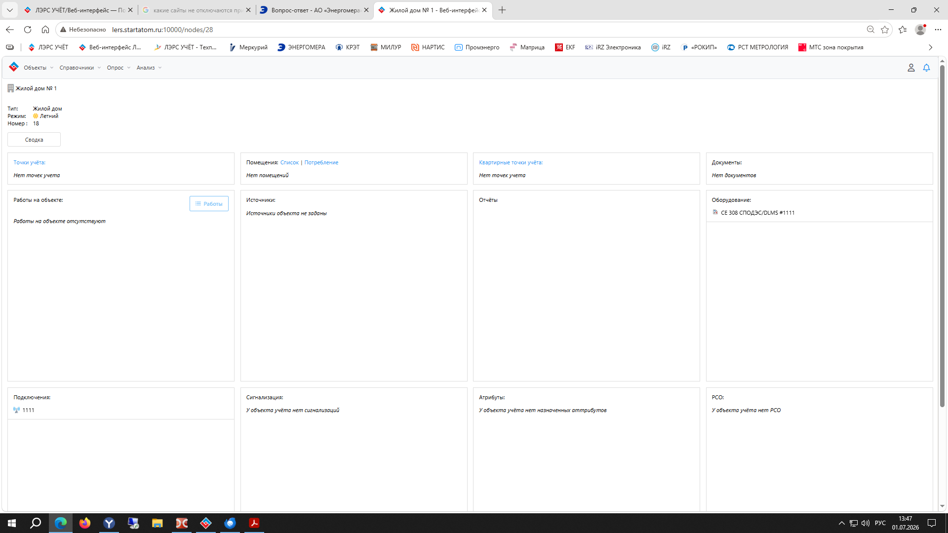

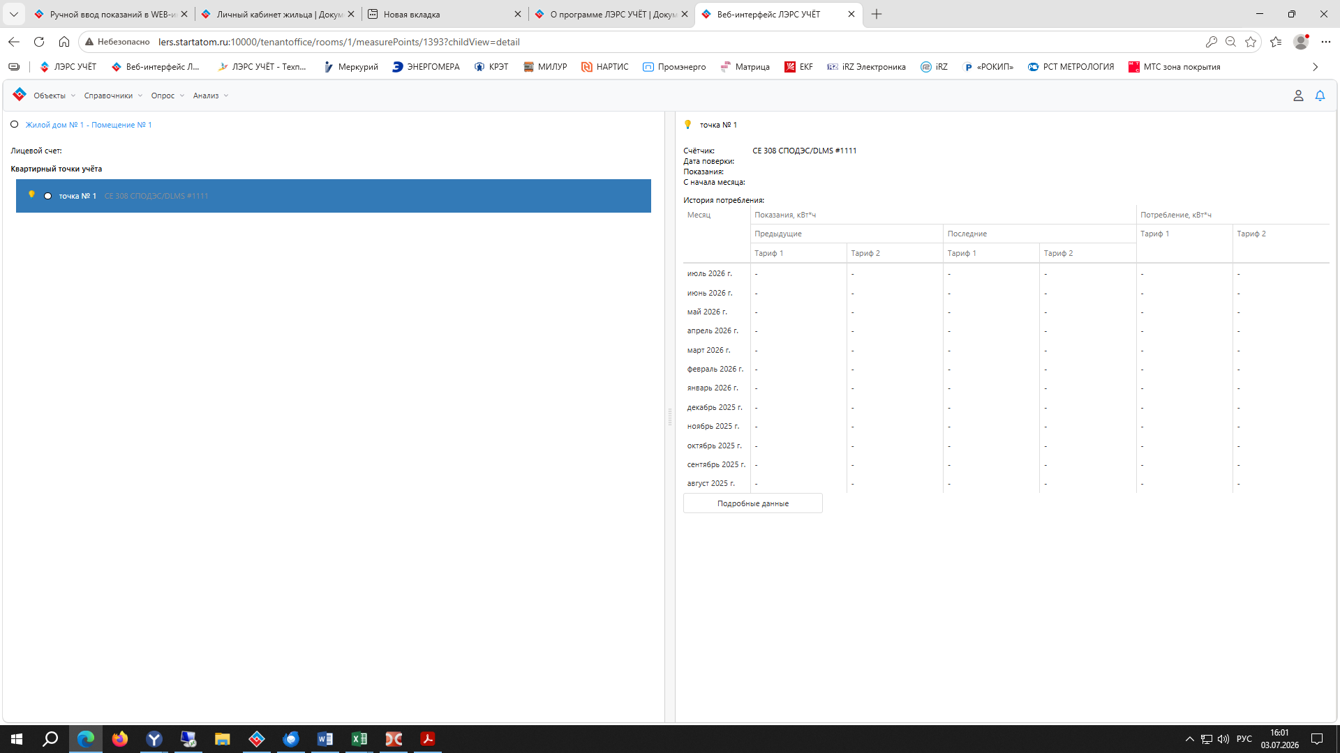

Задача ввести показания вручную.
Создан жилой дом.
В нём точка с электросчётчиком.
В WEB-интерфейсе нет ни помещений, ни точек.
Где нужно вводить данные вручную?
Можете дать актуальную инструкцию?
Или так подсказать, что я неправильно делаю.
Спасибо!
у меня нет лицензии на поквартирный опрос
это влияет?
Судя по вашему скриншоту вы создали общедомовую точку учёта. Вам необходимо создать квартирные точки учёта.
Без лицензии на поквартирный опрос вы не сможете произвести поквартирный опрос точек учёта. Завести квартирные точки учёта вы сможете.
Ссылка на документацию Сводка по дому. По ссылке вся необходимая информация как создать помещения и квартирные точки учёта.

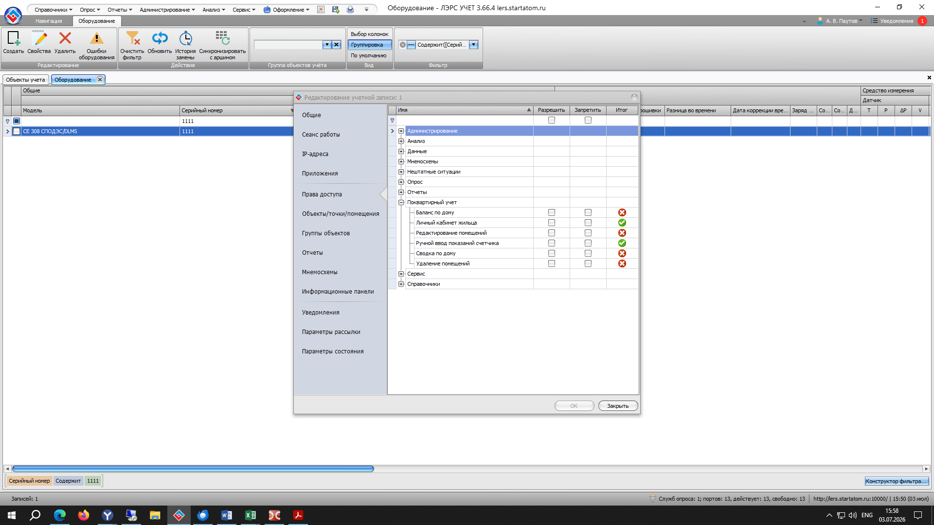

я изучал руководство до того как создать тему, но моё меню не соответствует тому, что указано в руководстве.
не нашёл как создать помещения

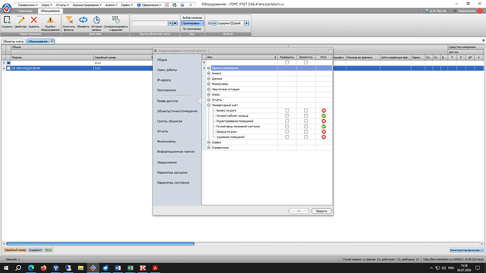

Перейдите в Администрирование - Системные параметры. Выберите вкладку Интерфейс пользователя и проверьте стоит ли галочка напротив Использовать поквартирный учёт. Если галочки нет, установите её.
После изменения параметра сообщите, появилась ли Сводка по жилому дому в меню Просмотр данных.
да
спасибо
появилась

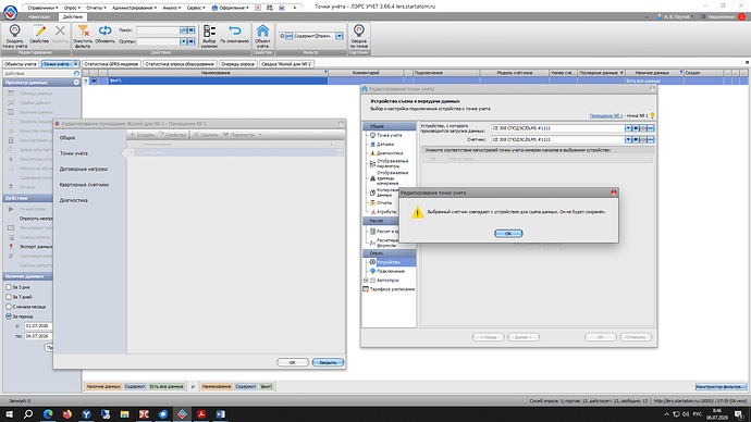

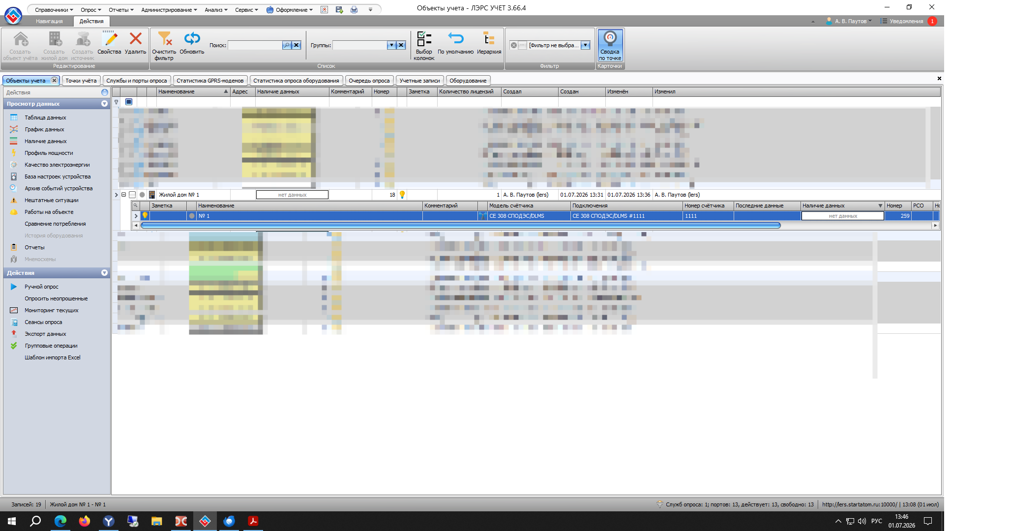

вроде всё правильно сделал, но ручного ввода нет
в чём причина?

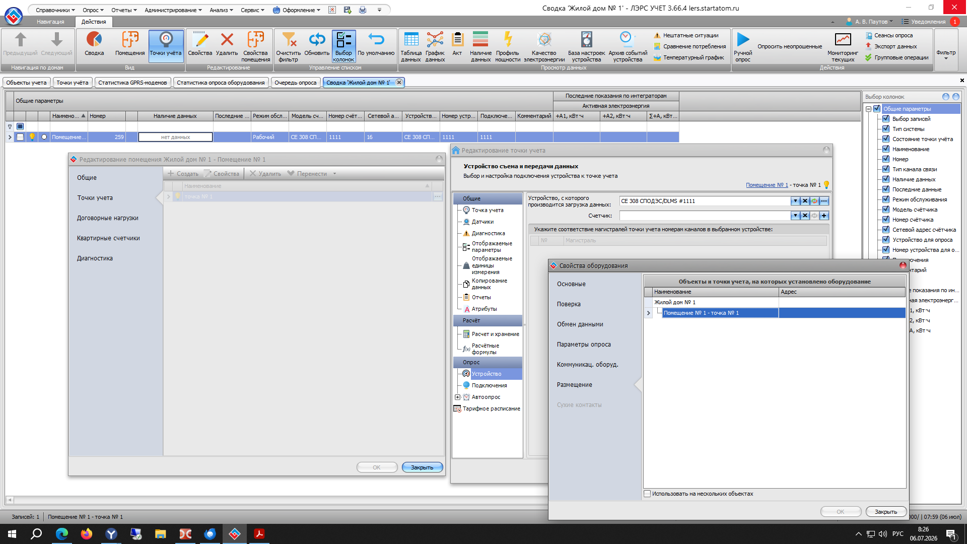

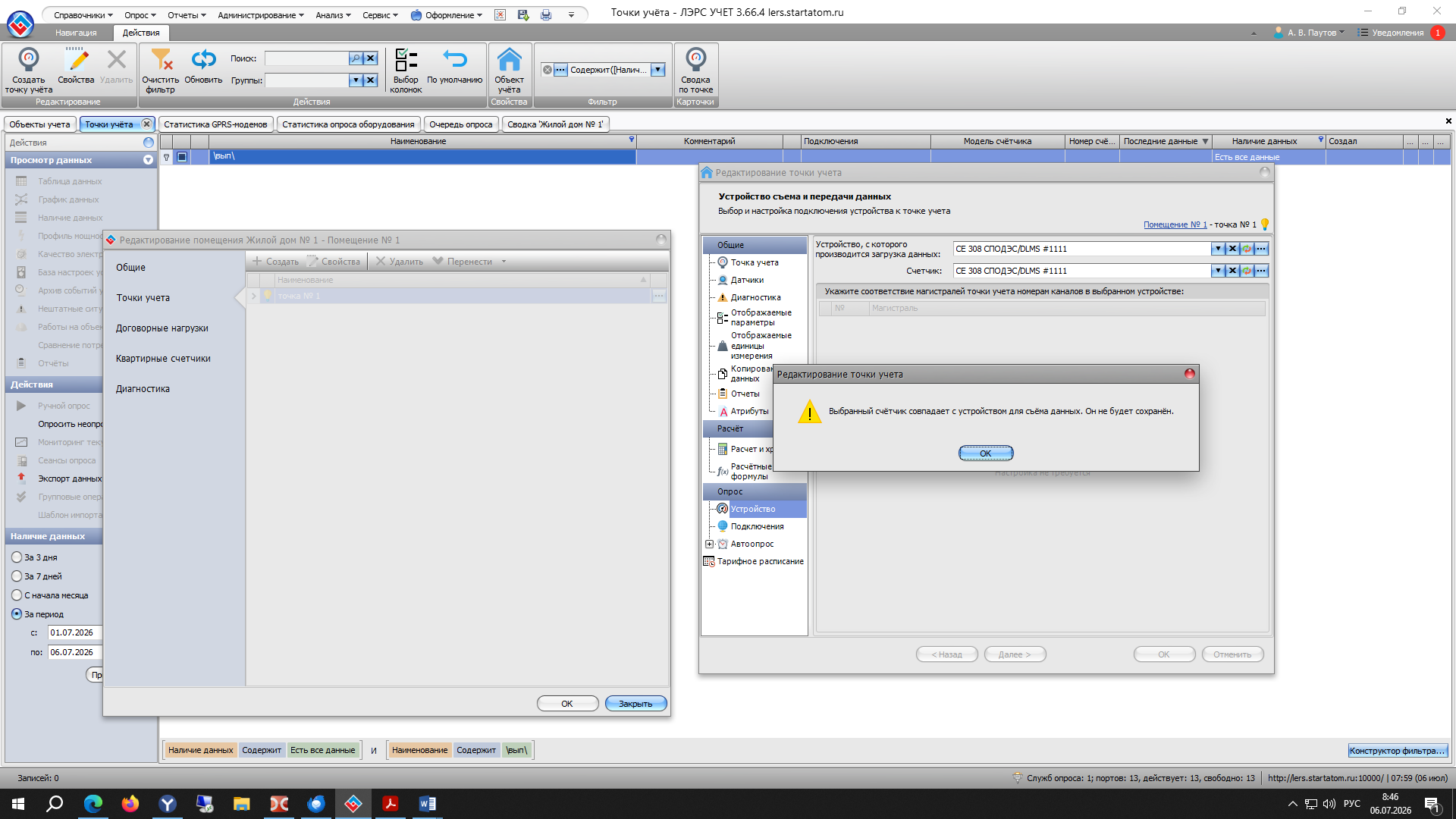

Покажите вкладку Устройство из свойств точки учёта.
Создайте тему в разделе Предложения по улучшению.
У вас установлено устройство, с которого производится загрузка данных, по этой причине отсутствует возможность ввода показаний. Для ввода показаний у вас должен быть установлен счётчик.

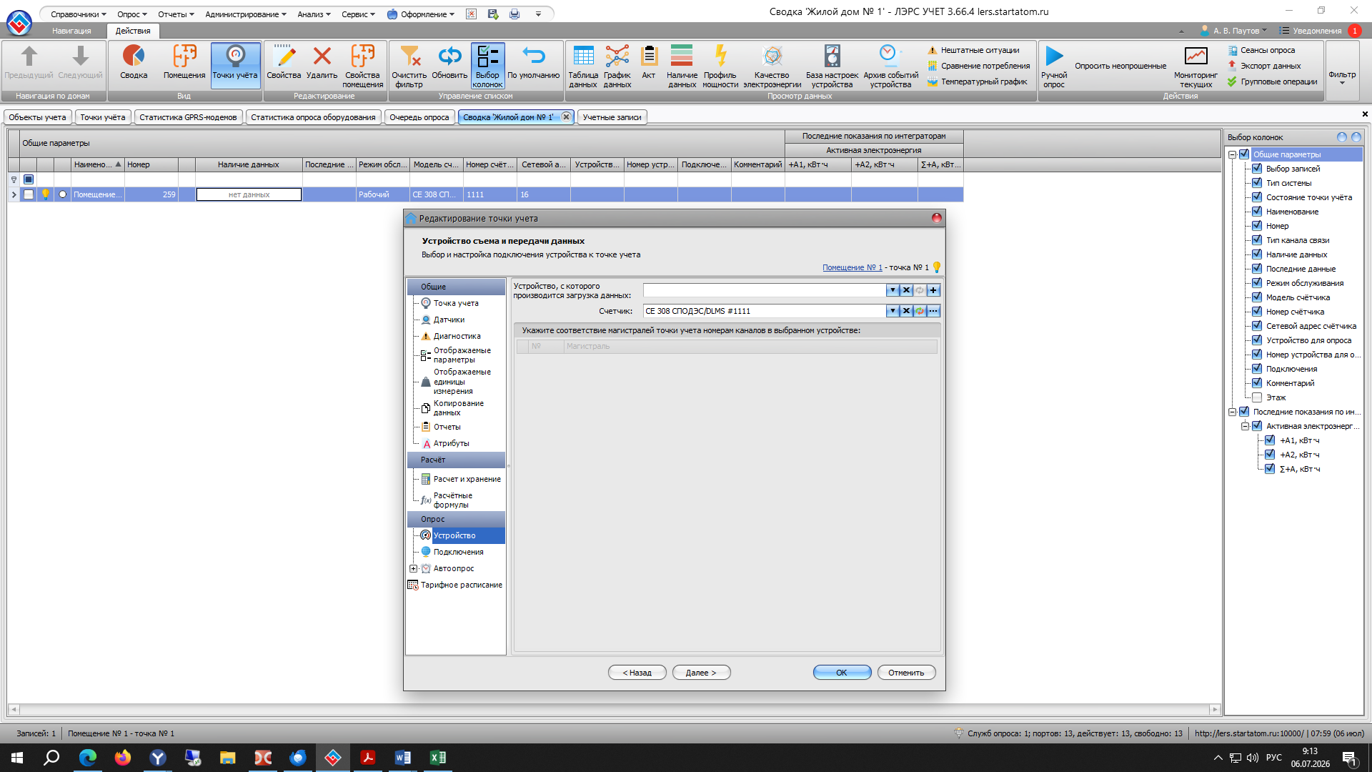

Удалите привязку устройства сбора данных и добавьте счётчик.
извините за глупый вопрос
если “Устройство, с которого производится загрузка данных” не будет указано, как будет производиться опрос?
Опрос устройства не будет производится.

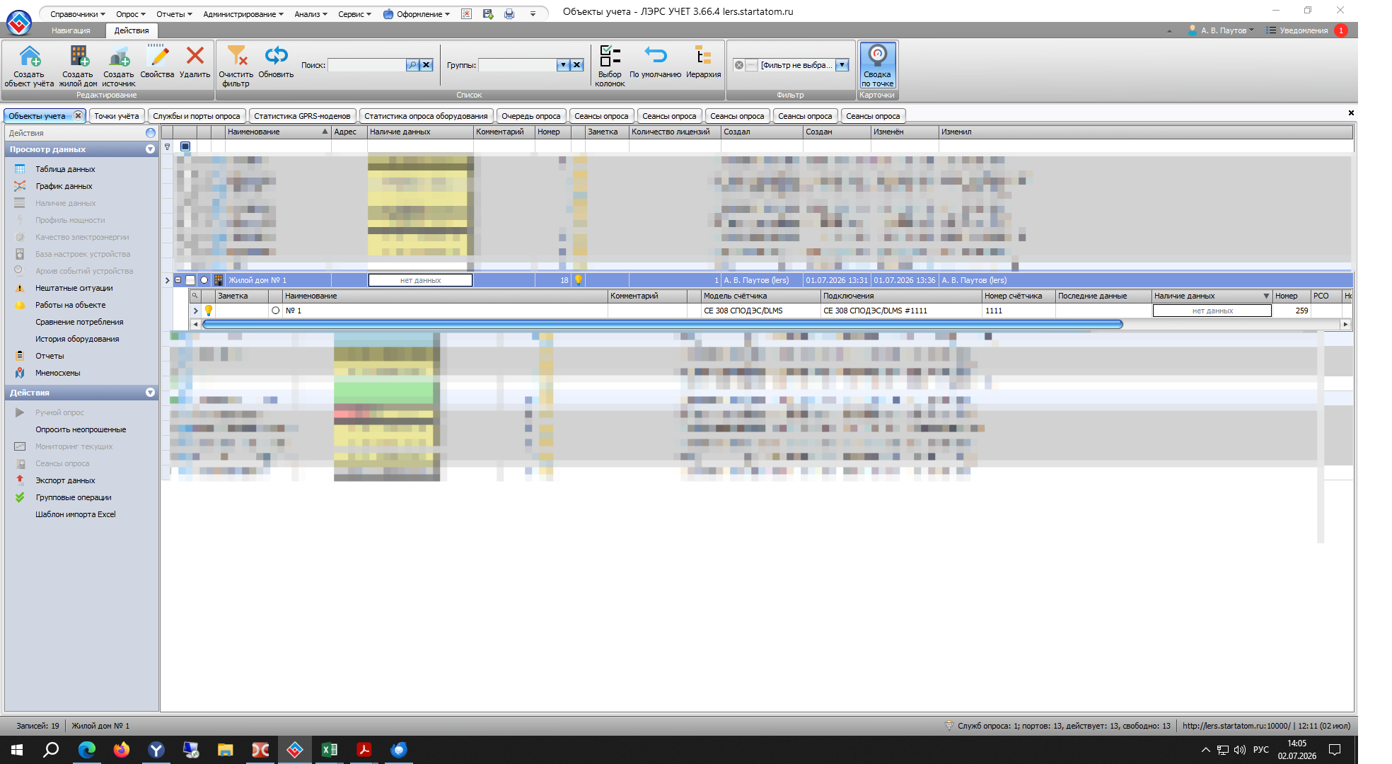

Так суть в этом и заключается, что по какой-то причине нет возможности загружать данные с устройства и данные приходится вводить пользователю вручную.
а если стандартная точка и опрос
указано “Устройство…”, как собственно все точки у меня и заведены, но в какой-то момент связь обрывается и пропадает надолго (в наше время это очень актуально), и показания необходимо вводить вручную.
нужно перенастраивать точку?
