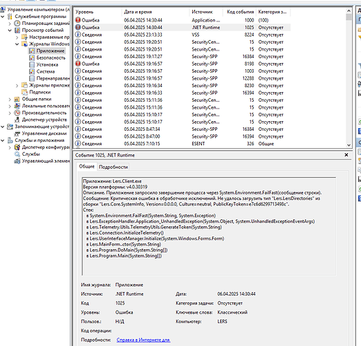

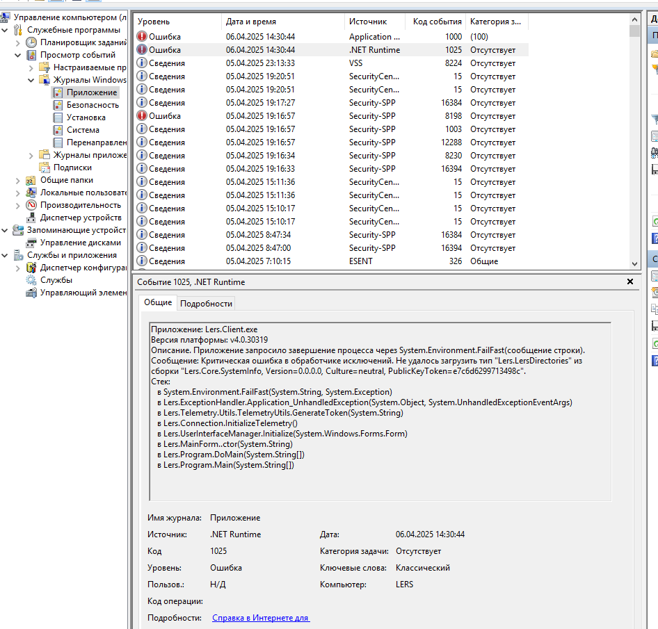

Приложение: Lers.Client.exe Версия платформы: v4.0.30319 Описание. Приложение запросило завершение процесса через System.Environment.FailFast(сообщение строки). Сообщение: Критическая ошибка в обработчике исключений. Не удалось загрузить тип “Lers.LersDirectories” из сборки “Lers.Core.SystemInfo, Version=0.0.0.0, Culture=neutral, PublicKeyToken=e7c6d6299713498c”. Стек: в System.Environment.FailFast(System.String, System.Exception) в Lers.ExceptionHandler.Application_UnhandledException(System.Object, System.UnhandledExceptionEventArgs) в Lers.Telemetry.Utils.TelemetryUtils.GenerateToken(System.String) в Lers.Connection.InitializeTelemetry() в Lers.UserInterfaceManager.Initialize(System.Windows.Forms.Form) в Lers.MainForm…ctor(System.String) в Lers.Program.DoMain(System.String) в Lers.Program.Main(System.String)

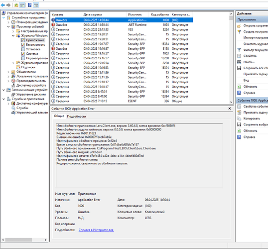

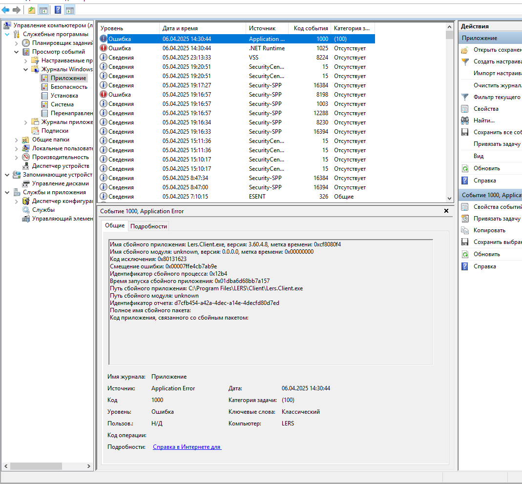

При запуске приложения “Рабочее место ЛЭРС Учет”, оно закрывается операционной системой без каких-либо сообщений на экране. В журналах системы появляются следующие записи:
и
В логах ЛЭРСа нет никакой информации об этом.

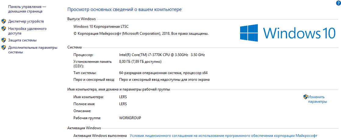

Подозреваю, что проблема может быть связана с использованием лицензии Windows 10 LTSC и отсутствием необходимых компонентов для новой версии ЛЭРС Учет.

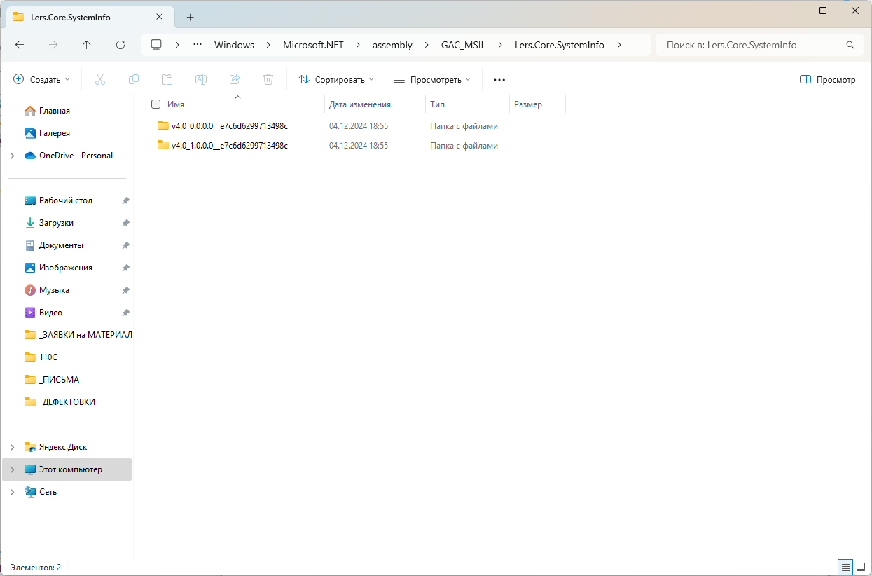

Нам неизвестно по какой причине в GAC оказалась рассматриваемая библиотека более старой версии. Судя по всему она осталась от старой версии. Если так, то ручное ее удаление должно устранить данную ситуацию и в будущем ситуация возникать не должна. Другие пользователи в данной теме, как вы можете наблюдать, повторно по рассматриваемой ситуации не обращались.
У меня эта папка выглядит так. Можно ли удалить обе версии библиотеки?
Можете удалять всё, ЛЭРС сейчас GAC вообще не использует.
