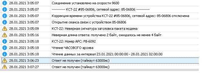

Подключение заработало только если при подключение выбирать протокол V32 при других нет соединения.
но данные получить так и не удалось скрин опроса прилагаю.
мостик лежит в зоне уверенного приема и моргает что у него все хорошо.
Составил его на авто опрос за 36 часов так и ни разу не получилось.

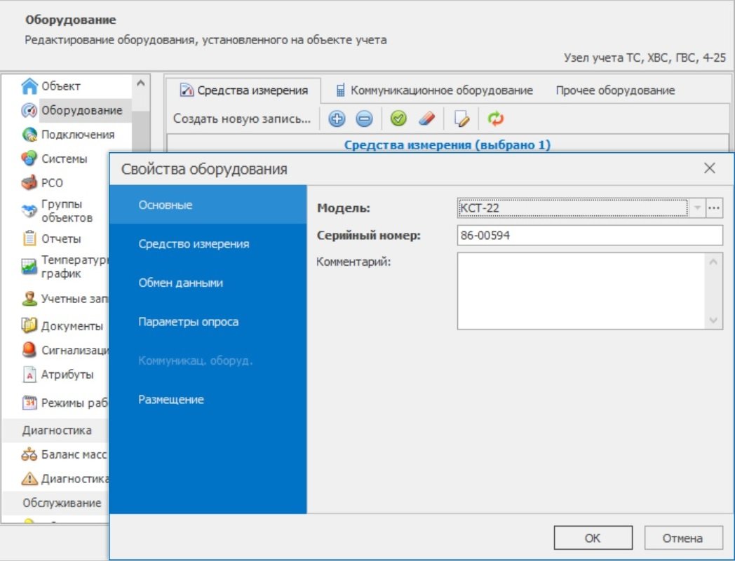

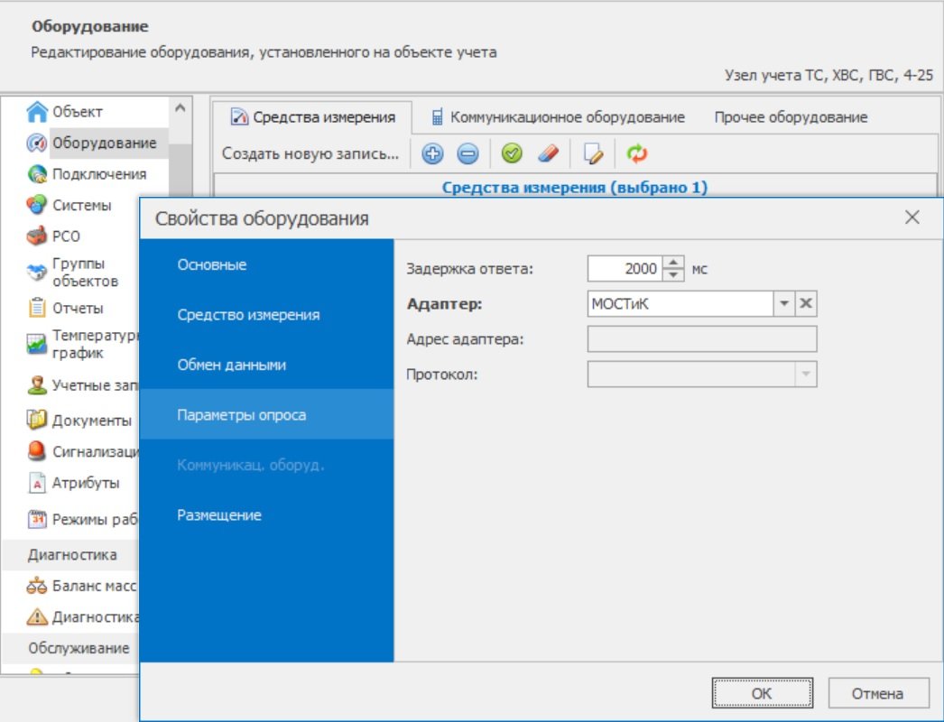

  1. Создаем новую запись оборудования или корректируем существующую согласно скринов 5-6
    2.Создаем новую запись коммуникационное оборудование или корректируем существующую согласно скринов 7-8
    3.Создаем подключение согласно скрина 9
  2. Настраиваем МОСТиК через SMS - параметры: сервер, точка доступа, пользователь и пароль. Какой формат СМС на скрине 10.
Все скрины получились в обратном порядке.
Простите. Первый раз выкладывал.
