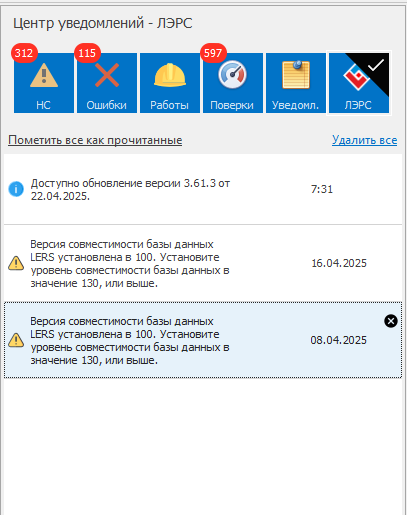

Добрый день, может кто сталкивался.
В Manadement Studio , высталяю версию 130, 150 , 160
Через команду Set compatibility _level = 160
И , совместимость возвращается на 100…
ADD , не через несколько дней. Просто, замечается, в основном только после обновления серверной части ЛЭРС. Других источников , которые способны внести изменения в SQL, на машине нет.
Какое есть решения, причем проблема уже пару лет, сколько раз не менял совместимость, она откатывается на 100
И есть, предположение что откат происходит, при обновлении версии сервера ЛЭРС. Так как, сегодня обновил до 3.61.3 и версия совместимости опять 100

Через 20 секунд, появился запрос на понижение версии.
Получается, сервер, сам после обновления отправляет запрос на понижение версии и сам потом , предупреждает о том что версия низкая.
