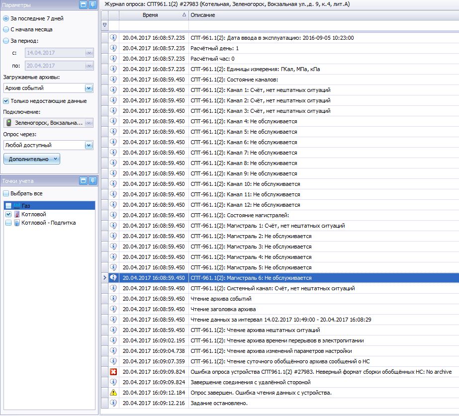

Не удалось выявить закономерность, но после обновления периодически опрос так же происходит за больший период времени. Пример опроса прибора, приведенного в другой теме. В настройках опроса указано “за последние 7 дней”, но запрос данных с 14.02. Дамп
вокзальная9.xls (21.5 KB)

Прикрепляю. Ручной опрос за 20.04
вокзальная 9 20.04.xls (22 KB)

В журнале опроса 2 сеанса - первый с убранной галочкой “Только недостающие данные”, второй с поставленной. В первом случае данные считываются за 7 дней, во втором - за несколько месяцев.
журнал спт961.1(2).xls (48.5 KB)
