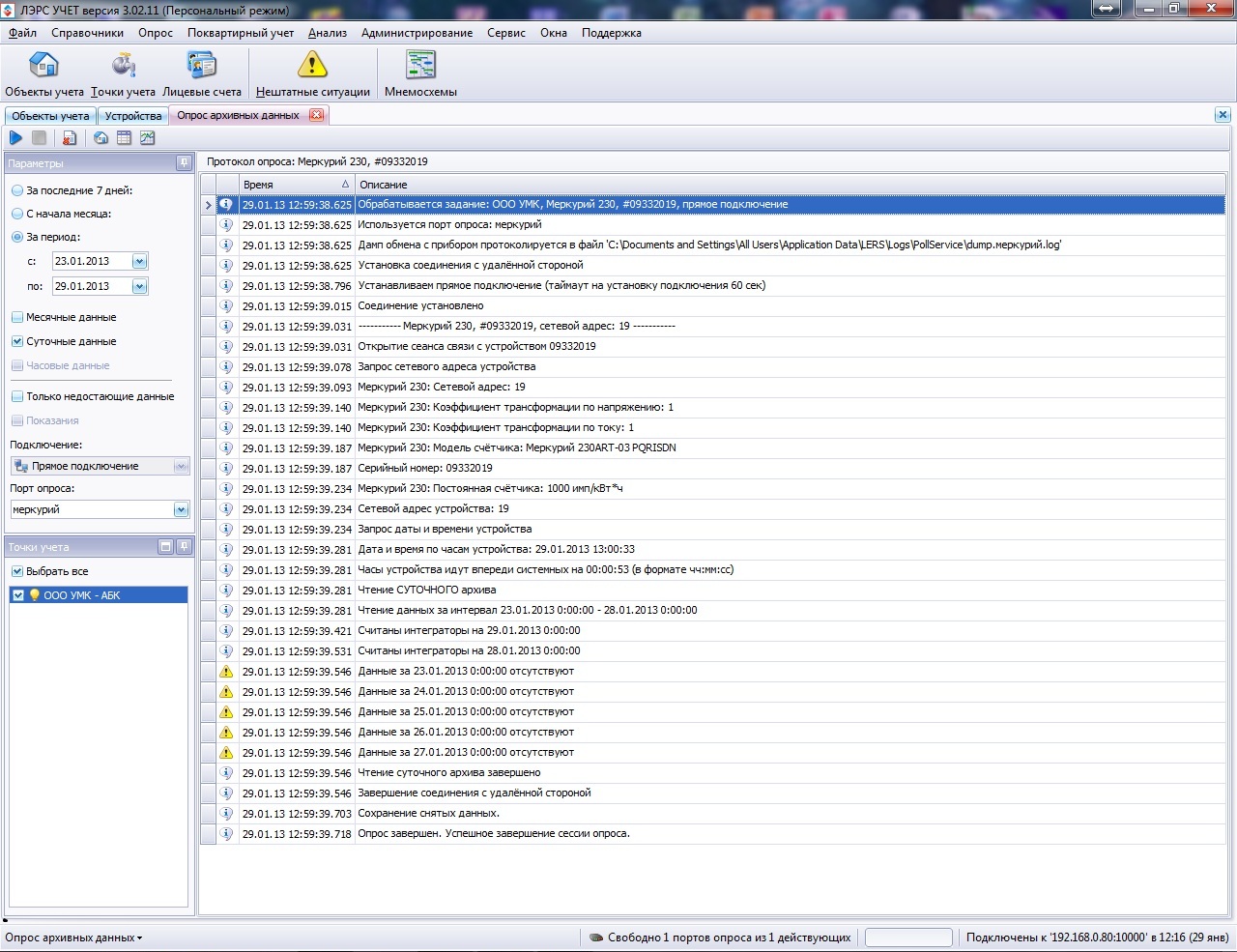

Доброе Время суток. Хотим использовать Ваши программу на нашем предприятии для учета электроэнергии и воды. У нас около 20 счетчиков меркурий 230 (подключены через RS-485/USB), ТСРВ-024М -2 шт. и ТСРВ-034 -2 шт. Скачали ваше систему «ЛЭРС Учет» Активировали пробную версию чтобы протестировать сначала работу программы. Сначала решили тестировать счетчики «меркурий 230» Настроили счетчики, соединения. Делаем опрос текущих данных, все нормально показывает нормальные значения, диаграммы и т. д. Настраиваем автоопрос (пример : каждый 10 минут опрашивать счетчик и записывать текущие данные) не работает, пишет данные не сохранены. Решили попробовать считать архив данных, тоже не получается (смотрите скрин). Зашли на счетчик через «конфигуратор» проверили, данные все есть за год. Уже не знаем, что не так настроили. Подскажите, пожалуйста, где мы ошиблись… Уж очень подходит и понравилась ваша система, хотим побыстрее протестировать ее на нашем оборудование и приобрести для использования. Спасибо.

В Меркурий-230 нет архива с электроэнергией. С него можно считать лишь данные на начало текущих суток и на начало предыдущих. Именно они считываются при опросе архива. Это видно в вашем протоколе - счтаны интеграторы на 28 и 29 января. Из этих данных будет рассчитано потребление электроэнергии с 28-го по 29-е января. Остальных данных - с 23е по 27е в приборе нет, соответственно они маркируются как отсутствующие. Чтобы получить полный архив по электроэнергии, необходимо настроить автоматический опрос Меркурий-230 раз в сутки.
Скорее всего, штатная программа отображает профиль мощности за год. Если в ней действительно отображается архив с электроэнергией, значит, в своей работе она использует запросы к прибору, которые не описаны в документации. Можете привести пример отчёта штатной программы с данными за последний месяц?

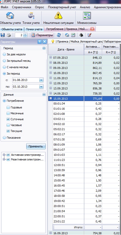

ЛЕРС теперь показывает почасовые нагрузки (исходя из текущих данных). Спасибо большое! Как я понимаю он считывает их без коэффициентов. А как сделать так, чтобы в программе показания были с коэффициентом (у нас например он 40, то есть значение*40=результат) ??? В счетчике коэффициент настроен.
