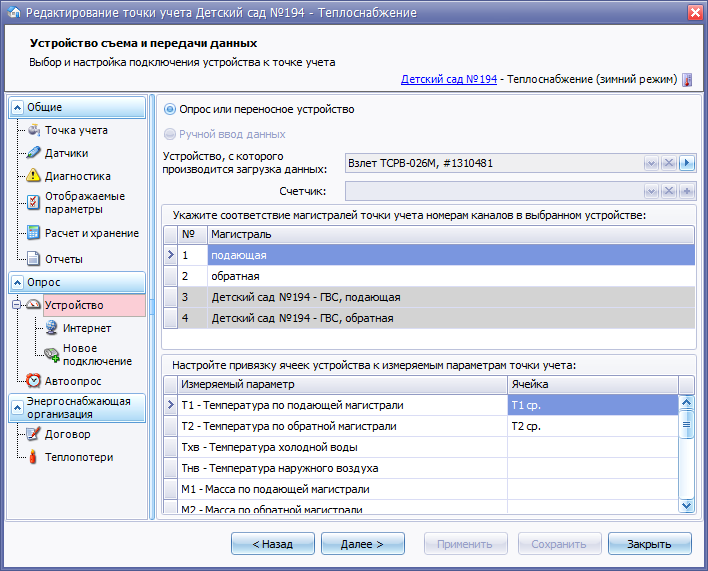

На данных скринах температура без привязок.

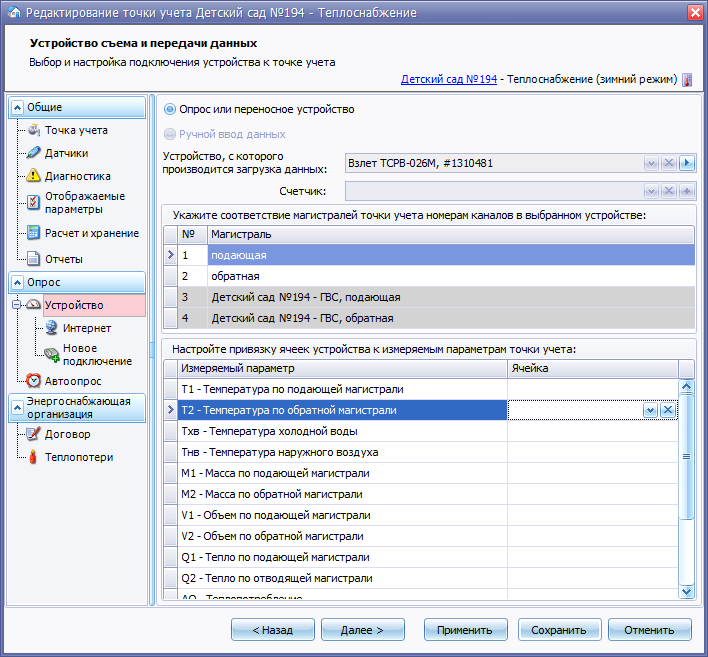

В архиве скрин, где сделаны привязки t1 ср. вз., t2, t3, и t4.
Desktop.rar (261 KB)

Привяжите ячейки Т1 ср. и Т2 ср., переопросите данные, сняв флажок “Только недостающие данные” и заново сформируйте отчёт.
Поставил привязки tср, переопросил.

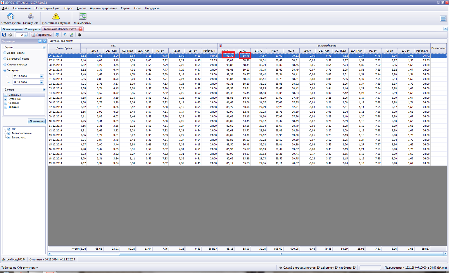

Ничего не поменялось, прикладываю скрины.
Спасибо за обращение. Мы нашли ошибку в драйвере ТСРВ-026М. В нём, независимо от настроенных привязок, сохраняются только средневзвешенные температуры. Средние сохраняются только если средневзвешенная температура и масса равны нулю.
В обновлении 3.07 R11 мы исправим сохранение ячеек с температурой для ТСРВ-026М.
