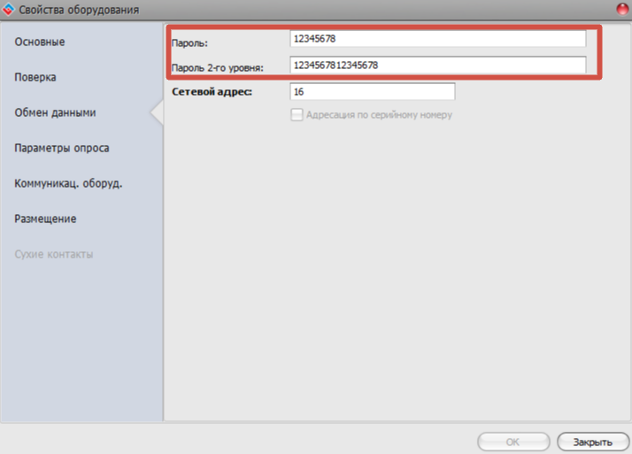

СЕ 308 СПОДЭС/DLMS: Ошибка доступа: устройство сообщает, что чтение/запись запрещены. Проверьте пароль, заданный в свойствах оборудования

Проанализировали ситуацию. Как выяснилось коррекция времени по протоколу обмена и документации к прибору с используемой вами версией прошивки производится с уровнем доступа “Считыватель показаний”:
6.1.2.1.5 «Тип клиента» - определяет уровень доступа к параметрам счетчика. Возможные варианты:
2) «Считыватель показаний» (доступ на чтение параметров и выполнение коррекции времени);
В ЛЭРС УЧЕТ коррекция времени реализована согласно протоколу и документации, поэтому при выполнении коррекции выдается соответствующая ошибка. При выполнении коррекции в заводской программе с эти же уровнем доступа выдается аналогичное сообщение.
Пожалуйста, настройте в приборах для уровня доступа “Считыватель показаний” коррекцию времени.

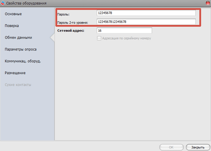

на скринах есть приборы с одинаковыми версиями прошивок но у одних коррекция производится, а у других - нет
дело не в протоколе?

ну давайте сделаем так, чтобы коррекция проводилась с уровнем “Конфигуратор”
пароли для этого в настройках оборудования и вводятся?
зачем они тогда?
Мы используем пароль 2-го уровня только там, где он явно предназначен, в данном приборе для управления реле. Это не запасной пароль на случай отсутствия прав при пароле 1-го уровня, поэтому подобное предложение не может быть реализовано.
Пожалуйста, обратитесь к производителю прибора учета и уточните причину отсутствия прав на коррекцию времени при использовании пароля первого уровня.

на скринах приборы с одними и теми же прошивками корректируются и НЕ корректируются
Протокол обмена СПОДЕС\DLMS в принципе должен быть одинаковым для любой версии прошивки и приборы, которые его поддерживают, должны работать согласно данному протоколу обмена. Пожалуйста, обратитесь к производителю прибора учета и выясните по какой причине приборы учета требуют пароль второго уровня для выполнения коррекции времени, хотя согласно протоколу обмена коррекция должна выполняться при использовании пароля первого уровня.
