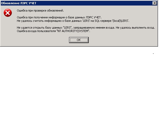

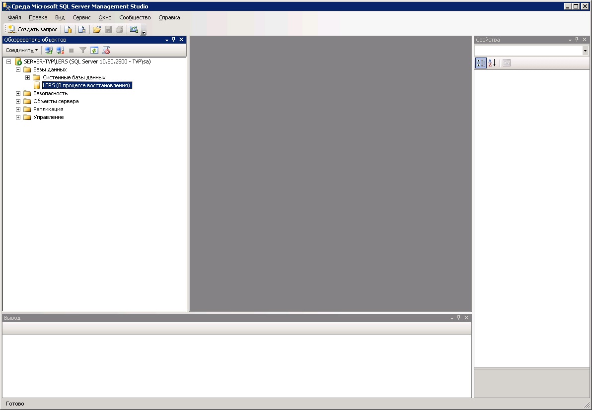

Не могу установить обновление, запускаю плагин, обновление скачивается, дропает всех пользователей, вроде начинает устанавливаться…через 20 минут подхожу, сервер висит намертво, на действия реагирует по 5 минут. Открыл диспетчер задач, процессор не грузит ни один процесс, расход памяти в допустимых приделах с запасом, единственный процесс который потреблял около 300 мб это Mysql. Еще через 10 минут я не выдержал и убил процесс апдейтера и sql, рестартанул службы лэрса, клиент не пускает, запустил заново апдейтер, посыпались ошибки. Зашел в SQL Manager Studio там пересобирается база (LERS(в процессе восстановления)) опять ждал минут 20, ребутнул весь сервак целеком. После ребута база через минут 5 собралась и клиентов пустило в оболочку, но у меня вопрос, как установить обновление? Прикладываю, логи, скриншоты и т.п.

Учетной записи Система не удается подключиться к SQL-серверу.
Попробуйте восстановить базу данных с помощью нашей утилиты восстановления БД.

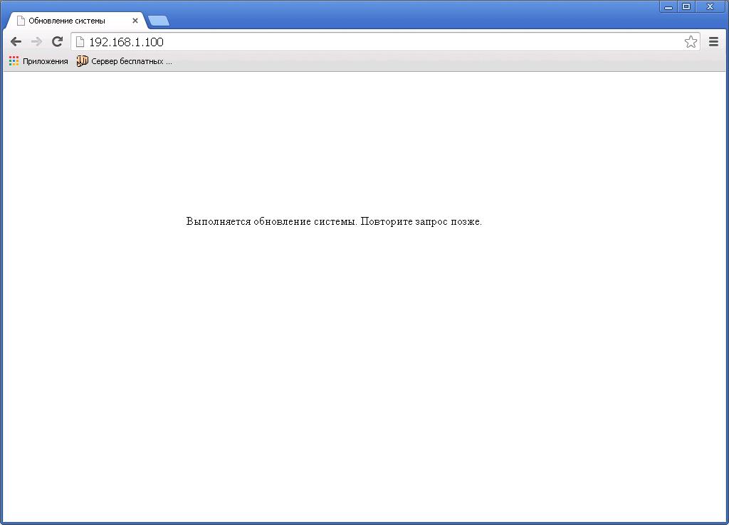

После каждого неудавшегося обновление, также висит веб интерфейс - “Выполняется обновление системы …”, сами службы ЛЭРСа работают, IIS службы тоже работают, а веб интерфейс нет, вот ссылка на веб интерфейс - http://www.tvpribor.com

Как оживить IIS, хотя бы временно?
Подобные сообщения вполне уместны во время запуска SQL-сервера, когда он уже принимает подключения, но еще не запустил все нужные базы данных. В вашем случае в момент подключения шло восстановление базы данных LERS.
Перезапустить службу “Служба веб-публикаций”.
Все ровно, тоже самое. Сделал рестарт служб Admin IIS, не помогло
Прошу прощения, поленился и не посмотрел сразу. Это сообщение из специального файла, используемого для остановки веб-сайта на время обновления. Служба обновления удаляет его после обновления сайта, но из-за вашего “срубания” процессов он остается в каталоге.
Удалите файл app_offline.htm из папки с веб интерфейсом (обычно это “C:Program FilesLERSWeb”).
