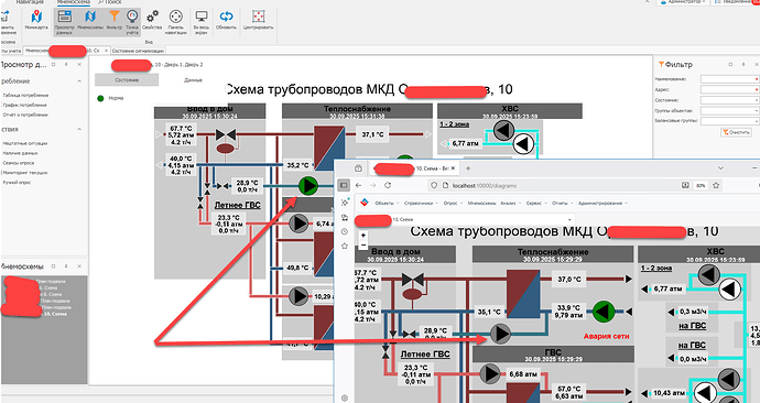

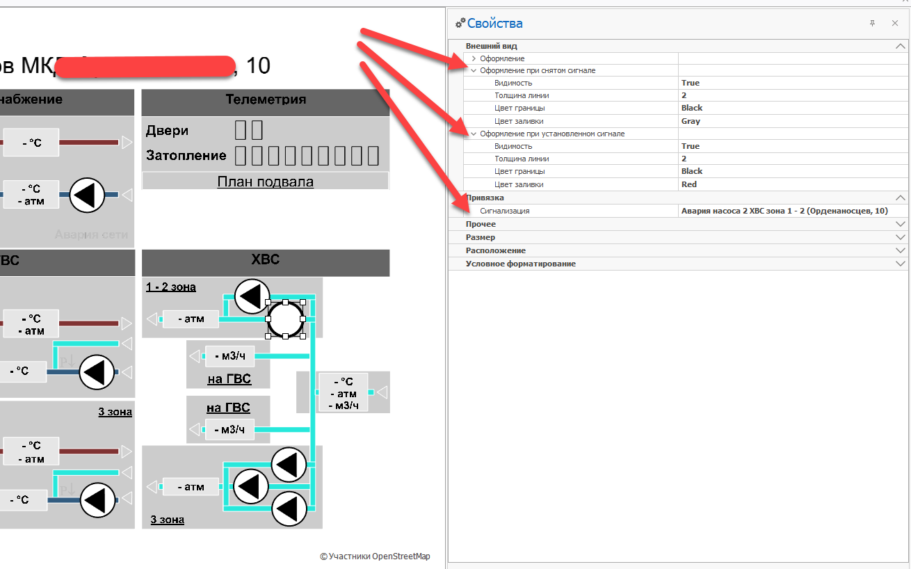

Поясню иными словами. В мнемосхеме можно настроить форматирование элемента в зависимости от состояния сигнала.
Однако именно в веб-интерфейсе оформление не меняется при изменении состояния сигнала, тогда как в клиентском приложении всё работает корректно.
Под цветовой индикацией состояния подразумевал цвет заливки в настройках оформления при снятом и установленном сигнале.
Пожалуйста, войдите на компьютер Сервера ЛЭРС УЧЕТ, зайдите на Сервер из Рабочего места оператора и Веб-интерфейса, используя в обоих случаях адрес localhost, откройте рассматриваемую мнемосхему и проверьте воспроизведение ситуации при этом.
Получилось проверить. Какое-то время мнемосхемы в клинте и браузере рабоал корректно.

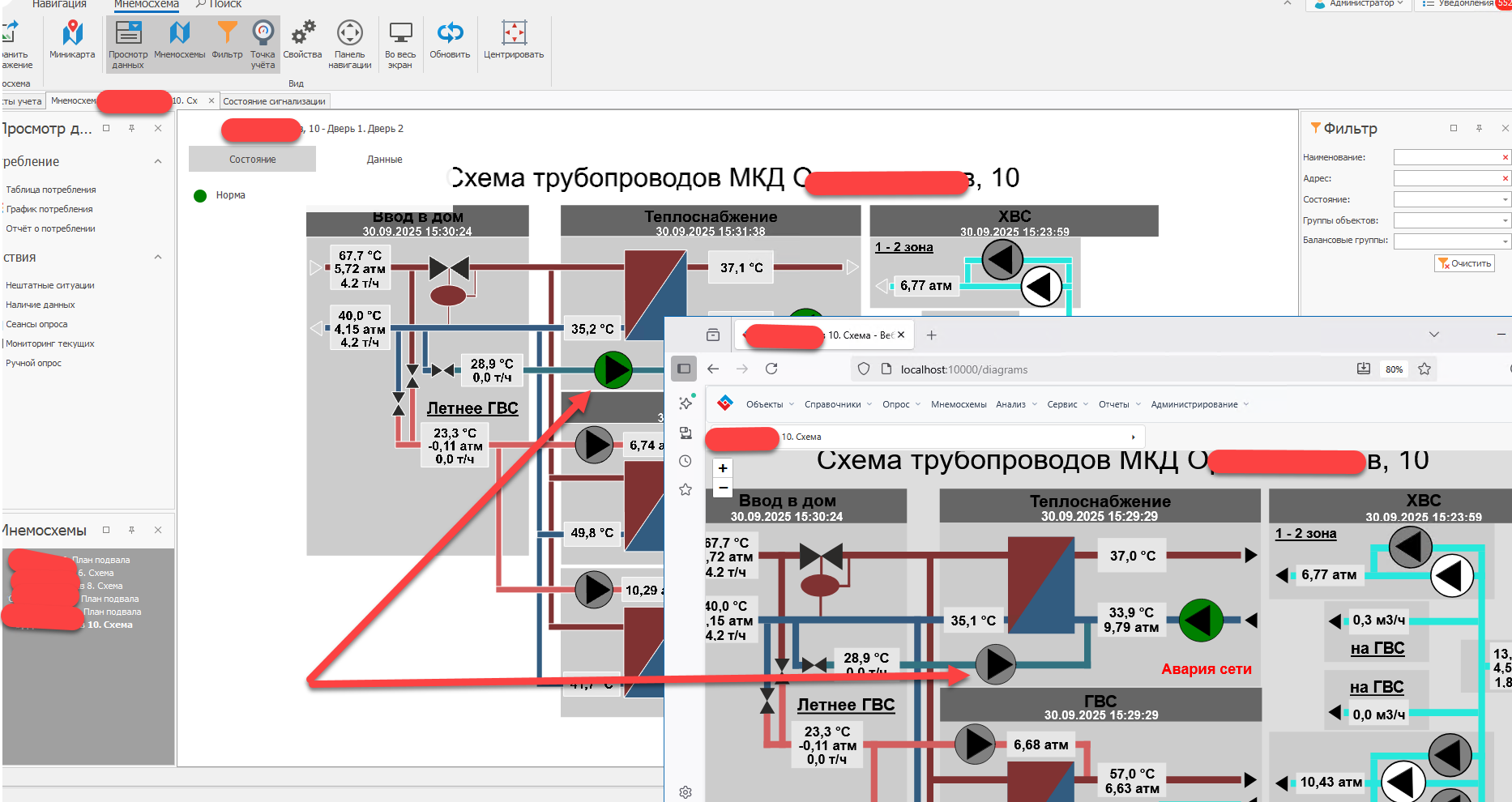

Но буквально через небольшой срок 10-15 минут (на 3 сигнале) мнемосхеме в браузере застыла
Наблюдал вот такую картину
Параллельно эта же мнемосхема была запущена удаленно на бругом браузере - она работала дольше, больше часа и только потом “застыла”

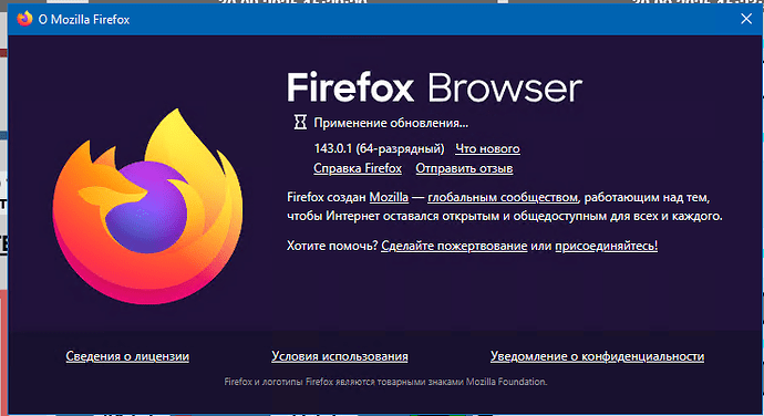

На сервере браузер firefox, в стандартой установке, без расширений. На обновление не обращайте внимание, это он нашел обновления в процессе изготовления скриншота
При этом во время “застывания” мнемосхемы ни браузер ни веб инетерфей ни повисли, они корректно работали

Исправно работало. Я сравнивал с мнемосхемой в клиенте — состояние и сигналы менялись корректно и синхронно, без задержек.
Нет. Мнемосхему на внешнем ПК я запустил одновременно с мнемосхемами на сервере. Она корректно работала и после окончания эксперимента, когда мнемосхема в веб‑интерфейсе на сервере уже зависла. Но примерно через 10–15 минут я заметил, что в ней перестали обновляться минуты. Проверили — оказалось, что и сигналы тоже перестали меняться.
Экспериментируя, понял, что в мнемосхемы нужно добавлять объекты с постоянно меняющимися значениями, например часы с секундами.
